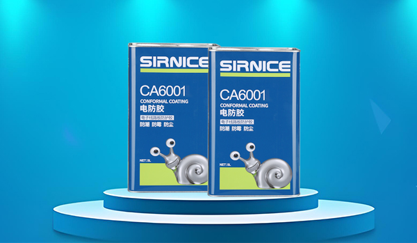

阴影区域固化难题,这是UV三防漆最显著的缺点。紫外线是直线传播的,无法拐弯。对于元器件高大、结构复杂、存在“阴影”死角的电路板,紫外线无法照射到的区域将无法固化,导致部分保护功能失效。此时需要选择更复杂的“UV+湿气”双重固化型产品来弥补(如施奈仕uv三防漆CA6001)。
