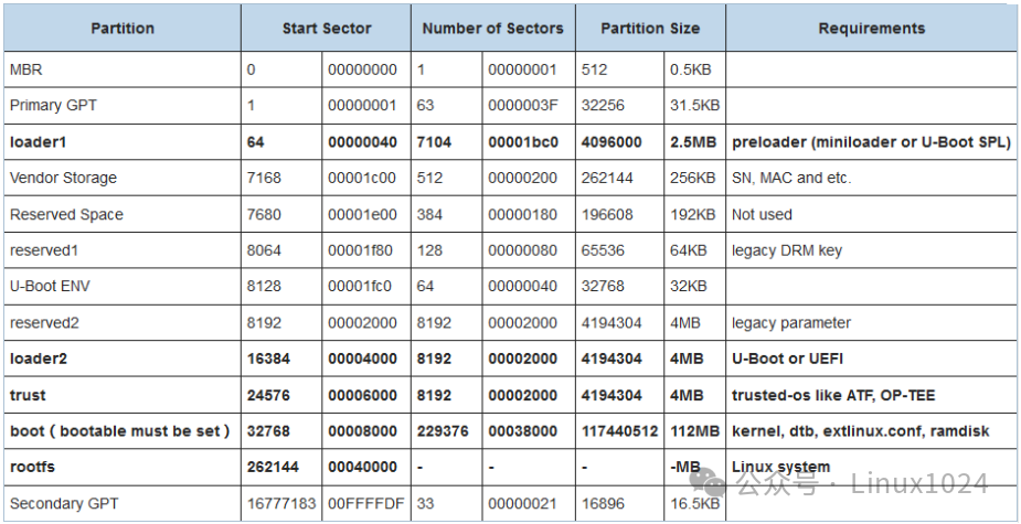

二、存储布局
RK linux方案的存储布局如下,Android方案除了boot/rootfs的定义跟linux平台有差异,其它基本一致,可借鉴参考。
图片来源:http://opensource.rock-chips.com/wiki_Partitions
