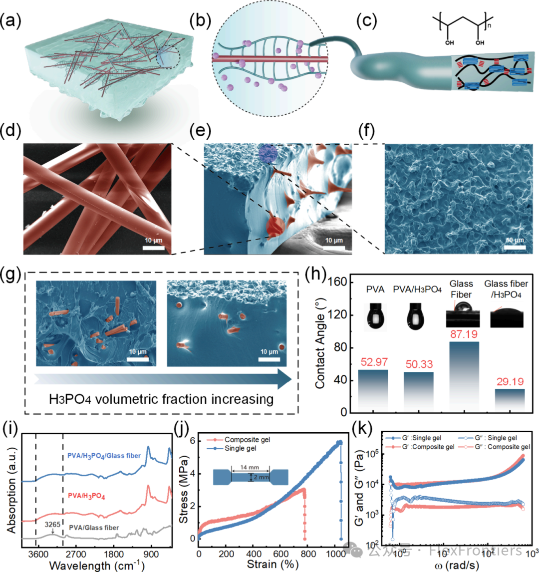

GMIS采用自上而下的模量梯度设计,软层优先变形以扩大接触面积,硬层逐步承压,延缓结构硬化,提升灵敏度与动态范围。
Fig. 1.GMIS的结构设计与工作机制
02
玻璃纤维增强与抗漂移机制

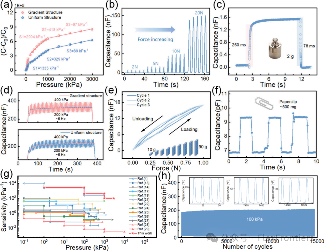

玻璃纤维与PVA链形成强氢键网络,显著抑制粘弹性蠕变,将信号漂移从均匀结构的62.28%降至11.8%,提升长期稳定性。
Fig. 2. GMIS结构与力学性能表征
03 传感性能与动态响应
GMIS在0–100 kPa范围内灵敏度达2904 kPa⁻¹,约为均匀结构的两倍;响应时间260 ms,恢复时间78 ms,适用于实时监测。
Fig. 3.GMIS的传感性能

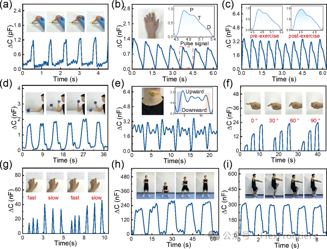

04 多场景生理信号监测
成功应用于脉搏、肌肉活动、吞咽、指关节弯曲等生理信号的实时检测,并构建八通道压力鞋垫系统,结合CNN实现踝关节力矩的动态预测。
Fig. 4. GMIS在人体运动信号监测中的应用
05 性能验证
在100 kPa下循环15000次仍保持稳定;
在3 MPa下循环3000次响应仅衰减8.5%;
CNN预测踝关节力矩的Pearson相关系数达0.91–0.93(行走/跑步)与0.87–0.91(跳跃);
温湿度变化下信号波动可控,具备良好环境适应性。
Fig. 5. 基于GMIS的压力鞋垫系统与步态分析
