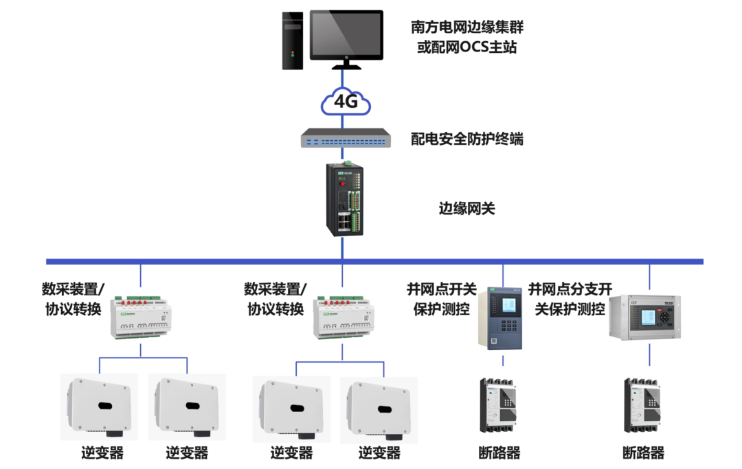

场景一:新建分布式光伏项目
CET中电技术提供全套分布式光伏四可能力解决方案,由边缘网关直采逆变器、光伏断路器、保护测控等装置,上传四遥数据至调度系统,接受调度指令,进行功率分解,实现逆变器的群调群控。

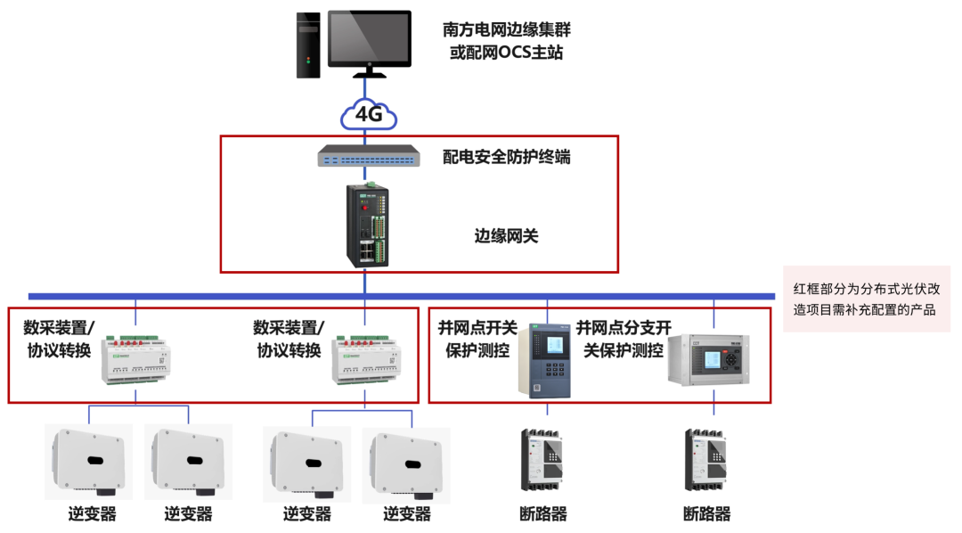

场景二:未实现调度直采的分布式光伏改造项目
在未实现调度直采的分布式光伏改造项目中,方案通过增加并网点测控装置、边缘网关、数采装置/协议转换、配电安全防护装置,实现调度直采。
实施方案后,并网点保护测控装置用于直采并网点电压、电流、功率等数据,数采装置用于直采逆变器数据并实现协议转换给边缘网关,边缘网关实现AGC/AVC调控,与配电安全防护终端配合上传至边缘集群或配网主站。

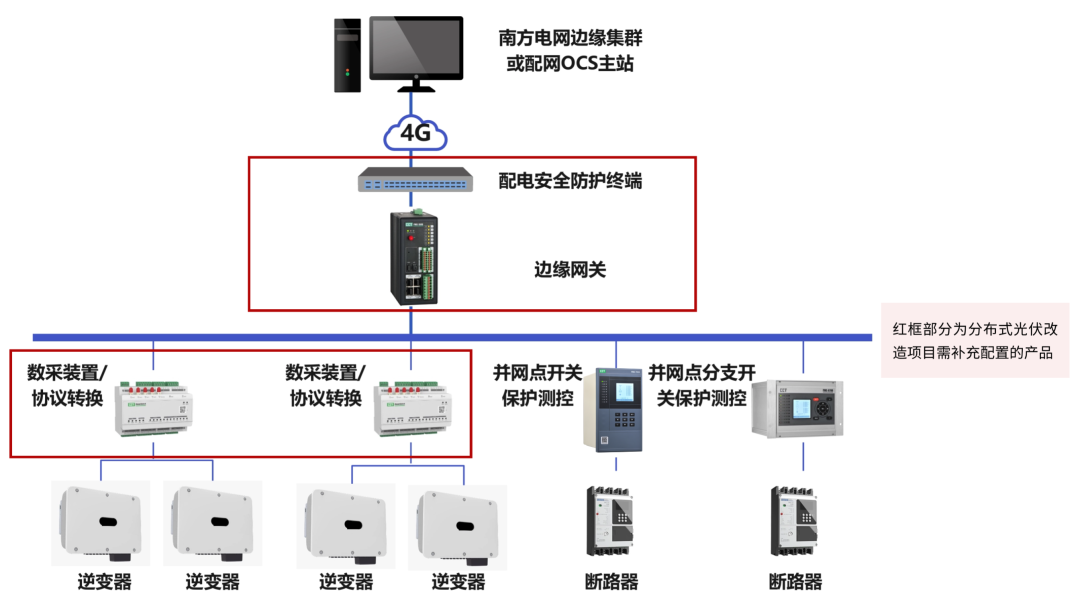

场景三:未实现功率调节的分布式光伏改造项目
在未实现功率调节的改造项目中,方案通过增加边缘网关、数采装置/协议转换、配电安全防护装置,实现功率调节。
实施方案后,数采装置用于直采逆变器数据并实现协议转换给边缘网关,边缘网关实现AGC/AVC功率调控,与配电安全防护终端配合上传至边缘集群或配网主站。
