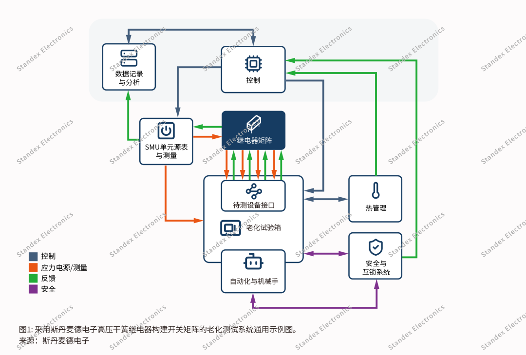

老化与寿命测试系统是半导体和电子产品可靠性测试中的关键工具。
根据应用不同,老化测试设备可能需要支持最高约200V的低压精密开关,用于IC测试和信号测量;也可能需要高达约3kV的高压应力测试,主要用于功率半导体,如MOSFETIGBT 以及 SiC/GaN 器件
老化测试开关的技术挑战
低压(200V以下)方面,需在数千个DUT通道上保持信号完整性——接触电阻、热电动势或寄生参数的微小漂移都会扭曲测量结果。
高压(1kV以上)方面的核心挑战则转向安全与隔离:必须避免介电击穿、电弧和漏电流,否则测试结果将失效。
实际运行应力进一步增加了复杂性:老化测试可能持续数日,要求在高温下实现数百万次可靠切换

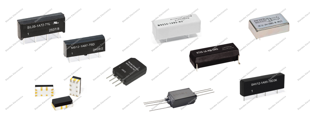

斯丹麦德电子干簧继电器通过提供专用型号来解决这一矛盾:既有寄生参数极低的紧凑型低压版本,也具备额定切换电压超过1.5千伏、耐受数千伏隔离电压的高压型号
同时,其提供的精确测量、高效隔离与可有效操作数亿次的长寿命,使设计人员能够在整个系统架构中采用相同可靠的干簧继电器技术安心构建混合电压系统
斯丹麦德电子凭借广泛的产品系列进一步强化这些优势:
SIL、MS与UMS系列:提供通孔安装的紧凑型低压精密开关解决方案
CRR系列:采用陶瓷基板实现表贴安装,具备低热电势特性
SHV、KT及BH系列:支持数千伏级别的高压隔离应用
BE与MRE系列:适用于屏蔽式低噪声信号切换或大脉冲电流能力
这些产品系列共同覆盖老化测试的全部需求,为可靠的老化测试奠定了坚实基础。
