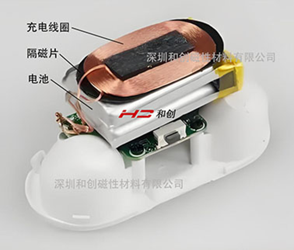

电磁辐射通过热效应、非热效应和累积效应对人体造成直接和间接的伤害。研究证明铁氧体吸波材料性能优异,具有高吸收带、高吸收率、匹配厚度薄的特点。这个吸波材料在电子设备中的应用,可以吸收泄漏的电磁辐射,达到电磁干扰的目的。根据电磁波在介质中从低磁导率到高磁导率的传播规律,利用高磁导率铁氧体来引导电磁波,通过谐振,吸收电磁波的大量辐射能量,然后通过耦合将电磁波的能量转化为热能。
无线充电器吸波材料磁选机在无线充电器线圈中的作用。无线充电技术利用磁共振在充电器和设备之间转移空气中的电荷。线圈和电容器在充电器和设备之间形成谐振。设计磁共振而不是更传统的电磁感应。目前,许多无线充电系统依靠线圈之间的电磁感应。这样工作距离太短,设备需要放在充电架上,也很耗电。充电系统的一部分是基于磁共振,电力可以在以相同频率共振的线圈之间无线传输。无线充电器是一种利用电磁波感应原理进行充电的设备。无线充电器的发射端和接收端之间有线圈。发射端线圈连接交流电源产生交变电磁场,接收端线圈感应发射端的电磁场信号产生电流给电池充电。
中程传输是利用低电磁波损耗的天线技术和二极管、非接触式ic卡、无线电子标签等实现无线电能传输。具体来说,整个装置包括两个线圈,每个线圈都是自激振荡系统。其中一种是发射器与能量相连,不是发射电磁波,而是利用振荡器产生高频振荡电流,通过发射器线圈发射电磁波,在其周围形成磁场,即发射器线圈配有无线充电磁选机,接收器线圈配有磁选机。当接收器的固有频率与接收到的电磁波频率相同时,接收器电路中产生的振荡电流,完成了磁场到电能的转换,从而实现了电能的传输。利用电磁谐振实现无线电力传输的典型系统方案。电磁波频率越高,辐射到空间的能量越大,传输效率越高。
由于线圈磁场会对设备的其他电子元件造成电池干扰或涡流效应,造成电池发热等电能浪费,所以需要用高磁导率的无线充电垫片来引导磁路。电磁场会在无线充电器的垫片的牵引下,在其内部形成密集的磁回路,防止磁场偏离干扰其他电子元器件,隔离金属环境,防止金属发热,从而提高充电效率。
