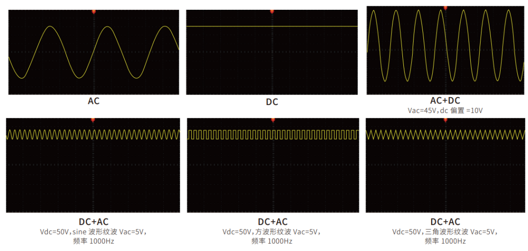

ITECH交流电源新品IT-EC7800系列作为一款高性能的大功率可编程交直流电源,支持AC/DC/AC+DC/DC+AC四种输出模式,电压规格:350VL-N,输出频率为16-1000Hz,电压和频率输出变动率可调,支持单三相输出。用户只需要1台IT-EC7800就可以实现:交流变频115/230VAC/360~800Hz和交流定频115 VAC/400Hz两种输出,DC 28V/270V/540V三种输出电压。同时支持CSV文件导入波形,可模拟任意波形输出,用于机载二次电源的开发与测试。
IT-EC7800系列可编程交流电源融合先进碳化硅(SiC)技术与高功率密度设计,在2U机箱内提供高达6kVA的输出功率,3U机箱内更可达15kVA,兼顾紧凑体积与强大性能。该系列内置高精度功率计和任意波形发生器,支持谐波模拟、复杂波形输出及丰富的数据分析功能,并配备直观的LCD触控屏,操作便捷。广泛适用于新能源电力电子、科研院校等行业的研发验证、生产测试和质量控制场景。
