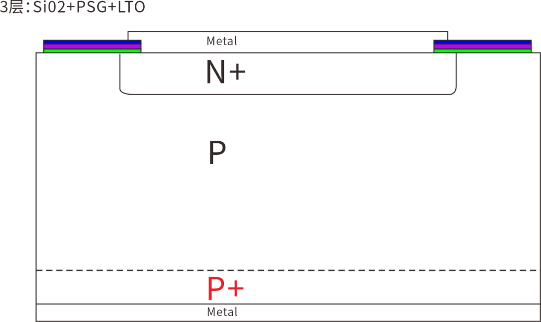

芯片通过优化设计提升了浪涌能力,同时有三层防护,高可靠性:
该芯片结构的三层保护层(SiO₂、PSG、LTO)具有显著防护优势:
SiO₂作为绝缘层,有效隔绝电学干扰,保障器件电性能稳定;
PSG 可俘获钠等移动离子,避免其在高温下引发器件阈值电压漂移等失效问题,提升芯片高温可靠性;
LTO 能强力隔离外界水汽侵入,防止水汽导致的金属腐蚀、绝缘层退化等故障,三者协同构建起一道从电学绝缘、离子俘获到水汽隔离的全方位防护屏障,大幅增强芯片在复杂环境下的稳定性与使用寿命。

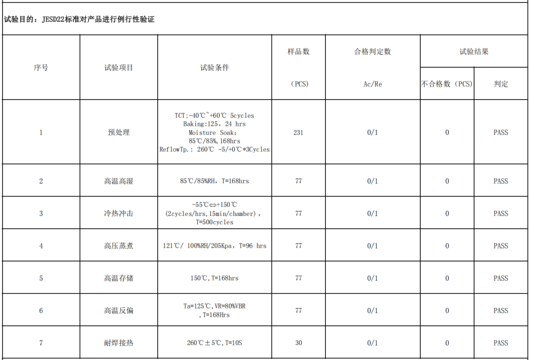

03 产品质量可靠性
一、全场景环境耐受能力强产品通过7项严苛测试且无1件样品不合格,适配多恶劣场景:高温高湿(85℃/85%RH,168hrs)下,VZ、IR1均符合标准;极端温度冲击(-55℃⇄+150℃,500cycles)中,参数波动微小;高压蒸煮(121℃/100%RH/205Kpa,96hrs)后,IR1远低于标准,抗老化与密封性优异。
二、核心参数稳定无衰减VZ(7.22V-7.98V)与IR1(≤500μA)试验前后波动小:高温存储(150℃,168hrs)后,VZ、IR1平均值近乎无变化;高温反偏(125℃,VR=80%VBR,168hrs)中,无样品击穿或漏电流激增,保障长期功能有效。
三、生产与工艺可靠性高,同批次样品分组测试,参数集中无明显离散性,体现稳定生产工艺。耐焊接热(260℃±5℃,10S)后,30件样品无焊接问题,IR1更优,适配自动化生产且焊接不影响性能。
综上,该产品质量可靠,满足多领域高可靠性需求。

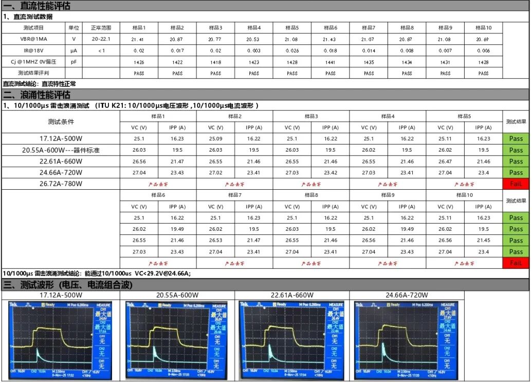

04 三重测试体系:筑牢全场景可靠性
P6SMFTHE 系列搭建覆盖直流测试、浪涌性能评估、测试波形验证的三重全维度测试体系,严格验证不同工况下的产品稳定性,核心亮点在于极限功率最高可耐受 720W 冲击。
↑ 点击查看大图 ↑
直流特性:双规格均稳定达标
两款不同规格产品的直流核心指标均通过全面验证,10 个样品测试结果全部符合标准。
浪涌极限:功率峰值突破 720W
在 10/1000μs 雷击浪涌测试中,产品展现强悍极限承载能力,不同规格均实现高功率耐受。
波形验证:参数响应协调合规
测试过程中同步记录电压、电流组合波形,两者响应协调一致,形态符合标准要求,进一步印证产品在不同功率工况下的性能稳定性与参数准确性。

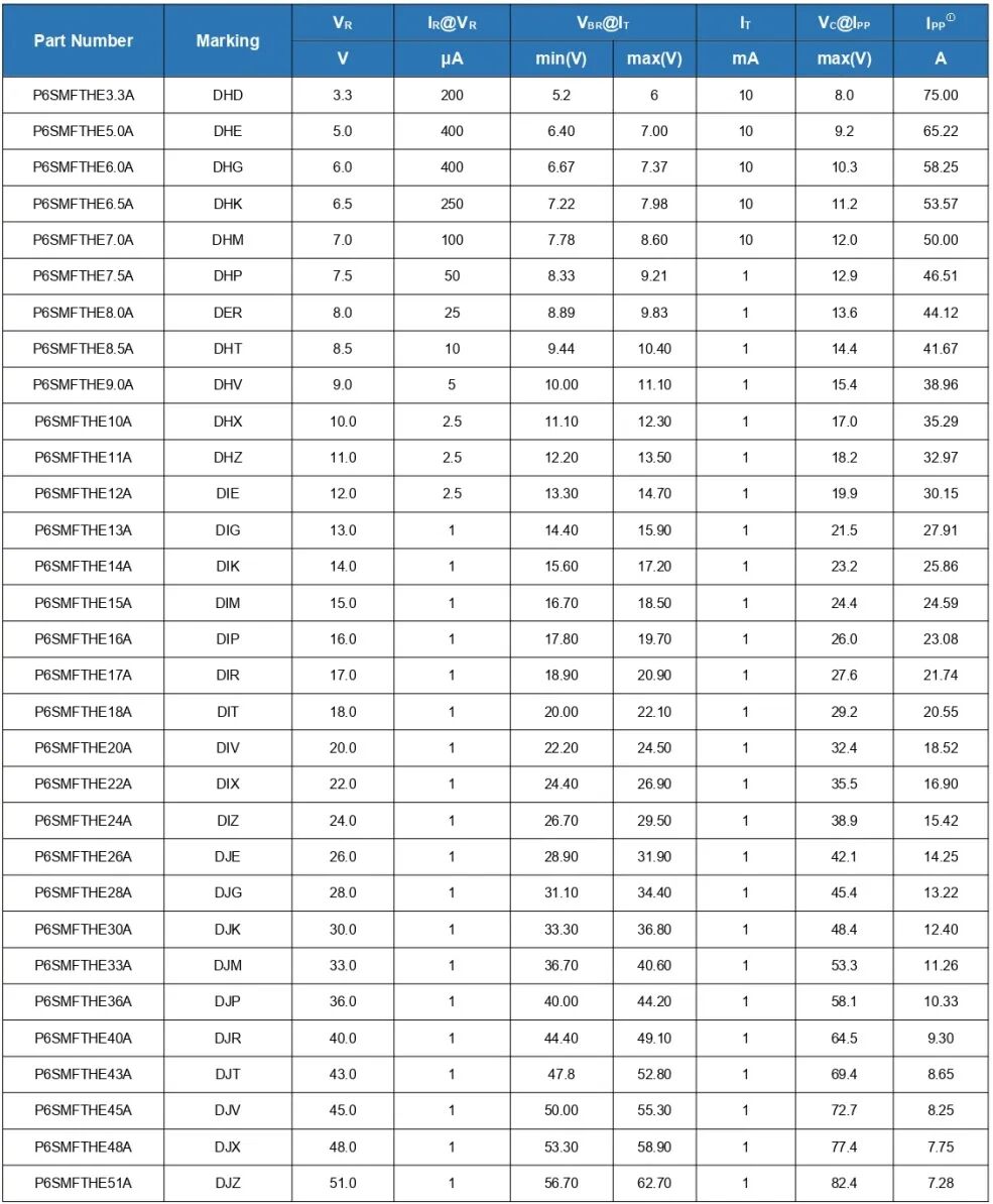

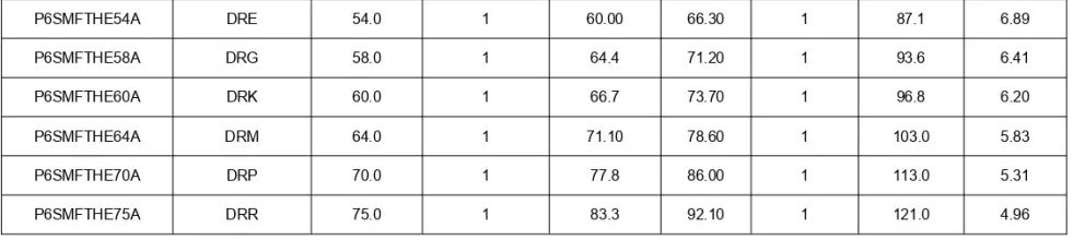

05 P6SMFTHE产品选型表

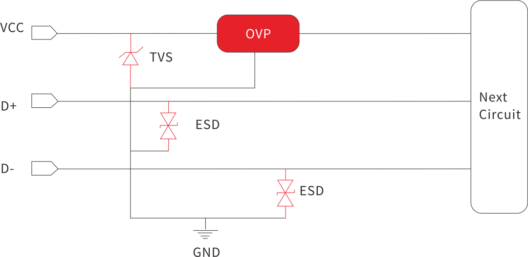

TWS充电仓Type-C/Micro USB充电端口静电浪涌防护
在TWS耳机、智能手表手环、电子笔等便携式消费电子中,该系列产品的小型化封装可节省宝贵的内部空间,为电池、传感器等核心元件腾出布局空间;1μA-400μA的超低漏电流可显著降低待机功耗,使TWS耳机充电仓续航时间延长15%以上。在手机平板领域,其3.3V-75V宽电压范围可适配不同电路模块的电压需求,600W峰值功率为快充场景提供稳定支撑。

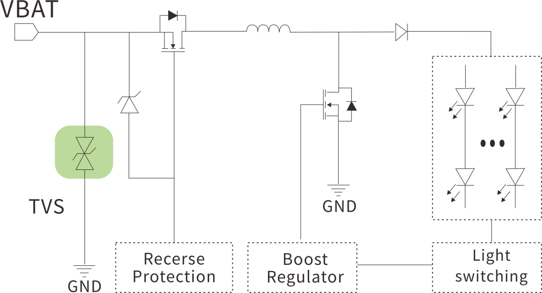

汽车电子领域对器件的可靠性与环境适应性要求极高,P6SMFTHE系列经过严苛的车载环境测试,可应用于车身控制模块、车灯系统等场景。在车灯产品中,600W峰值功率可满足LED大灯的瞬时启动功率需求,小型化封装适配汽车内部紧凑的布局空间
车灯:VBAT防护

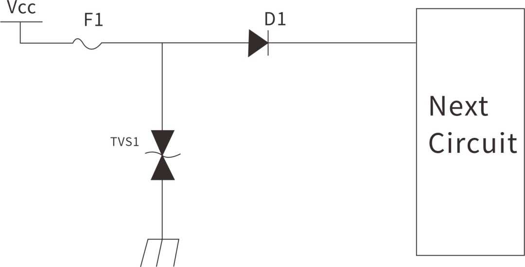

DC电源端口静电浪涌防护
通用端口EMC防护
简化电路设计
在各类电子设备的电源端口防护中,P6SMFTHE系列的EMC性能可直接替代传统的EMC防护模块,其小型化封装与大功率承载能力,既能有效抑制端口的电磁干扰,又能防止瞬时过电压、过功率对设备的损伤,简化了电路防护设计,降低了器件选型成本。
