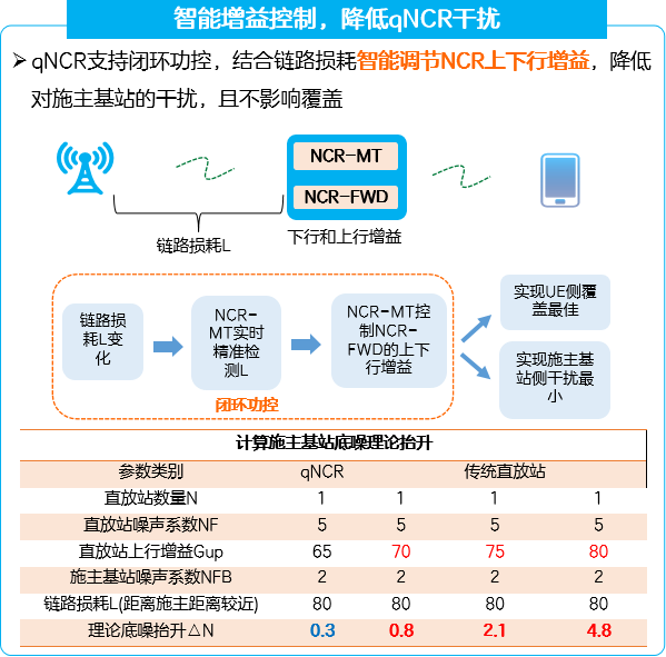

中兴qNCR(网络控制中继器-Network Controlled Repeaters)产品新增NCR-MT(移动终端)模块,建立与基站的控制链路,并实现对NCR-FWD(前向传输)模块的有效控制,有效解决传统直放站面临的三大挑战:干扰控制难、关键性能指标(KPI)不可视以及设备不可管的问题。

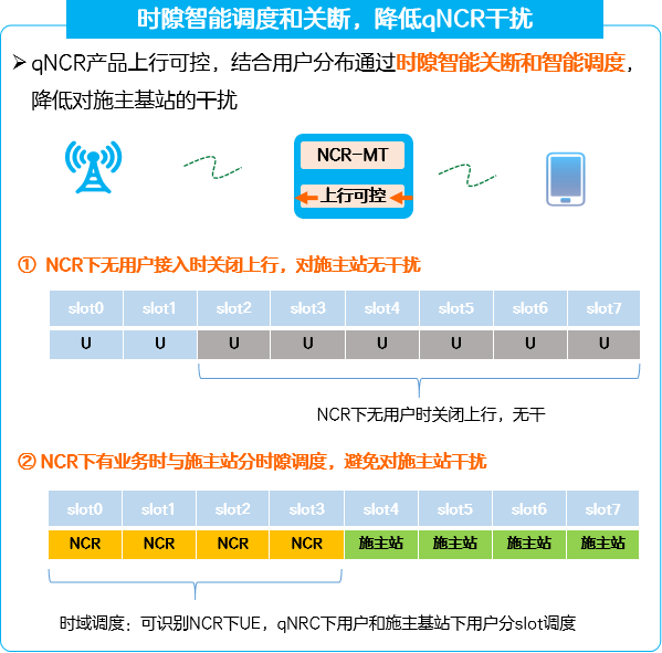

干扰管理难题:由于上行信号缺乏有效控制机制,传统直放站极易对施主基站造成显著干扰,尤其在同频环境下更为严重。这种非受控的信号传播不仅损害了通信质量,也加剧了网络拥堵。

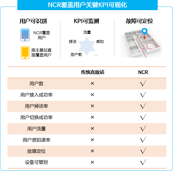

监控盲区与响应滞后:用户接入状态及关键性能指标(KPIs)缺乏实时可视性;加之设备状态监测的缺失,在故障发生时难以迅速定位并采取补救措施。这一盲点显著降低了网络的整体可靠性和应急响应效率。

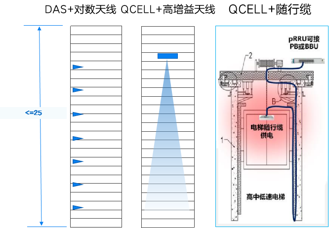

DAS/QCELL等系统虽能保障卓越性能,却面临偏高的成本挑战。在光纤缺失的楼宇中,无论是铺设新光纤还是增设BBU(基带单元),都将显著抬高部署成本。

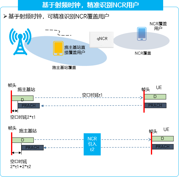

对施主干扰消除
管控由射频深入至基带,这一创新举措不仅解决了传统直放站对施主基站造成的干扰问题,更显著提升了网络性能与用户体验。通过精准调控与优化技术的应用,实现信号传输的高效稳定,确保通信质量更高。
KPI可视化提取
通过设备的可视化技术深入洞察用户需求,精准定位并彻底解决传统直放站导致的KPI数据缺失难题。

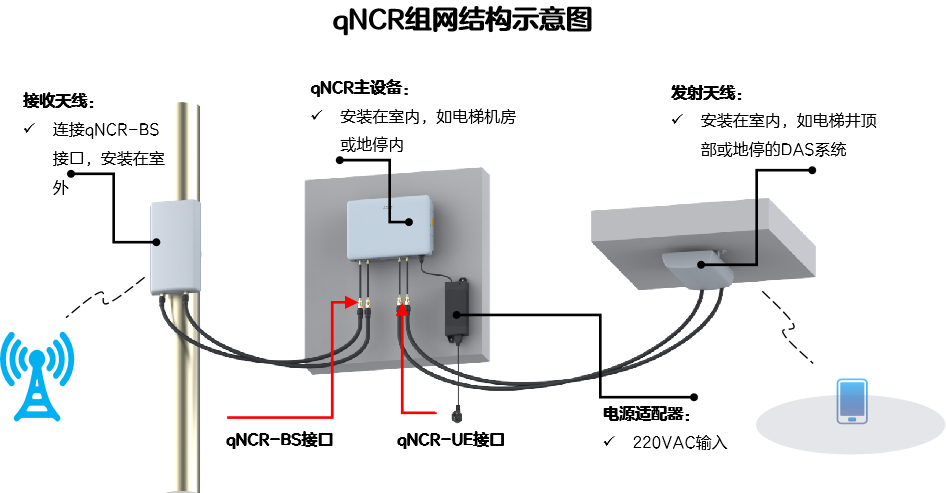

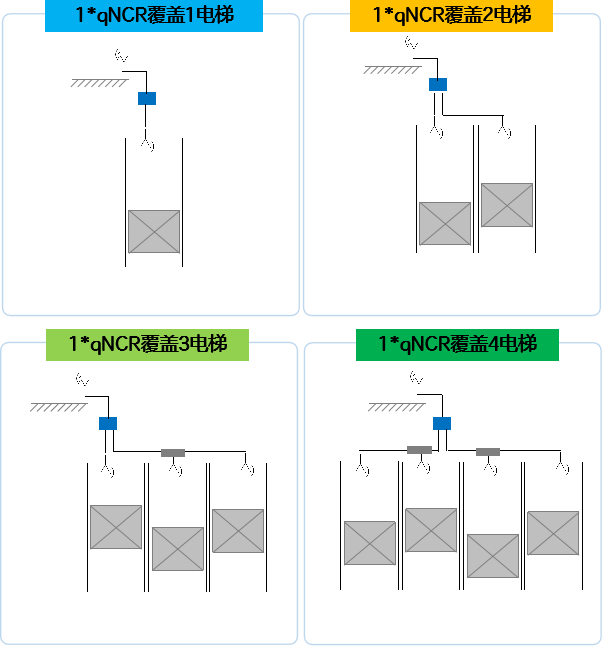

电梯
qNCR单个设备可灵活适配1至4部电梯,完美契合多样化的楼宇环境,巧妙平衡了部署成本与卓越性能。
设备巧妙安置于电梯井机房内,确保安装便捷且维护得心应手;有别于毫瓦级系统需在电梯顶与轿厢分设两处的繁琐模式,qNCR显著简化了施工流程并大幅降低了成本开销。
选配高增益天线后,能轻松覆盖更高楼层区域。

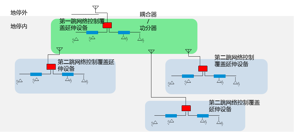

地停
为低价值的地下中小停车场提供无传输可达性解决方案,实现高效通信覆盖。
支持2级级联功能,轻松实现覆盖面积的灵活调整,无论是小规模还是大规模部署皆可应对自如。
适用于各类成片盲区:城中村、地下超市等区域均能获得稳定可靠的信号覆盖。

干扰控制:启用前后,宿主基站底噪保持平稳状态。
部署便利性:得益于其无线信号放大及转发特性,NCR方案显著简化了安装流程,提升了灵活性。
成本效益:平均每平方米投入成本与市场同类室内分布系统设备相近或更优。
天线配置:针对不同环境采用定制化策略——地下停车区域优选12dBi板状天线以实现均衡覆盖,而高层建筑电梯井则配备20dBi高增益定向天线强化信号穿透力。
