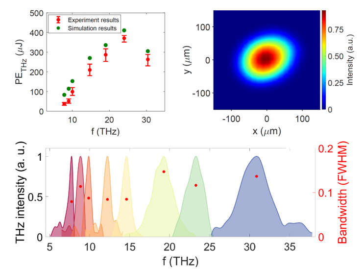

为攻克5–30 THz波长连续可调强场太赫兹产生的国际难题,中国科学院上海高等研究院(以下简称“上海高研院”)自由电子激光团队自2021年起,发展了基于拍频激光操控电子束、利用束流集体效应增强微聚束,进而产生大范围连续可调强场太赫兹自由电子激光的新方案。同时,团队自主研制了双周期可切换的高场强电磁扭摆器,为后续实验验证提供了关键的理论支撑与技术保障。
依托我国光子大科学设施——上海软X射线自由电子激光装置(SXFEL),研究团队近期首次成功验证了该方案的可行性,并实现了7-30 THz(波长约10–40微米)连续可调的国际峰值亮度最高的太赫兹辐射。该源的单脉冲能量高达400微焦,光谱带宽(FWHM)为7.7% 到14.7%,能量抖动(RMS)低于10%,脉冲长度可在300飞秒至3皮秒之间灵活调节,最高重复频率达50 Hz。若进一步结合超导连续波加速器技术,其重复频率有望提升至MHz量级。这一成果显著拓展了强场太赫兹辐射的性能边界,为前沿科学研究和关键产业应用奠定了坚实基础。
图2 实测强场太赫兹辐射脉冲能量、光斑(19 THz)和光谱
相关工作以“Continuous THz Band Coverage through Precise Electron Beam Tailoring in Free-electron Lasers”为题在线发表于Nature Photonics (自然·光子学)。论文的第一作者为上海高等研究院博士后康尹,共同第一作者为清华大学博士生李彤,通讯作者为上海高等研究院张开庆高级工程师、冯超研究员及赵振堂院士。
