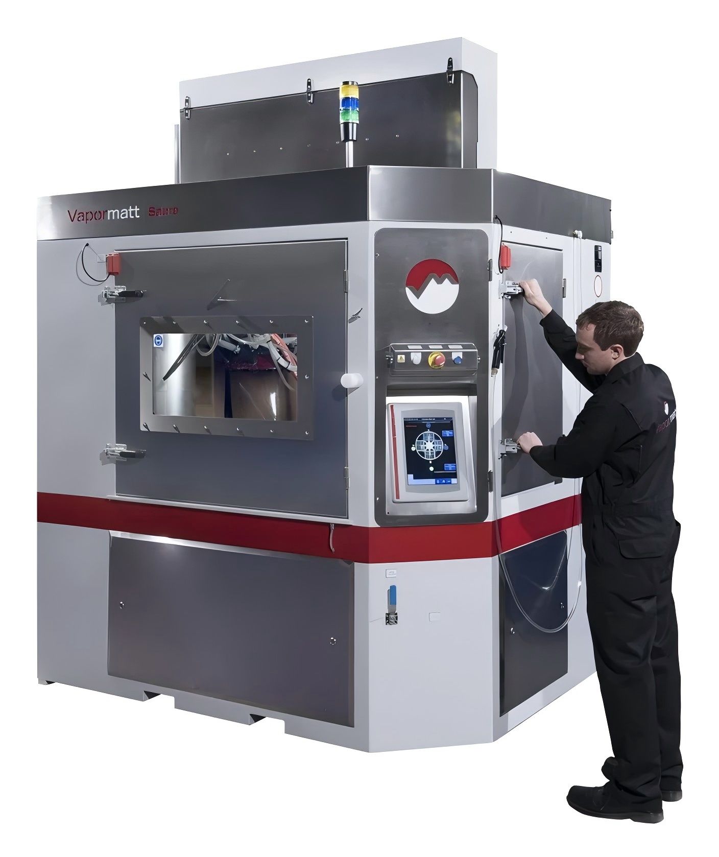

英国知名表面处理设备制造商Vapormatt就是这一转型的代表。作为全球领先的湿式喷砂设备制造商,Vapormatt通过与宏集IXON的合作,推出了“Vapormatt 4.0”智能服务计划,提升了客户服务效率,强化了客户合作关系。

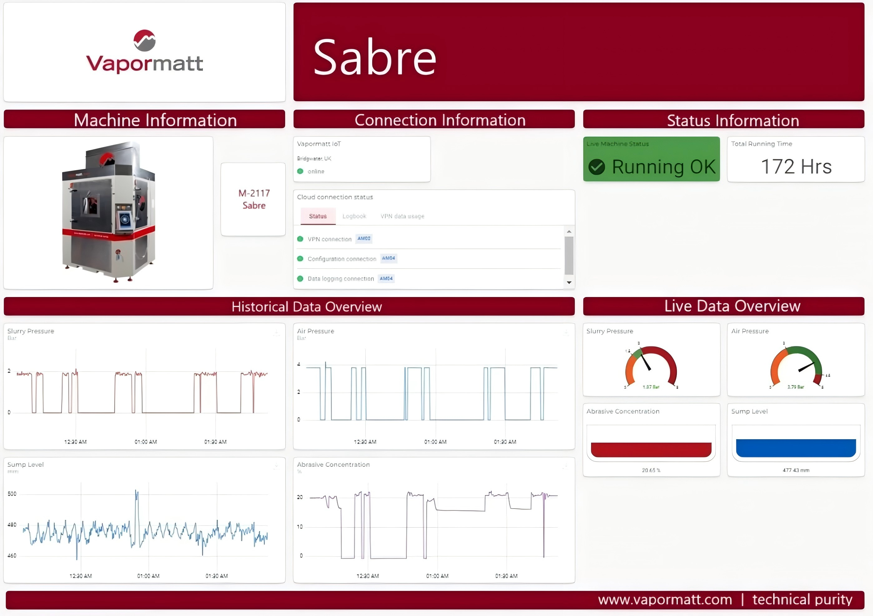

Vapormatt开始构建自己的“Vapormatt 4.0”计划,将数据采集与可视化分析融入其原有的服务体系中。
经过对比测试,他们最终选择了与宏集IXON Cloud合作,通过IXON工业物联网平台实现远程数据采集、设备监控和分析
整个系统以Vapormatt品牌白标形式呈现,客户看到的不是宏集IXON,而是统一的Vapormatt 4.0平台。
我们收集前线设备的数据,再结合技术支持团队的反馈,定义了关键监测指标,并设计了可视化仪表板。
——Dom Wilcock
这些仪表板能够根据客户需求灵活调整,可监测的参数包括:浆液压力与气压、储液槽液位、磨料浓度、运动部件速度、阀门开关状态等。
通过对这些运行数据的趋势分析,Vapormatt能够更快发现异常情况,实现远程诊断与性能优化。
