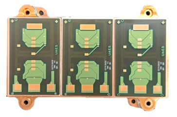

嵌入式功率PCB
(一)散热设计革新:
实现热阻最优
联合电子以“结构简化+工艺创新”破解散热难题:创新采用非对称嵌埋技术配合外绝缘连接,采用已量产验证的高导绝缘压接技术,实现嵌入式PCB与水冷板高效热传导,实测热阻可追平最短散热路径的传统功率模块封装。
(二)低杂感设计:
实现1nH极致水准
联合电子通过系统全局优化设计实现低杂感:PCB内部通过多层精密叠层实现主功率回路正负极最大化重叠;功率端子采用厚铜嵌埋并直连母线电容铜排,配合母线电容内部铜排全叠层设计,构建最短导流路径。功率模块寄生杂感低至1nH。
(三)可靠性强化:
成熟技术复用与跨界合作赋能
可靠性方面,功率模块水道连接采用高导绝缘压接技术,该技术已经在联合电子的上一代功率模块中量产,技术成熟度高;与顶尖PCB供应商深度合作,融合双方功率模块封装设计和PCB生产工艺,提升PCB抗温变分层能力、高电压应力的能力。
(四)超高集成度:
集成驱动、保护与控制
联合电子嵌入式逆变砖采用嵌入式功率PCB与驱动电路集成技术,在嵌入功率PCB上集成了驱动电路、保护电路信号采集和辅助电源等,使功率模块与驱动电路的高度降低70%,实现极致高功率密度。

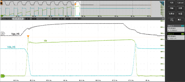

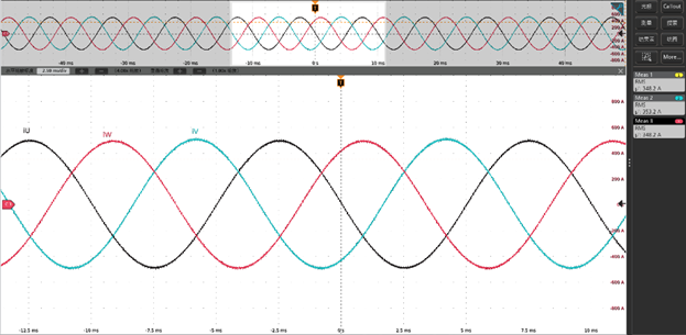

随着系统寄生杂感的显著降低,SiC的开关速度可以调得更加激进,有利于大幅度降低功率模块的开关损耗。联合电子试制的第一阶段嵌入式功率PCB逆变砖样品实测开关波形、三相电流波形如下。
实测开关波形
实测电流波形

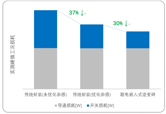

极致低寄生杂感对于逆变器的好处多多。
极致高效率。由于更高的开关速度,嵌入式逆变砖可将SiC开关损耗做到最低,将SiC的效率发挥到极致,CLTC工况效率约为99.5%。
极致高性能。逆变器输出相同峰值电流所需要的SiC芯片面积更小。从联合电子的试制样品的实测数据来看,峰值电流工况下,嵌入式逆变砖对比未优化杂感的功率模块,开关损耗降低超过一半;对比极致优化杂感设计的功率模块,开关损耗仍降低30%,约占总损耗的13%。

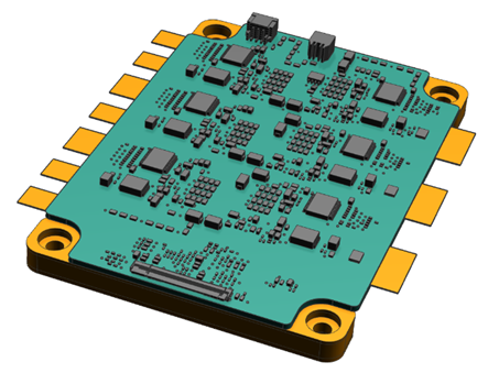

除了在性能具备优势,嵌入式功率PCB还具备集成驱动与控制的可能性。联合电子第二阶段试制的嵌入式功率PCB逆变砖集成了控制电路,并引入多项新技术:
超高集成度:嵌入式功率PCB深度集成辅助电源、驱动电路、保护电路、传感器及采样电路;采用系统封装电源芯片以及无磁芯电流传感器。
集成控制的嵌入式逆变砖

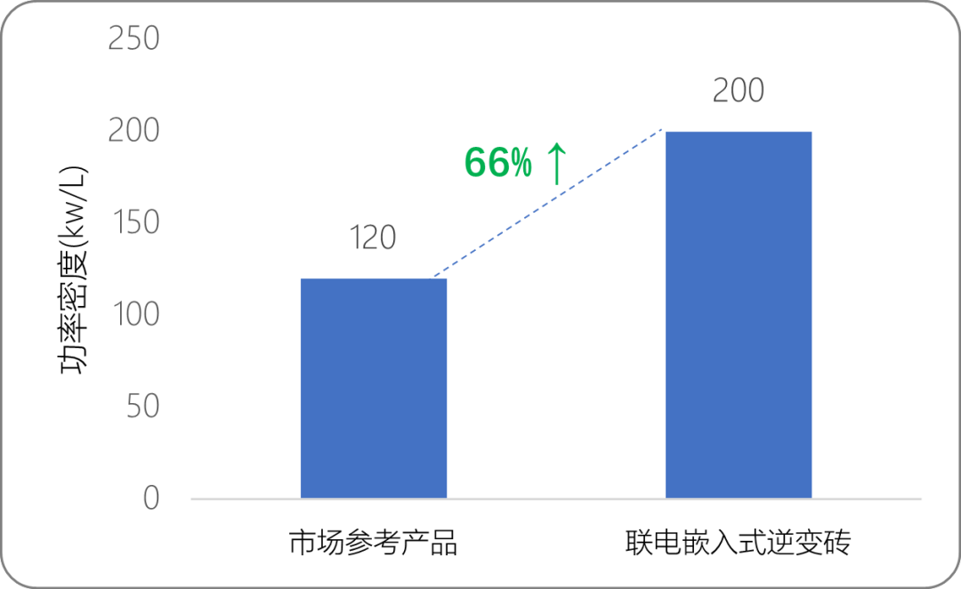

得益于多项新技术的应用以及超高集成度的产品解决方案,联合电子的嵌入式逆变砖功率密度有了显著的提升。联合电子开发的嵌入式逆变砖功率覆盖100kw~350kw,峰值功率密度最高达到200kW/L,与当前市面上最高功率密度的逆变器比提升了66%。
