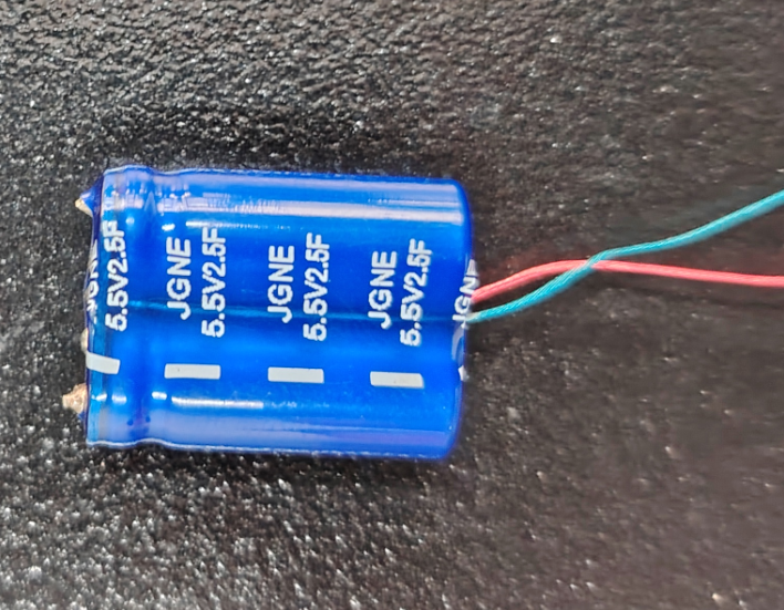

在电子设备遍布我们生活每个角落的今天,一种名为“法拉电容”的储能元件正悄然改变着能量的管理方式。当谈及一个标称电压为5.5V、容量为1法拉的电容时,我们不禁要问:它究竟能储存多少电能?
揭秘电容储能的数学公式
要精确计算其储能量,我们需要借助一个经典的物理学公式:E = 0.5 × C × V²。其中,E代表能量,单位是焦耳;C是电容的容量,单位是法拉;V是电容的充电电压。
将5.5V和1法拉代入公式,计算过程如下:E = 0.5 × 1 × (5.5)² ≈ 12焦耳。这个数字或许有些抽象,让我们将其转化为更易理解的概念。1焦耳的能量相当于1瓦的功率持续工作1秒。因此,12焦耳意味着这个电容理论上可以为一个12瓦的用电器供电1秒,或者为一个功耗仅为0.1瓦的低功耗设备(如某些MP3播放器)供电约120秒。若与日常用电单位“度”(千瓦时)对比,1法拉电容储存的电能更是微乎其微,仅约为三十万分之一度电。为了更直观,我们可以将其换算成瓦时(Wh):12焦耳约等于0.0033瓦时。这意味着,一节普通的5号电池所储存的能量(约3.75瓦时)可能是一个5.5V 1F电容能量的一千倍以上。从能量总量来看,它确实不算大。
超级电容的独特优势:功率密度与寿命
然而,评价一个储能元件,绝不能只看其能量储备的“多少”,更要看其释放能量的“快慢”和“持久力”。这正是法拉电容,尤其是超级电容的强项。
与依赖化学反应的传统电池不同,法拉电容通过物理方式(如极化电解质)储能,其储能过程是可逆的,这使得它可以反复充放电数十万次,寿命远超普通电池。更重要的是,它们在功率密度上表现卓越,可达300W/kg~5000W/kg,是普通电池的数十倍。这好比一位短跑运动员,虽然在长距离耐力跑(总能量储备)上不如马拉松选手(传统电池),但在起跑爆发瞬间,能释放出极其强大的电流,峰值电流甚至可达数百乃至上千安培,这是普通电池难以企及的。这种特性使其在需要瞬时大功率供电或快速充放电的场景中具有不可替代的价值,例如,在汽车音响系统电压骤降时提供瞬时电流补偿,或在某些设备中作为短暂的后备电源
wKgZO2kIExSAYzAEAAnkdjki0pY858.png5.5v1法拉电容能存多少电
实际应用中的考量
在实际电路设计中,电容的放电并非简单的直线下降。工程师需要根据负载的具体情况(如恒流负载或感性负载)以及系统允许的最低工作电压(Vmin)来精确计算所需电容的容量。例如,一个单片机系统在掉电后需要超级电容维持100mA的电流10秒钟,其截止工作电压为4.2V,那么所需的电容容量就可以通过特定公式计算出来。这说明,在实际应用中,除了理论上的能量储存,放电特性和系统要求也是关键的设计参数。
结论
综上所述,一个5.5V 1法拉的电容,其储存的绝对电量大约为12焦耳(0.0033瓦时),从日常用电的角度看非常微小。但它真正的价值并非体现在“储存多少”电,而在于其快速充放电的能力、极高的功率密度和超长的循环寿命。它就像是能量世界里的“闪电侠”,虽不能长时间维持大规模供电,却在需要瞬时爆发力、保证系统稳定和应对短时断电的精细场景中,扮演着至关重要的角色。在选择合适的储能方案时,理解其能量容量和功率特性之间的区别,是做出最佳决策的关键。
