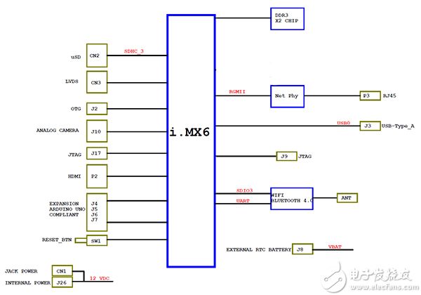

此板由单一 6 – 15 VDC 电源供电,所有的 GPIO 为 3.3 VDC。 图 3 的示意框图强调了基于 i.MX 应用处理器的主要组成部分和接口。

UDOO Neo 的 i.MX6 框图
图 3:UDOO Neo 的 i.MX6 框图

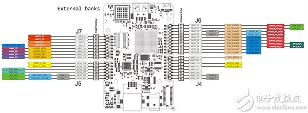

正如前文所述,Neo 配备有两组 GPIO。 可从 Arduino 代码草稿访问的 GPIO 称作内部排针,最内侧的排针组和从 Linux 内访问的 GPIO 则称为外部排针。 默认情况下,所有 GPIO 都配置为输入,但可配置为输入或输出,且在需要时可产生内核中断。 引脚复用允许 MPU 向外部引脚分配更专门的任务。
可从 Linux 内访问的 GPIO
图 6: 可从 Linux 内访问的 GPIO。 单击此处查看全尺寸图像。
