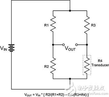

压敏电阻器元件的电阻通常是惠斯通电桥电路配置的一部分(图 1)。如果电桥的输入电压固定且四个电阻的值全部相同,则该电桥达到所谓的平衡,输出电压 VOUT为零。
惠斯通电桥示意图
图 1:在惠斯通电桥中,变送器通常属于四个电阻元件之一。随着电阻因压力或其他作用力发生变化,输出电压也会成比例变化。(图片来源:Digi-Key Electronics)
图 1 中的 R4 代表变送器。压力或其他被测参数的变化导致机械结构和电阻经受应变,从而改变压敏电阻器的电阻。这将导致变送器的电阻偏离其标称值,根据所施加的压力成比例发生变化。而电桥的输出电压 VOUT与电阻的变化成正比,因而也与传感器元件的压力成正比。
需要注意的是,VOUT标称值为 VIN的一半。此电压为共模信号电压。对于满量程电压范围为 50 mV 的变送器而言,1% 的电压增量等于 0.5 mV。如果它处于 2 V 的共模电平,共模抑制比 (CMRR) 需要为 72 dB 才能解决电压变化问题。

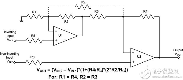

INA 是基于运算放大器技术的一种差分放大器,具有差分输入和单端输出。该放大器是差分放大器,因此能够衰减共模信号,而衰减的程度即为前文提及的 CMRR 规格。因此,INA 很适合在存在较大共模信号或偏移时,将小信号放大。此外,INA 的特征还包括,稳定、准确并可轻松调整的增益、高输入阻抗和低输出阻抗。
INA 有两种常见的电路拓扑结构可用。最常见的是图 3 中所示的三重运算放大器设计。在此电路配置中,放大器 U1 和 U2 是非逆变输入缓冲器。它们的输出将馈送给差分放大器 U3。INA 的增益主要通过电阻 RG设置。参考输入通常在不用时接地,控制着输出失调电压电平。检测输入可用于改变输出差分放大器的增益。不用时,它会与差分级的输出关联。
INA 三重运算放大器配置的示意图
图 3:INA 三重运算放大器配置的交流 CMRR 通常高于双重运算放大器配置。增益由 RG确定。(图片来源:Digi-Key Electronics)

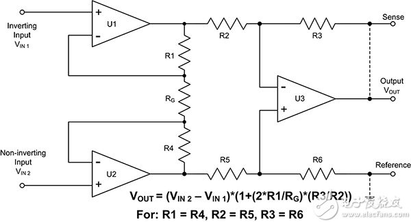

使用双重运算放大器拓扑结构可减少所需的运算放大器数量(图 4)。
INA 双重运算放大器配置的示意图
图 4:INA 双重运算放大器配置可节省成本和功耗。(图片来源:Digi-Key Electronics)
此电路拓扑结构仅使用两个运算放大器,可节省成本和功耗。双重运算放大器电路的非对称配置可能会造成多个问题,从而限制电路的有效性。最主要的是,与三重运算放大器设计相比,它可能会降低交流 CMRR。

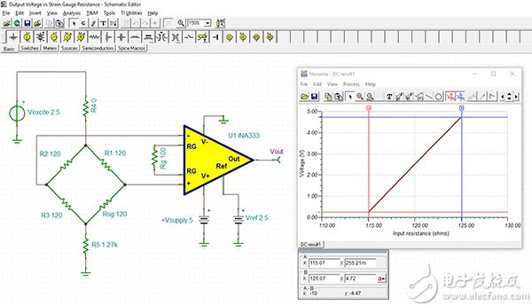

图 6 中 Texas Instruments INA333 的参考设计显示,使用仪表放大器支持惠斯通电桥变送器非常简单。该设计将 120 Ω 的应变计用作有源变送器元件。此电路可应用于任何类型的惠斯通电桥变送器,并能通过 TINA TI SPICE 仿真器进行模拟
通过 Texas Instruments INA333 进行应变计放大器 TINA TI 仿真的示意图
图 6:通过 Texas Instruments INA333 进行应变计放大器 TINA TI 仿真,结果显示,应变计 (Rsg) 的标称电阻为 120 Ω,Rsg摆幅为 10 Ω 时,读数范围为 4.47 V。(图片来源:Digi-Key Electronics)
图中的应变计 Rsg具有 120 Ω 的标称电阻,可能会在 115 Ω 与 125 Ω 之间变动。目标在于将此变动应用至具有 0 到 5 V 输入范围的 ADC。
为此,放大器增益设置为 1,001,参考电压为 2.5 V。直流转换特性将 INA 的输出电压绘制为应变计电阻变化的函数。仿真中的光标读数显示,应变计电阻摆幅为 10 Ω 时输出范围为 4.47 V。

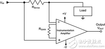

高压侧电流检测
使用低值电阻分流是测量电流的最常用方法之一。对于通过几个放大器进行的电源测量,一个约为 10 毫欧 (mΩ) 的电阻器产生的压降为每个放大器 10 mV(图 7)。
将 INA 应用于带分流电阻器的高压侧电流检测的示意图
图 7:将 INA 应用于高压侧电流检测,其中分流电阻器 (RSENSE) 位于 INA 电压源和负载之间。(图片来源:Digi-Key Electronics)
如果分流电阻器置于负载与接地之间,则称为低压侧电流检测。将检测电阻置于电源和负载之间则称为高压侧电流检测。高压侧检测具有消除接地干扰的优点。它还可用于检测负载接地故障。
进行高压侧电流检测时,需要认真研究应用于仪表放大器的共模电压,这一点稍后将讨论。
如果 RSENSE为 10 mΩ,则 5 A 的电流摆动将在电阻器中产生 50 mV 的电压。将 INA 的增益调整到 100 将造成 5 V 的输出摆动。

如前所述,仔细考虑 INA 的共模电压范围很重要。以图 6 中的应变计测量为例。INA 由单一 5 V 电源供电以简化配电。如果按双电源供电的常见情况将参考输入接地,则输出摆动集中在 0 V 左右。由于两个 INA 输入都接近 2.3 V,其输出将接近 0 V,且无法在 0 V 基准以下摆动。将检测输入提高到 2.5 V 可将输出电压集中到 2.5 V 左右,允许其上下摆动。
