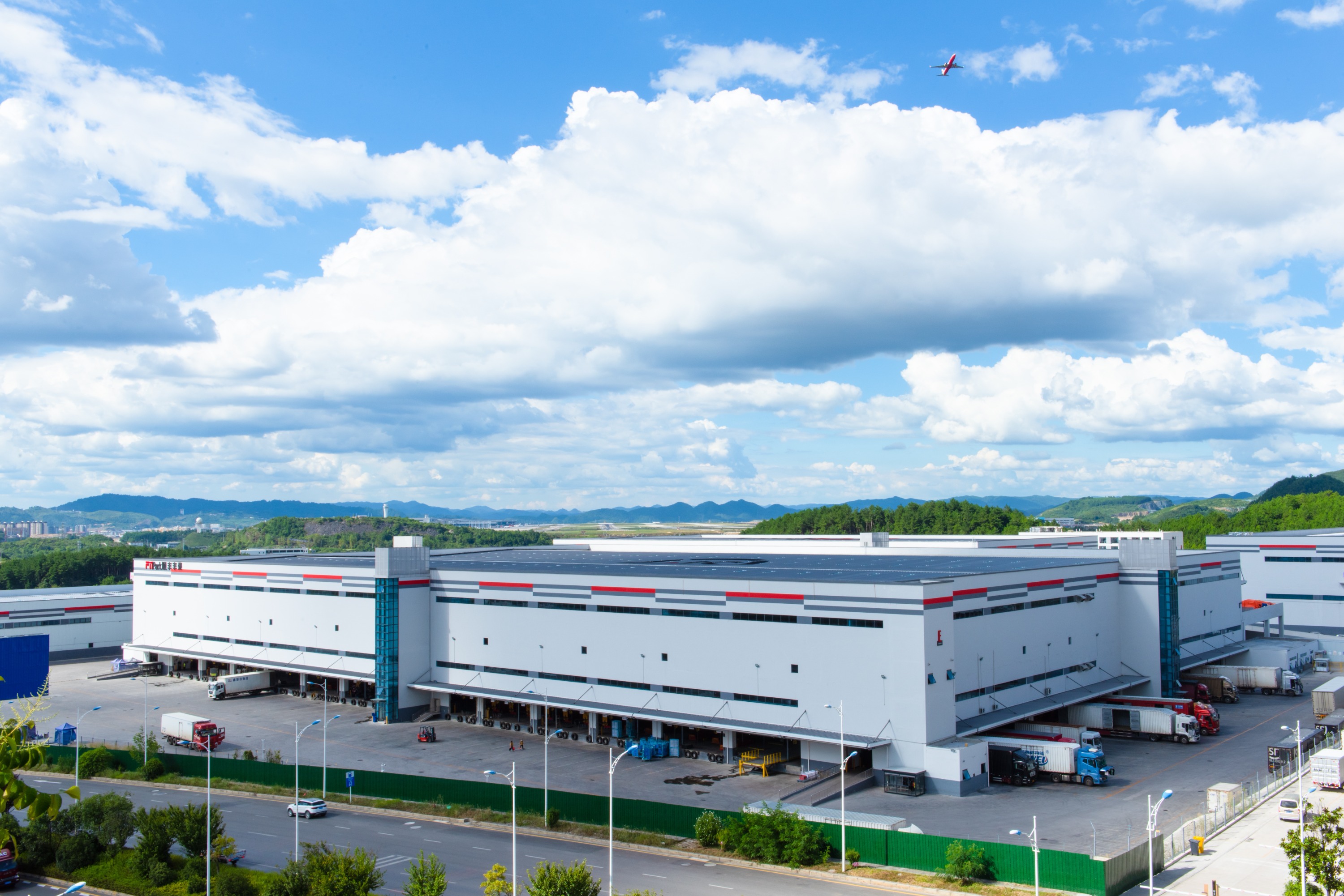

综合型园区具备生产与生活属性,用能需求较为复杂,对能源系统的综合性、多样性要求更高,较为典型的有物流园区和商业园区。
物流园区得益于国内氢能物流车辆与加氢站的增多,成为目前氢能商业化应用落地较为理想的场景,随着交通运输领域用氢比例的不断提高,物流园区建设制加氢一体站也更具经济性,配套成本低、装配灵活的AEM制氢设备,利用园区光伏制氢,供应氢能物流车辆,成为物流园区绿色低碳转型的可行路径。
而在商业园区,AEM制氢设备能深度耦合园区光伏,同时配套余热利用装置,通过屋顶光伏直供+弃电制氢+余热回收,为园区建筑提供电、热、氢三联供,助力商业园区绿能闭环,低碳运行。
