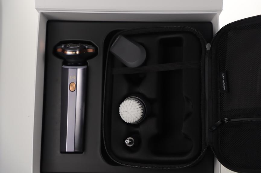

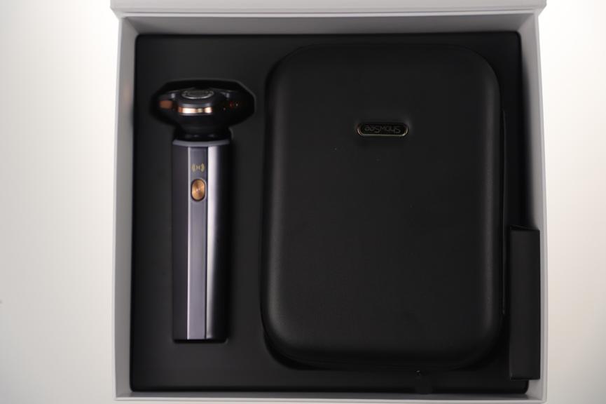

打开包装盒后内置剃须刀产品与一个收纳盒以及充电器。
收纳包打开后内置鬓角刀头、洁面刷配件、鼻毛修剪刀头。
充电线收纳盒打开后是一条USBType-C接口的充电线。

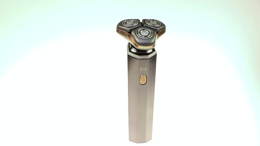

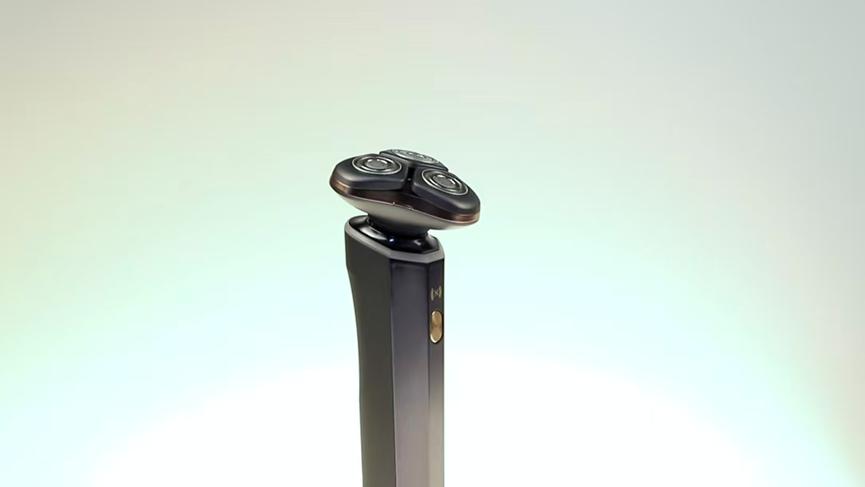

剃须刀正面特写。
剃须刀侧面特写。

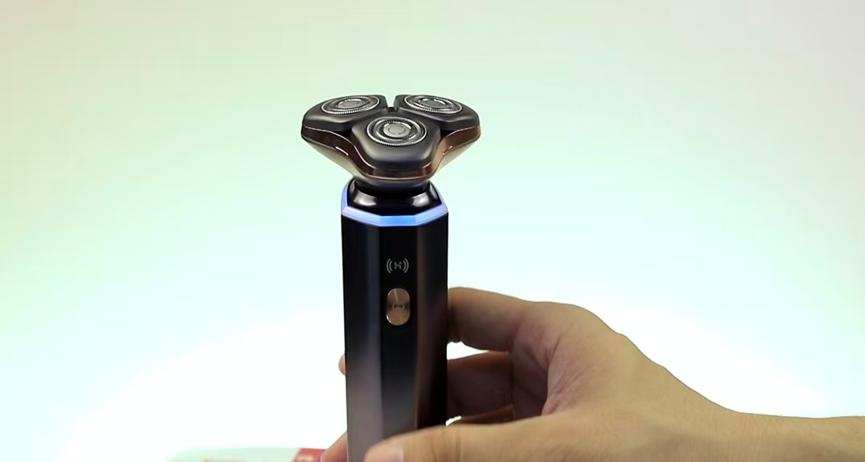

值得注意的是,这款剃须刀具有压力检测功能。
如图所示压力正常的情况下,呼吸灯为蓝色。当压力过大时,呼吸灯则会转变为红色示警。

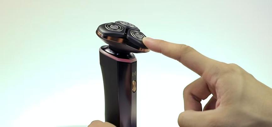

小适智能剃须刀5系刀头和机身较易拆卸。

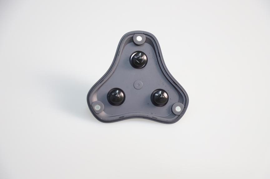

刀头特写。
刀头与刀架之间采用磁吸方式连接便于拆卸。

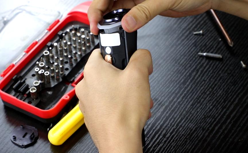

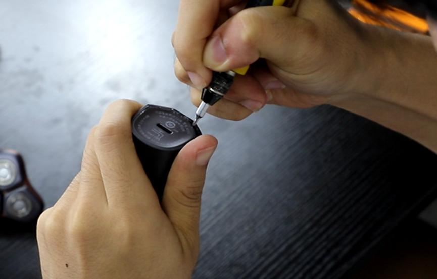

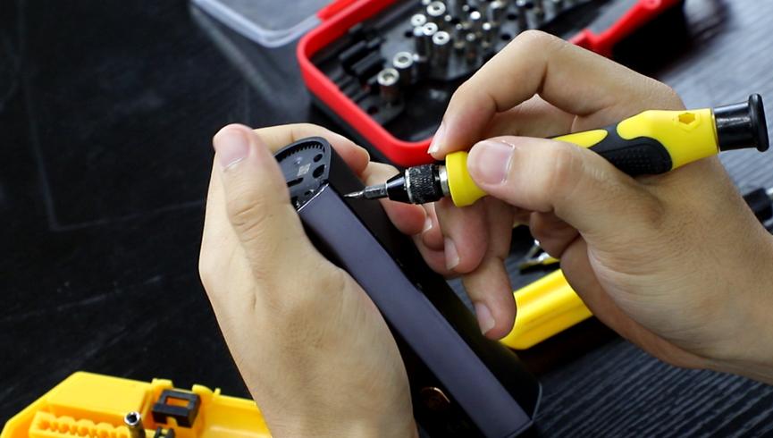

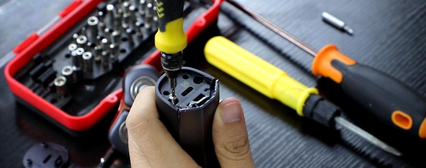

拆下刀头刀架之后,从底部开始对剃须刀进行拆解,底部是一个Type-C充电接口,用工具将其后盖撬开。
扭开后盖板上的螺丝。

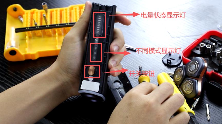

再用工具撬开正面面板。
撬开之后如图所示分别是剃须刀的开关按钮、不同模式的显示灯、电量状态的显示灯。

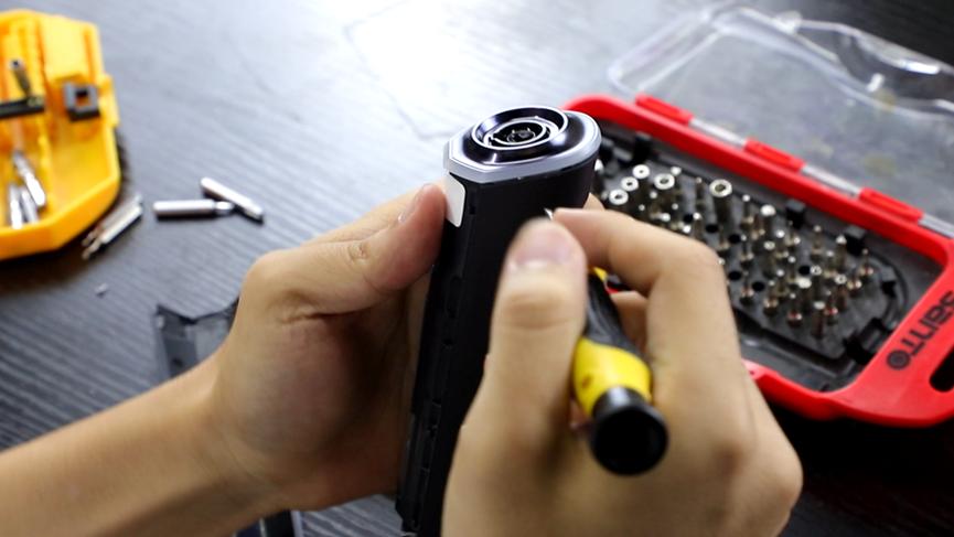

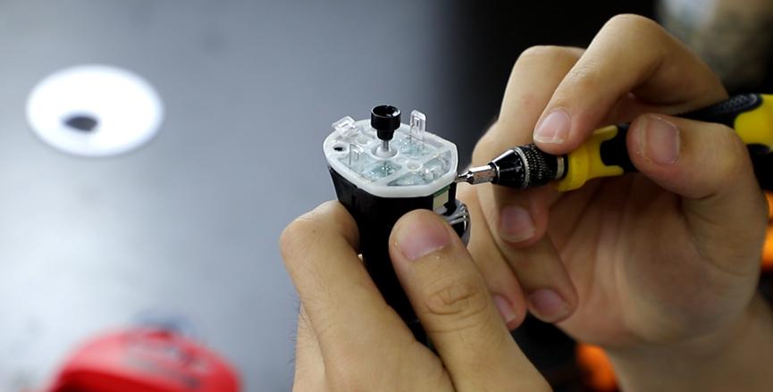

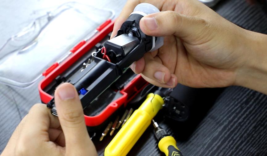

接下来从剃须刀的电机传动轴部门入手进行拆解,用工具撬开传动轴部位的面板。
拆开并拔下整个传动轴部位的面板后,可以轻松地将整块电路板拿出。
将其翻转过来之后,我们可以看到电机等元器件芯片。

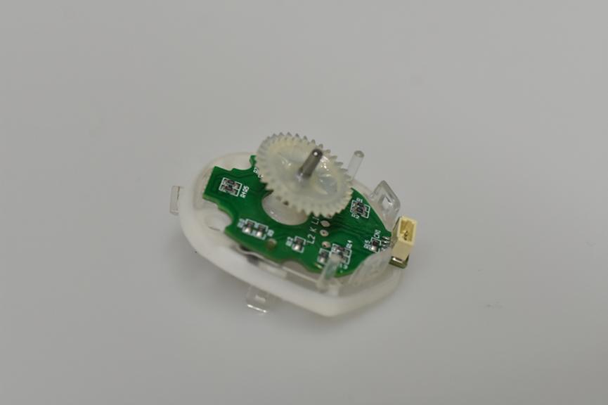

“暴力”拆开整个传动轴面板之后,可以发现传动轴面板下隐藏着剃须刀呼吸灯发光的关键元器件——LED电路板。通过连接器元器件与主电路板相连。

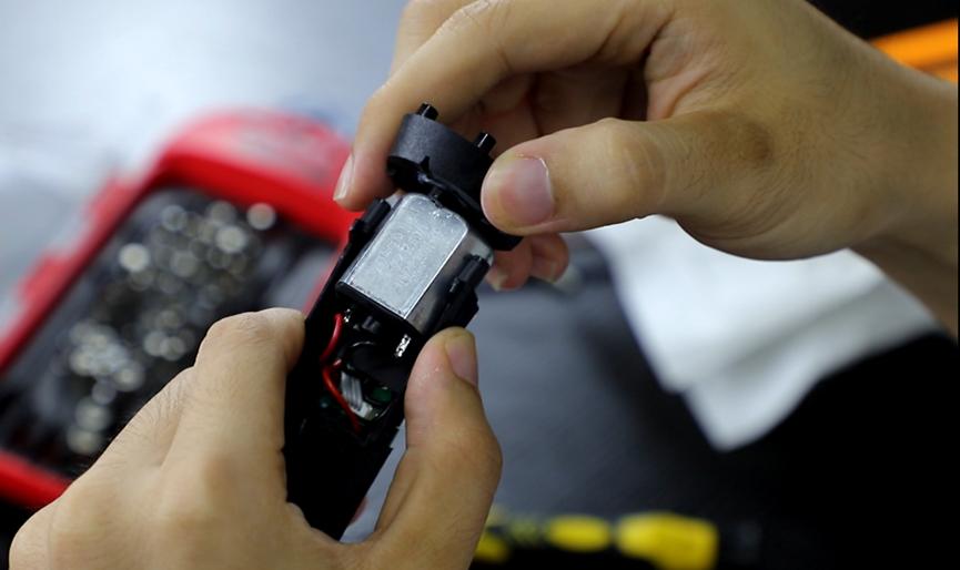

取下LED电路板元器件后,扭开面板螺丝,即可拆下电机。

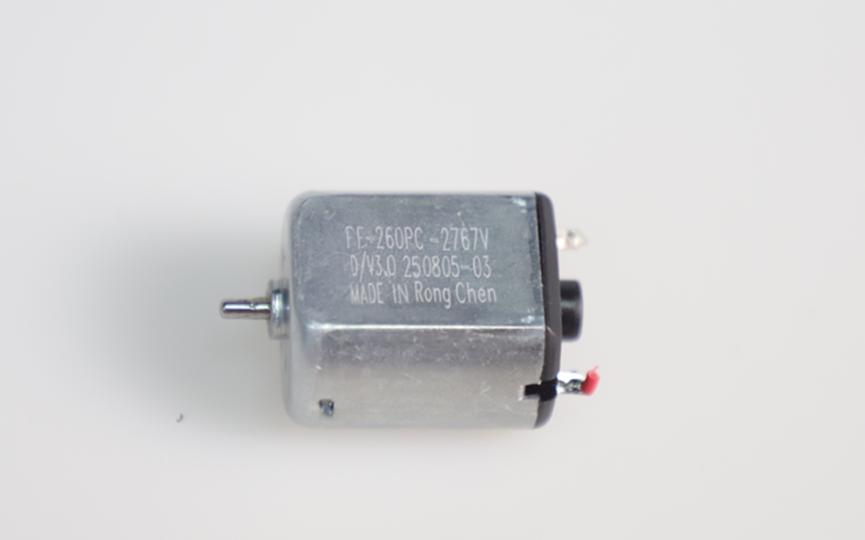

电机元器件特写。
这是一款直流有刷电机,由于电机采用的是丝印方式,且无法查找到其相关信息,只能从其丝印上获取相关信息。
型号:FF-260PC-2767v(这一型号电机一般应用于儿童玩具、以及剃须刀、按摩器等小型家电)
电压:3.0V

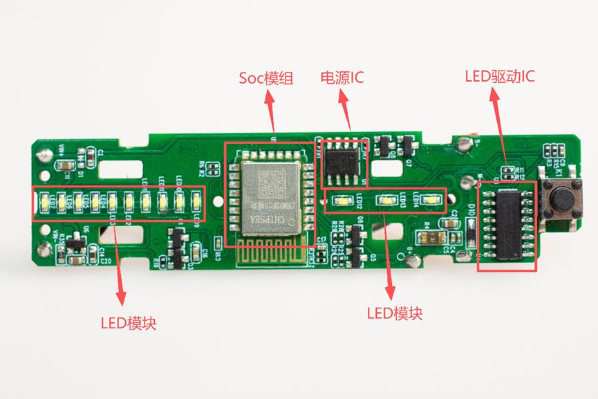

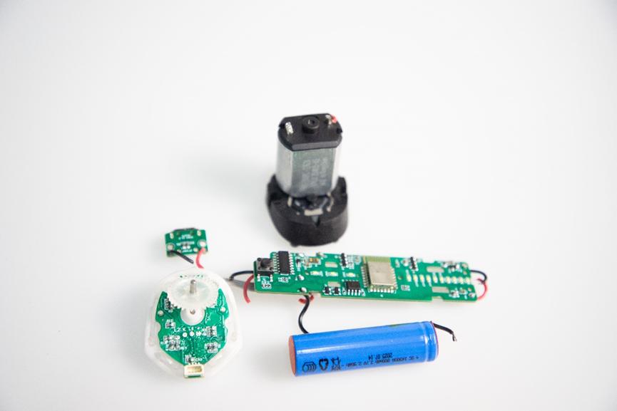

取下电机后翻转到正面我们可以看到主电路板元器件芯片全貌,而主电路板的电线连通着其背后的一颗蓝色锂电。

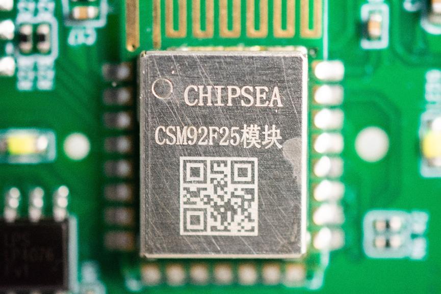

主电路板特写,电路板上主要集成了一块SoC模组芯片、一个电源IC芯片、一个LED驱动IC芯片以及SoC左边的10个LED模块SoC右边的3个LED模块这些元器件芯片。

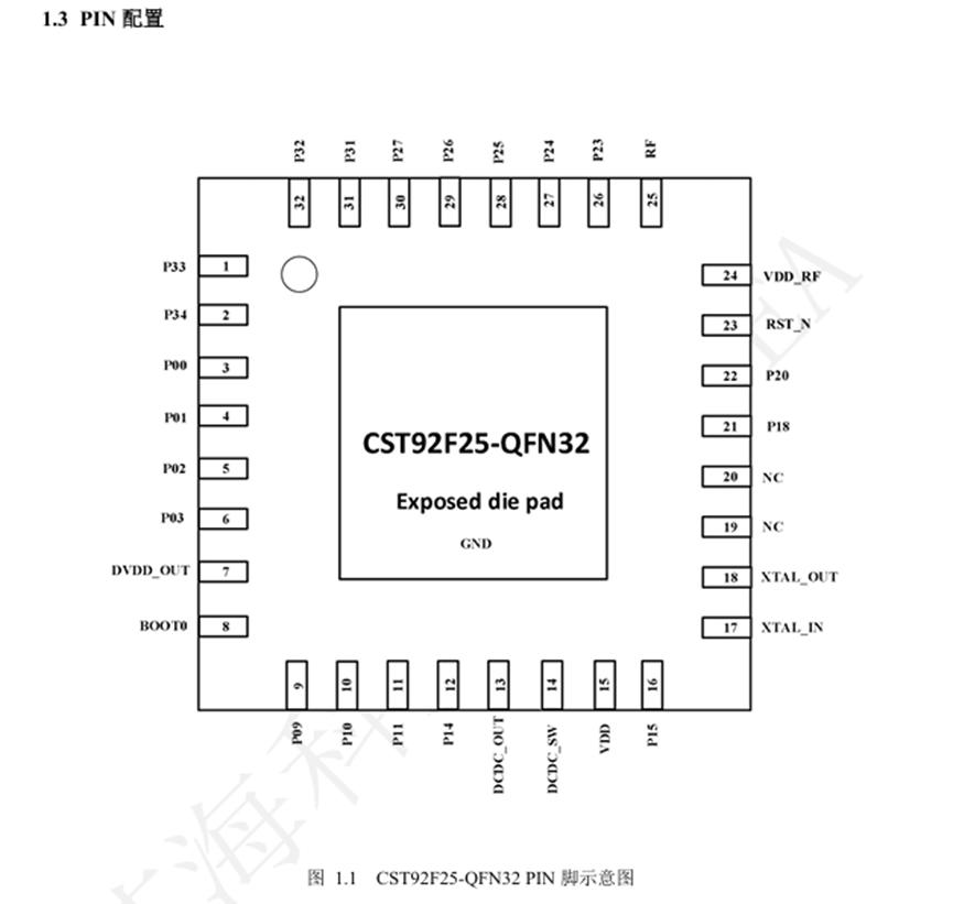

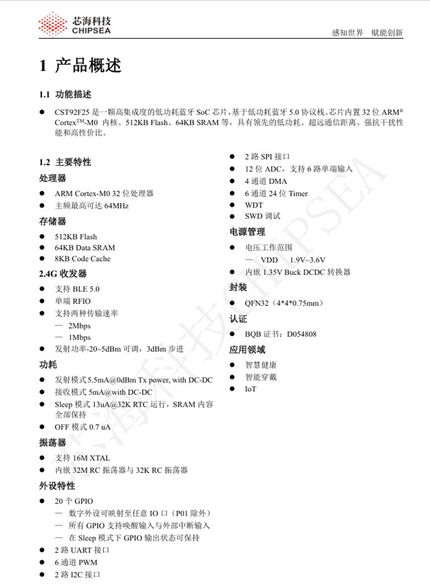

主控与无线通信SoC元器件芯片来自芯海科技,型号为CST92F25,封装形式为QFN32。
CST92F25芯片系列基于ARM Cortex-M0内核,主频最高64 MHz,内置512 KB Flash和64 KB SRAM,支持-40℃~105℃的工作环境。
芯片集成BLE 5.0无线收发器、12位ADC、6通道PWM、2路I²C与2路SPI等通信接口,能够满足智能剃须刀的系统控制、传感器数据采集与低功耗无线连接需求。
在该电路中,CST92F25 SoC芯片作为整机核心主控,承担刀头状态感知、人机交互管理与直流电机PWM调速任务,并通过BLE实现手机连接与固件升级。

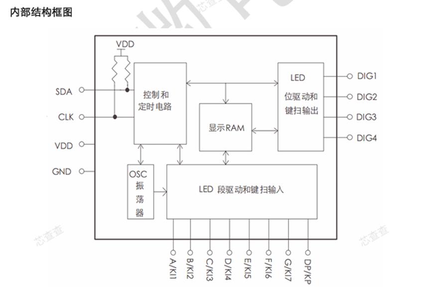

LED驱动控制与键盘扫描芯片元器件来自天微电子,型号为TM1650,封装形式SOP16/DIP16。
TM1650芯片是一款集成MCU输入/输出功能的LED驱动控制芯片元器件,内置时钟振荡电路、8级亮度调节和键盘扫描逻辑,能够支持2.8V~5.5V的宽电压工作范围。
芯片集成有7×4位共阴极LED数码管驱动、7×4矩阵键盘扫描电路以及两线式串行通信接口,能够满足消费电子产品中动态LED显示与按键管理的集成化需求。
在该剃须刀电路中,TM1650作为专用显示与按键驱动芯片元器件芯片,承担电量状态、工作模式的LED图标显示任务,并通过8级亮度控制实现压力感知呼吸灯效果,同时扫描面板按键输入。

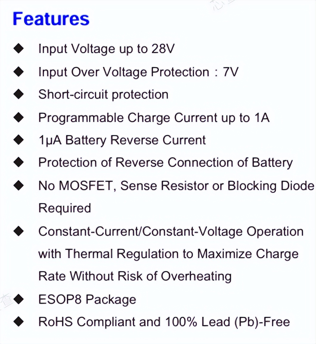

单节锂离子电池充电管理IC芯片元器件来自微源半导体,型号为LP4076H,封装形式为ESOP-8。
LP4076H IC芯片是一款专为单节锂离子/锂聚合物电池设计的高集成度线性充电管理IC芯片元器件,支持4.5V至28V的宽输入电压范围,并具备7V输入过压保护能力。
这款元器件,充电管理IC芯片特性优势在于集成了完整的涓流、恒流、恒压三阶段充电管理、热调节电路、电池反接保护与欠压锁定功能,仅需一颗外部电阻元器件芯片即可配置最大1A充电电流,实现了外围电路的极简化与高可靠性。
在该剃须刀电路中,LP4076H作为T电源管理核心元器件芯片,承担单节锂电池的完整充电过程控制、充电状态LED指示及充放电过程中的多重安全保护任务。

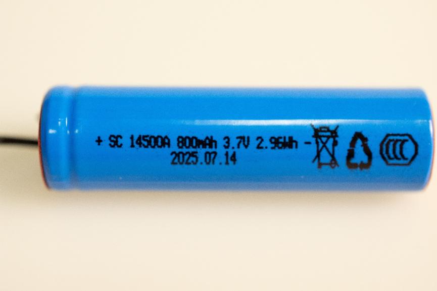

锂电池元器件无法查找到具体制造厂商。
型号为:SC 14500A
电池容量为:800mAh
电压为:3.7V
功率为:2.96Wh
锂电池上带有保险丝元器件,当温度异常时,保险丝元器件熔断停止充电。

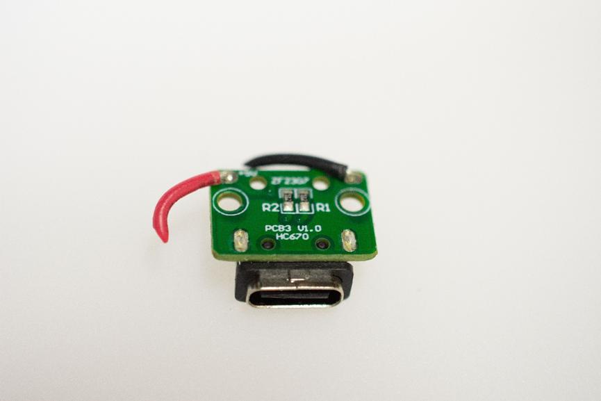

除以上元器件之外,Type-C充电接口上还有一块电路板,但这块电路板上只有两个电阻,没有其他芯片。
最后放一张本次元器件拆解的“全家福“,以上就是此次元器件芯片拆解的全部内容。
