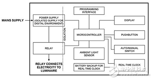

Maxim Integrated已经演示了如何将类似MAX44009的 ALS 应用于室外灯具设计,如图 1 所示。该系统基于MicrochipPIC18LF4520微控制器。硬件相对简单,在 MCU 和传感器之间使用简单直观的双线缆连接。参考设计将 ALS 安装在单独的 PCB 上,以实现最佳传感器定位。
集成 ALS 以构建智能照明灯具的框图
图 1: 集成 ALS 以构建智能照明灯具。

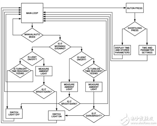

如图 2 的流程图所示,智能照明控制器软件可以测量环境光线,跟踪时间,让我们能够通过简单的用户界面,对光照度阈值、早晚开关时间进行编程。图中包括一个按钮,还有两个 7 分段显示屏和指示灯 LED。Maxim 应用说明AN5320提供了十六进制格式的控制器软件。
ALS 增强照明系统的软件控制流程图
图 2: ALS 增强照明系统的软件控制流程图。
