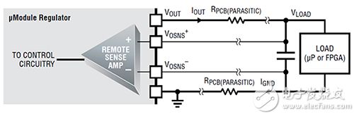

在某些情况下,IR 压降仍然是不可接受的,因此需要使用包含远程检测的专用稳压器架构。这里,稳压器具有两个用于电流提供和返回的传统端子,此外还具有两个连接在负载上的检测端子,用于测量该负载处的实际电压。该稳压器使用此检测值作为反馈来调节其输出电压,以补偿压降的影响(图 1)。
Analog Devices LTM4601 μModule 稳压器远程检测示意图
图 1:远程检测允许直流电源直接在负载处测量实际的轨电压,并根据需要动态补偿任何 IR 压降或其他变化。(图片来源:Analog Devices)
例如,Linear Technology Corp/Analog Devices 的LTM4601µModule®可通过 4.5 到 20 伏的 DC 输入提供 0.6 到 5.0 伏之间的最高 12 安培的大电流。在这种较高的电流之下,IR 压降可能会影响系统性能和行为一致性。使用远程检测,该模块可以校正印刷电路板在 VOUT和 VLOAD之间的 IR 压降电压损失,以及接地返回路径。因此,尽管线路、负载和温度存在变化,但 LTM4601 仍可确保负载的电压精度达到 ±2.0% 或更高。
但请注意,远程检测并不是灵丹妙药。实际上,它在电源和负载之间放置了一个大型反馈回路。如果您将电源稳压器视为一种功率运算放大器,那么此反馈环路会将电源暴露在噪声和 EMI/RFI 之下,从而影响闭环性能。甚至,这种环路的存在还可能导致稳压器不稳定和振荡。因此,在实现远程检测时必须仔细考虑布局。

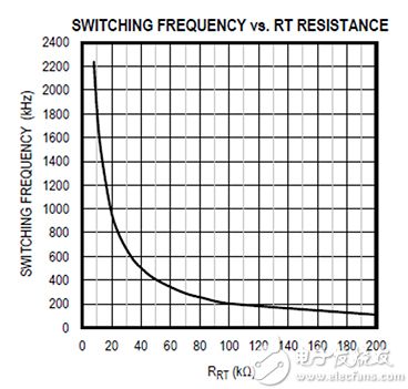

某些 DC/DC 稳压器提供的另一项设置功能是选择开关频率(所有这些稳压器都使用开关拓扑;出于效率和尺寸的原因,它们都不是低压差稳压器,即 LDO)。例如,Maxim Integrated的MAX17536可通过单个电阻进行设置,工作在 100 千赫 (KHz) 至 2.2 兆赫 (MHz) 的宽频率范围内(图 5)。这样便可对其进行设置,以避免其开关噪声对存在频率重叠的附近电路产生影响,例如 550 至 1600 kHz 的 AM 无线电频段,或者规避开包含相关信号的特定窄带。
Maxim MAX17536 稳压器开关频率图
图 5:单个电阻决定了 Maxim MAX17536 稳压器在 100 kHz 至 2.2 MHz 宽频带内的开关频率,因而能够灵活地将电路或信号干扰降至最低。(图片来源:Maxim Integrated)
请注意,电阻和开关频率之间的关系是非线性的,且不是太精确。由于此原因及其他一些原因,MAX17536 可以设置为与外部电源同步,而不是按其电阻设置的频率工作。这样还能避免与系统中的其他时钟源发生意外的频率混合以及由此产生的拍频,后者可能导致细微且难以诊断的问题。
