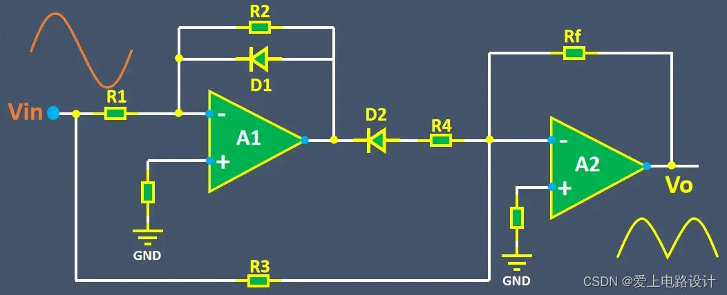

对于一个双极性的交流信号,如果想要把负半轴的信号镜像到正半轴,我们可以接一个整流桥,这种叫做全波整流。
如果双极性的交流信号经过一个二极管,则交流信号的负半轴不能通过二极管,输出只有正半轴的信号,这种叫做半波整流。
运算放大器应用集粹。

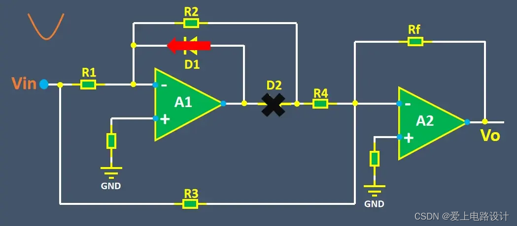

当输入信号Vin为正时,D1截止,D2导通,电流方向从R1到R2再到D2,这时运放A1和外围电阻构成了一个反相比例运算放大电路,放大倍数是-1,所以Uo1 = -Vin+,+号标示输入信号极性为正。

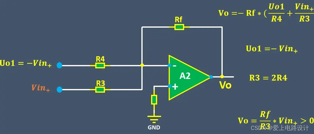

然后Uo1通过R4接到运放A2的反相端,输入信号也通过R3接到运放A2的反相端,对于运放A2和外围的电阻这时可以看成是一个反向求和电路,输出电压Vo = -Rf*(Uo1/R4+Vin/R3),如果取R3 = 2R4,则Vo = Rf/R3*Vin,此时输出电压>0。
当输入信号Vin为负时,D1导通,D2截止,R4两端都是“虚地”,没有电流流过R4,所以这时运放A2与外围电阻就构成一个反相比例运算放大电路,输入信号是Vin。
输出电压Vo = -Rf/R3*Vin,-号标示输入信号极性为负,这时输出电压>0。所以Vin无论是正还是负,输出都是正,从而利用运放实现了全波整流的功能。如果想要将整流后的信号放大,只需要增大Rf即可。

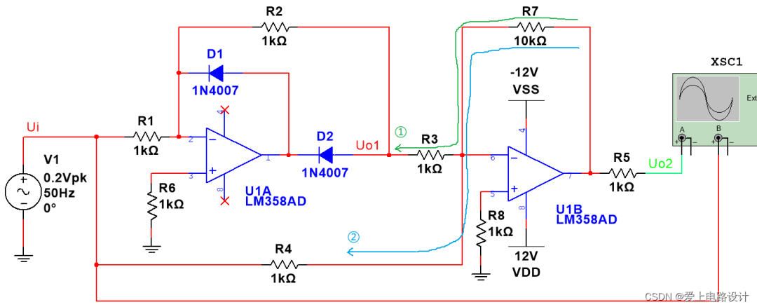

对上电路的仿真如下所示,原文件下载请移步:运算放大器线性全波整流电路。

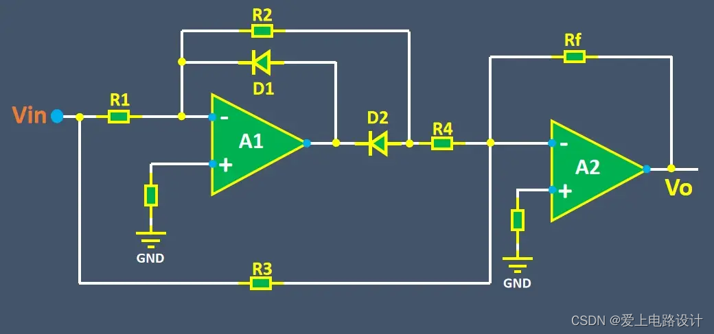

U1A对输入Ui正电压进行处理。
输入Ui为正电压时,D2导通,D1截至,运放U1A输出负电压,故电压从R1→R2→D2,构成反相比例运算放大电路,此时运放U1A输出Uo1 = -Ui*(R2/R1) = -Ui。
输入Ui为负电压时,D1导通,运放U1A输出为正电压,故D2截至,又根据运放输入端近似短路,故运放U1A电压为0V,Uo1 = 0V。
由以上分析可得,当输入电压为交流信号电压时,此电路只对输入电压中正电压有作用,负电压被运放钳位到0V。
U1B对输入Ui负电压进行处理。
计算过程分为两部分,①部分Uo1作为U1B运放输入的一部分,②部分通过R4过来的Ui电压,由此U1B组成了两个不同信号的放大电路。
(1)当Ui为正电压u时,①部分放大,Uo1 = -u,此时Uo2 = -(-u*(R7/R3)) = 10u。
②部分放大,U1B的P6端Ui为u,那么Uo2 = -u*(R7/R4) = -10u。
综合①与②放大叠加,可得当Ui为正电压时,Uo2输出为0V。
(2)当Ui为负电压时,①放大,Uo1为0V,此时Uo2 = 0V。②放大,U1B的6端Ui为-u,那么Uo2 = -u(R6/R4) = -10u。
综合①与②放大叠加,可得当Ui为负向电压时,Uo2输出为-10u。

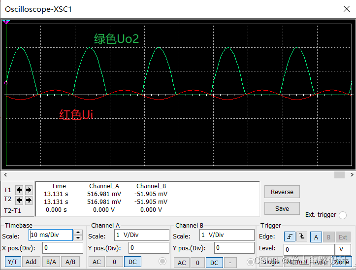

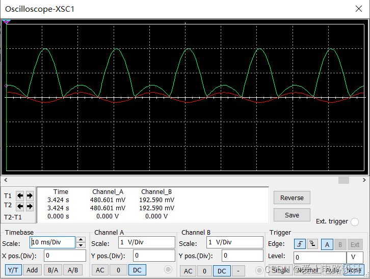

如下图所示,通过仿真波形可以看出理论分析符合实际情况。

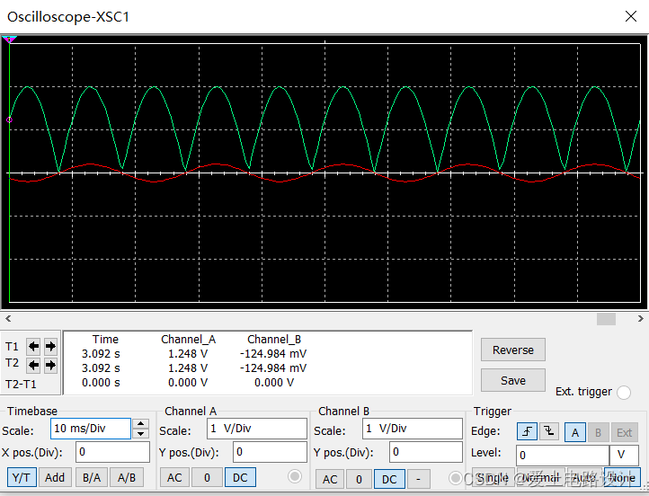

可以看出,只要①中的Uo2大于②中的Uo2,就可以实现对Ui的正电压进行放大。将R3更换为800Ω的仿真波形:
①放大倍数是②放大倍数的2倍可以完全还原波形。将R3更换为1k,则①的放大倍数 = R7/R5 = 20,仿真波形:

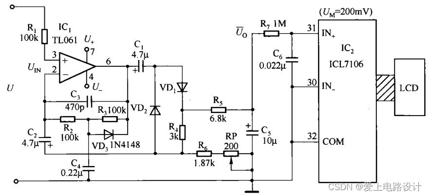

本电路来源于“便携式数字万用表原理与维修”,仅适用于测量不失真的正弦波电压。
原理定性分析与定量计算:

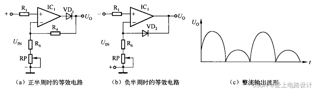

利用单运放TL061(IC1规格书)与二极管VD1、VD2组成平均值响应的线性整流电路,能消除二极管在小信号整流时所引起的非线性电压,使输出的平均值电压Uo与输入电压Uin(有效值)呈线性关系,适合测量10~400Hz正弦波。为提高转换器的输入阻抗,将IC1接成同相放大器,C1、C2为隔直电容
该电路属于输出不对称全波整流电路,在正、负半周时的等效电路及输出波形见下图所示。
(1)正半周时,VD1导通,VD2截至,IC1输出电流的途径:C1→VD1→R4→R6→RP→GND,并经R5对C5充电。
将R4、R6、RP的电阻值代入①式得Kv = 2.45~ 2.60 > 2.22(半波整流时正弦波的有效值与平均值的关系为Urms = 2.22Uo)。
(2)负半周时VD2导通,VD1截止,电流途径:GND→RP→R6→VD2→C1→IC2,Kv = 1,相当于电压跟随器。
由R5与C5组成的平滑滤波器可滤掉交流纹波,高频干扰信号则被R7、C6构成的高频滤波器所滤除,从而获得稳定的平均值电压,再通过IC2完成AD转换。
RP校准交流电压的电位器,调整RP可使仪表直接显示出被测电压的有效值。C3是运放IC1的频率补偿电容。R2与C4还向VD3提供偏压,以减小TL061对小信号放大时的波形失真。
