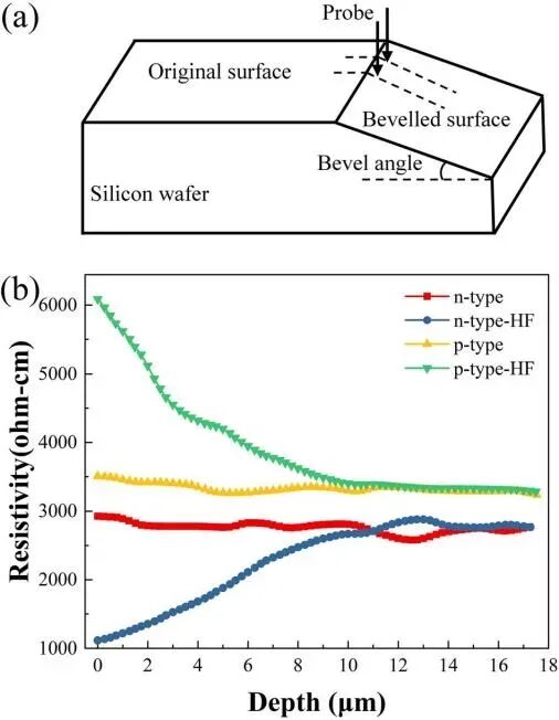

SRP揭示的电阻率变化规律
/Xfilm
(a)SRP测量示意图;(b)呈现经HF处理和未处理的n型、p型高电阻率抛光硅片的SRP电阻率
HF 处理后的 n 型和 p 型硅片在 200°C 退火 10min 前后的电阻率分布HF处理前:n型和p型硅的电阻率分布均呈平坦趋势。HF处理后:
  • n型硅:近表面电阻率显著降低
  • p型硅:近表面电阻率升高,且出现电阻率峰值,表明表面导电类型可能反转。

磨斜面后氢氟酸(Grinding-HF)处理后n型和p型硅片在200°C退火前后的电阻率分布
为验证SRP 结合 HF 处理确定导电类型方法的准确性,对 p 型硅片进行热施主生成退火(DGA,450°C,4h)处理,将其导电类型转变为 n 型。对比处理前后 HF 处理硅的近表面电阻率分布发现,转变为 n 型后的硅片近表面电阻率降低,与 n 型硅片的特征一致。这充分证明,在磨斜面之前进行 HF 处理,根据处理后的表面电阻率与体电阻率的大小关系,能够可靠地判断硅片的导电类型:若表面电阻率高于体电阻率,则硅片为 p 型;反之,则为 n 型。本研究通过实验和理论计算,详细探讨了HF处理对高电阻率硅表面电学性质的影响。研究结果表明,HF处理可以显著改变n型和p型硅的近表面电阻率,且这种变化可以通过SRP测量进行定量分析。
