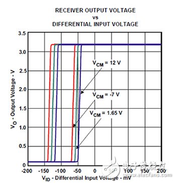

Texas Instruments 的 SN65HVD37 RS-485 全双工驱动器/接收器是另一种低功耗设备。该 IC 由一个 3.3 伏电源供电运行,具有低电流待机模式,只需不到 1 μA(典型值)的电流,工作静态电流则低于 1 mA。收发器 IC 低电压运行的一个关键问题是其低噪声容限和抗噪性,但 SN65HVD37 结合了一个强大的差分驱动器和一个具有 60 毫伏高抗噪性的接收器(图 4)。
图 4:Texas Instruments 的 SN65HVD37 RS-485 全双工驱动器/接收器采用低电压轨,但具有优化的抗噪性(这是工业系统的一个考虑因素)。(图片来源:Texas Instruments)

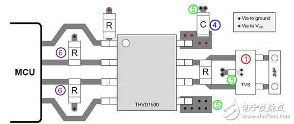

THVD1500 等 RS-285 收发器运行时的数据速率相对较低,然而比特率、电缆长度和恶劣工业环境的组合意味着设计布局和相关组件的选择才是成功应用的关键因素(图 6)。需要特别注意印刷电路板(PC 板)布局、离散瞬态保护元件(除了其实质内部保护)的使用和低电感接地层,才能有效使用该等设备。此外,最好能引导瞬态电流的流动,靠近 IC 使用旁路电容器,并使用额外的上拉和下拉电阻器来限制噪声电流(图 6)。
图 6:在工业环境中使用 THVD1500 时,须密切注意印刷电路板的恰当布局,并在靠近总线连接器的位置安装保护电路 (1);将旁路电容尽可能靠近收发器的 VCC 引脚放置 (4);使用两个过孔用于 VCC 连接和旁路电容器与保护设备的接地连接,以最大限度地减少有效通孔电感 (5);并应用上拉和下拉电阻器“启用”线路以限制瞬态事件期间的噪声电流 (6)。(图片来源:Texas Instruments)

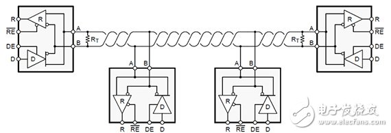

隔离设备的一个典型例子是 Analog Devices 的 ADM2795E,这是一款 RS-485 收发器,在其总线引脚上具有高达 ±42 伏的 AC/DC 峰值总线过压故障保护,外加 5 千伏 (rms) 输入至输出隔离(图 7)。
ADM2795E 可应对各种 IEC 61000 ESD 要求,具有与主要关注 ESD 的设备相同或更高的额定值,除此之外,它还符合: IEC 61000-4-x 隔离栅抗扰度标准;IEC 61000-4-2 ESD、IEC 61000-4-4 EFT、IEC 61000-4-5 浪涌标准;IEC 61000-4-6 传导射频抗扰度标准、IEC 61000-4-3 辐射抗扰度标准以及 IEC 61000-4-8 磁场抗扰度标准,并提供大于 75 kV/微秒 (µs) 的共模瞬态抗扰度。
图 7:多个 Analog Devices ADM2795E 收发器可用于实施半双工 RS-485 通信网络,每个节点均完全隔离,因此即使变送器发生故障也不会干扰总线。(图片来源:Analog Devices)
