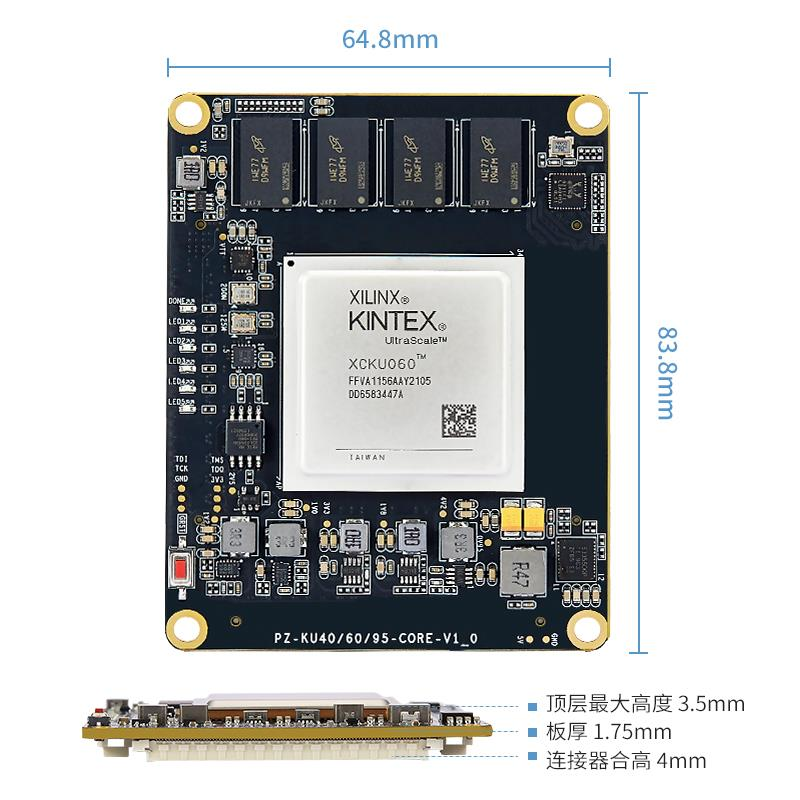

[]()1.4********产品尺寸
核心板长宽尺寸为83.8x64.8mm,对于高度我们做详细说明,方 便用户在定制外壳时候有所参考。核心板和底板的连接器合高为 4mm, 核心板 PCB 的厚度是 1.75mm,核心板正面器件最大高度为 3.5mm。对 于使用我们定制散热片的用户,还要考虑散热片的高度,散热片厚度 7mm、散热片与核心板之间的支撑柱高 5mm。
如下图为核心板的尺寸标注。

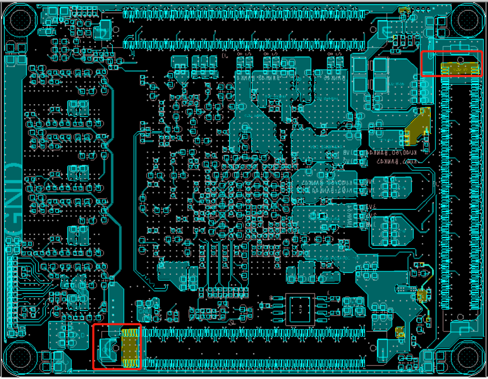

[]()2.1********核心板供电
核心板供电电压是 5V,在核心板的对角留有电源输入管脚,电源 管脚在模块内部已做了连通,此设计是为了方便底板的电源接入,设 计底板时只需要连接一个角上的电源,核心板即可工作。电源连接需 用铜皮连接且打足够的过孔保证电源通流能力。核心板上的所有 GND 信号都需要连接到底板上,每个 GND 通过两个过孔与底板连接以确保 通流能力。核心板的极限电流在 5V/6A,所以外部供电需要考虑极限 电流情况以保证核心板工作稳定。
给模组供电的电源输出电压需稳定,在模组电源输入加一级DCDC 电源转换,从高电压转到 5V,DCDC 电流输出能力可以选 6A 左右,如 电源芯片 TPS56628DDAR 可以参考。在模组电源输入处需放置 2 颗 220uF/10V 电容保证电源质量。

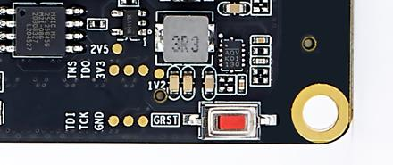

[]()2.3********核心板复位
核心板预留了一个复位按键,用于调试使用,此复位按键采用 RC 电路,复位并不充分,只作为调试使用,按键与 FPGA 的 BANK65连接, 对应管脚为 IO_13P_65(K26)。实际产品需要加复位电路,可以在底板 上采用专用复位芯片,如 MAX811,或者其他复位时间更长的芯片。

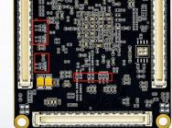

[]()2.8BANK接口电平选择
核心板上对外的BANK 分别为BANK44/45/46/47/48/64,这些BANK 的 IO 均可独立调节电压。其中 BANK44/45/46/47/48 支持 1.2V/1.8V 两种电平调节,默认电平为 1.8V。BANK64 支持 1.8V/2.5V/3.3V 三种 电平调节,默认电平为 3.3V,如果需要更改电平,只需要更换对应位 置电阻即可实现调整,如 3.3V 电平的改成 1.8V 的,只需要把 3.3V 位 置的电阻改到 1.8V 位置即可。核心板上都有标注 BANK 电平调节电阻 位置,如下图。

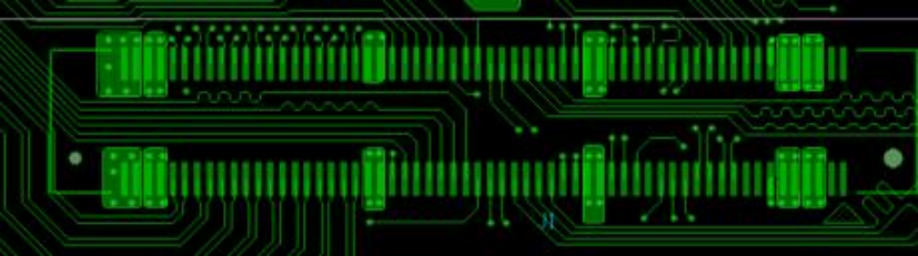

[]()3.1电源部分PCB********设计
电源输入需要铺铜皮连接,打足够的过孔保证通电流能力,但电 源电压较高,干扰较大,在保证通流的条件下不要让这个铜皮更大, 以免干扰其他信号。地管脚需要连接到地平面上,且一个地管脚需要 打两个过孔,保证通流和充分连接。
