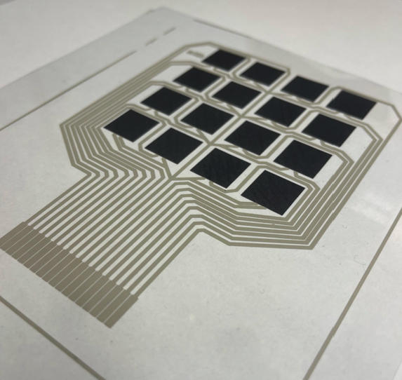

在智能医疗设备快速发展的今天,高精度、高可靠性的传感器技术成为提升诊疗与康复效果的关键。由大连义邦新引入的Nanopaint03实时监测压感油墨,正是基于纳米材料与印刷电子技术的突破性创新,为医疗传感领域带来前所未有的性能提升与应用灵活性。
什么是03型实时监测压感油墨?
Nanopaint03压感油墨是一种无隔离层的压阻式墨水,可直接印刷在导电基底(如柔性电路、导电织物等)上,形成连续、均匀的敏感层。其在机械形变下电阻值发生显著变化,实现对压力、力分布和微小运动的精准监测。
与传统压感油墨的对比优势
与传统需依赖隔离层结构的压阻传感器(FSR)相比,03型油墨具备以下核心优势:
1.更高灵敏度与更广动态范围
●无需克服“间隙闭合”阈值,可检测微小的压力变化和身体微动(如呼吸、震颤、重心微移);
●输出为连续模拟信号,非二进制开关信号,更适合医疗级数据采集与分析。
2.更优的空间分辨率与线性响应
●整个敏感区域均匀响应,无“盲区”或“孤岛效应”,提供平滑的压力分布图;
●适用于需要高精度CoP(重心轨迹)分析的场景,如平衡评估、步态分析等。
3.更快的动态响应与更低的噪声
●无机械接触抖动,信号更稳定,延迟更低;
●更适合动态监测如姿势摇摆、运动轨迹等高频变化。
4.更薄、更柔韧、更舒适
●层结构简化,整体厚度大幅降低,更适合嵌入床垫、鞋垫、康复垫等贴身设备;
●患者几乎无感,提升使用舒适度与依从性。
5.更高的耐用性与易清洁性
●无多层贴合结构,避免因反复清洗或压力导致的层间剥离;
●表面平整,易于消毒,符合医院感染控制要求。
6.更简化的制造流程与更低成本
●直接印刷工艺减少生产步骤,提高良率,尤其适合大面积传感器制造;
●无需对齐隔离层,降低组装复杂度与成本。
在医疗康复与评估中的典型应用
1.平衡与压力平台
●集成足底压力分析与稳定性分析于一体;
●适用于前庭康复、神经康复、骨科康复及运动医学中的平衡与负荷评估;
●支持多种标准化评估协议,如mCTSIB、LOS、WBS等。
2.智能床垫用于压疮预防
●03油墨印刷于PET基底,形成高分辨率压力传感层;
●可监测患者微动、呼吸趋势、滑移行为,提前预警压疮风险;
●适用于医院床垫覆盖系统,提升护理效率与患者安全。
3.家用智能床垫系统
●结合01型导电墨水与纺织物基底,实现透气、舒适的高精度传感;
●监测睡眠姿势与运动数据,为睡眠优化与健康管理提供数据支持。
临床价值与推广亮点
●更早干预提示:基于微动趋势分析,提前15–20分钟提示翻身需求;
●更准确的跌倒与离床意图识别,减少误报;
●更丰富的生理参数提取,如呼吸频率、焦虑不安指数等;
●无缝集成医院信息系统,支持HL7/FHIR标准,便于与护士呼叫系统或RTLS整合。
Nanopaint的03型压感油墨技术,不仅代表了传感器材料的进步,更推动了智能医疗设备向更精准、更人性化、更可持续的方向发展。
