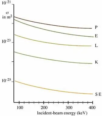

我们对前两类过程理解得相当透彻,而第三类过程通常定义不够明确。图1显示了我们将讨论的最重要非弹性过程的截面数据。如图所示,弹性散射和一种非弹性过程(等离激元激发)是迄今为止最可能发生的事件,它们几乎占据了总散射截面的全部(需要注意的是,该图数据仅适用于小角散射)。
图1 | 铝中各种非弹性散射过程的截面与入射电子能量的关系,假设小角度散射(γ≈0°);等离激元(P)、K壳层和L壳层电离(K,L)、二次电子产生(SE)。为便于比较,同时给出了弹性截面(E)。这些数值对束流能量相对不敏感。
这些截面变化了几个数量级,仅此一点就能让您对各信号相对产生概率有所了解。我们将在描述每个具体散射事件时更详细地讨论特定的非弹性散射截面。

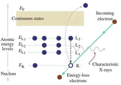

特征X射线是如何产生的,它们是什么的"特征"?首先,高能电子束必须穿透外层导带/价带,与内壳(或芯层)电子相互作用。如果传递给内壳电子的能量超过临界值,该电子将被弹出——即逃脱原子核的束缚场,在内壳留下空穴。在孤立原子中,电子被弹出到真空;在固体中,它逃逸到费米能级以上的未填充态。此时原子处于激发态,因为它具有比基态更多的能量,我们称其被电离了。
电离原子可以通过外壳电子填充空穴的方式返回到(几乎)最低能量的基态。这种跃迁过程伴随着X射线或俄歇电子的发射。后一过程最早由俄歇(Auger,1925)描述,为他赢得了诺贝尔物理学奖。(由于发现者是法国人,我们将其姓名读作"Ozhay",g音发软音如"beige"中的音。)
无论是X射线还是俄歇发射,发射的能量都是两个电子壳层能量差的特征值,这个能量差对每种原子都是唯一的。图2示意性地显示了X射线发射过程。
图2 | 电离过程。内层(K)壳层电子被高能电子从原子中击出。当L壳层电子填补K壳层空穴时,产生特征(Kα) X射线辐射。束流电子失去能量但继续穿过样品。

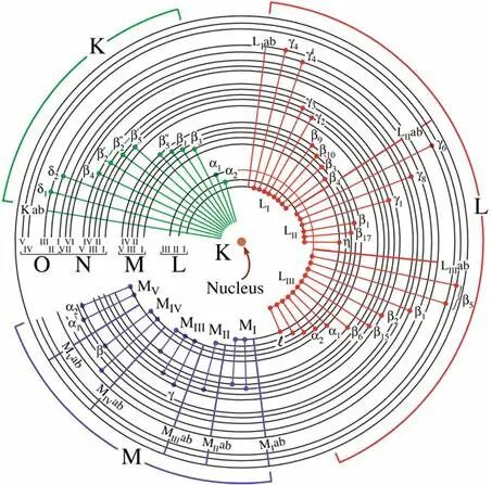

图3 | 产生K、L和M特征X射线的所有可能电子跃迁的完整范围。并非所有这些X射线都能被透射电子显微镜中的X射线能谱仪检测到。
我们根据被填充的壳层和提供电子的壳层来命名特征X射线。(K、L、M等术语最初由早期X射线光谱学家Charles Barkla引入。巴克拉选择K作为第一壳层可能是因为他不确定是否需要J壳层,但知道需要L壳层!)
记住:两个壳层能量差等于特征X射线的能量。因此,如果用L壳层电子填充K壳层空穴,我们得到Kα X射线;如果用M壳层电子填充,我们得到Kβ X射线。如果空穴在L壳层,用M壳层填充得到Lα X射线,用N壳层填充得到Lβ X射线。
实际记号更加复杂,我们根据α₁和α₂区分α X射线,这取决于电子从外壳层的哪个子壳层跃迁来填充空穴。α₁ X射线来自最外层子壳层(如LIII或MV),α₂来自次外层(LII或MIV)。
为了更清楚地说明这一点,可以查看图3的图表,尽管它实际上可能让你更困惑,因为不清楚为什么在所有可能的电子跃迁中,只有一小部分产生足够的X射线供我们使用。可以说X射线物理学是一个深奥的学科。
幸运的是,对于TEM中的X射线检测,不需要担心这些细节,因为我们使用的检测器通常无法区分来自不同子壳层的X射线(除了在最高X射线能量时),所以K、L、M以及α、β大致就是需要记住的全部内容。

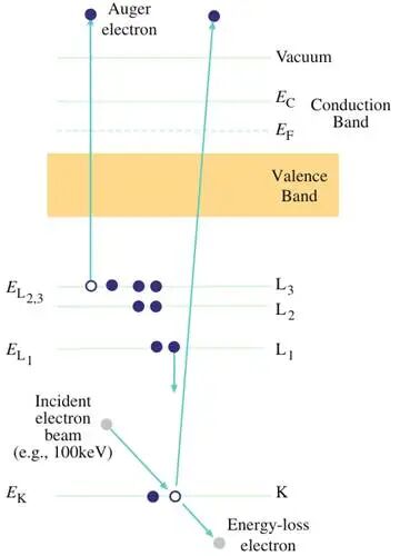

俄歇电子发射是电离原子返回基态时X射线发射的替代过程。图7显示了这种原子如何弹出外壳(俄歇)电子;与图2中的X射线发射进行比较是有益的。弹出的电子具有由原始激发能(Ec)与电子被弹出外壳的结合能之差给出的能量。这解释了用于描述每个俄歇电子的相当复杂的命名法。因此俄歇电子具有取决于电离原子电子结构的特征能量,几乎与相应的特征X射线能量相同。
图7 | 内层(K)壳层电离和随后的俄歇电子发射过程。当L1电子填补K壳层空穴时释放的能量传递给L2,3壳层中的一个电子,该电子作为KL1L2,3俄歇电子被射出。

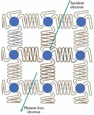

当高能电子撞击样品中的原子时,晶格产生振动,就像用棍子敲击链环围栏一样。如图10所示,这个过程发生是因为所有原子都通过弹性连接在一起。声子也可以由原子内发生的其他非弹性过程产生;例如,俄歇或X射线发射或带间跃迁的能量有时在内部转化为晶格振动。任何原子的振动等效于加热样品,所有声子的净结果是样品升温,这对某些样品特别有害。
图10 | 晶格作为一组通过弹簧弹性连接的原子的示意图。当高能电子撞击时,化学键发生振动,产生晶格振荡或声子,这些振动相当于对样品进行加热。
入射电子可以在任何固体样品中产生声子,甚至在没有周期性晶体结构的非晶材料中也是如此。通常,声子振动引起<0.1 eV的非常小的能量损失,但声子损失电子散射到相当大的角度(5-15毫弧度),这些电子构成了衍射图样中布拉格强度最大值之间存在的漫散射背景强度。声子散射电子不携带有用的化学信息,也不携带对电镜学家有用的对比度。
确切知道声子散射截面并不重要,但记住声子散射随Z增加,依赖性约为Z3/2,这比真正的弹性散射依赖性稍弱,这是有用的。此外,由于温度对原子振动的影响,声子散射随温度升高而增加。这解释了热漫散射随温度增加,是我们冷却样品以获得良好、清晰衍射图样的主要原因之一。室温下声子散射的平均自由程从Au的几nm到Al的约350 nm不等,在液氦温度下这些值增加2-3倍。

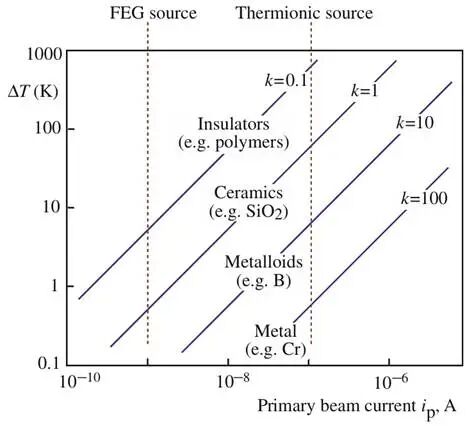

样品加热很难实验测量,因为许多变量可以影响结果,如样品的热导率、厚度和表面条件以及束斑尺寸、能量和电流。霍布斯计算了束流电流和热导率对样品温度的影响,如图11所示。从这些结果我们可以得出结论:作为一般规则,对于金属和其他良导体,在标准TEM条件下电子束加热可以忽略,但对于绝缘体,它可能相当显著。
图11 | 试样温度的增加与束流电流和试样热导率(k,单位为W/mK)的函数关系。图中标注了典型材料,但不应将其视为代表性材料,因为在任何一类材料中k值都存在显著差异。
因此,金属的电子束加热通常是最小的,但小陶瓷颗粒可能被电子束加热到1700°C的温度。如果良好的热导体与其周围环境热绝缘,也可能发生相当大的电子束加热。
