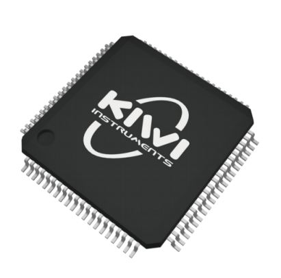

图 1 | AI MCU 芯片 KPM32R28TX

KPM32R28TX 是一款应用 AI推理和多电机控制的高性能 AI MCU,核心优势在于集成 NPU、高精度定时器和高速 ADC,可同时承载神经网络运算与复杂电机控制任务,单芯片即可替代传统多芯片方案,大幅简化系统设计。
以空调的应用场景为例:通过深度学习方法对提取的空调运行数据进行训练和学习,生成高效的神经网络模型,并在芯片端实时运行此网络,可实现 AI 节能和变频控制同步进行。基于人工智能策略的变频空调系统控制技术,使得空调系统能够更加准确地根据实时工况进行智能调节。这套 “人工智能+变频控制单芯片” 解决方案,能够实现 15%~25% 的显著节能效果,助力客户在能效和成本上获得双重优势。

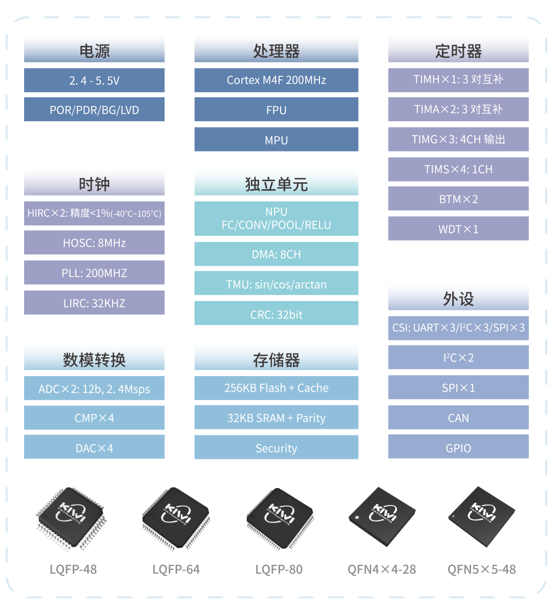

核心参数与配置
CPU:Cortex M4F 200MHz FPU
NPU:1.5TOPS/W(能效比)
支持全连接/卷积/池化/激活/归一化
支持 Float/INT16/INT8 精度
支持 DNN/CNN 多种网络模型
TMU:sin/cos/arctan
Flash:256KB,I/D
Cache:1KB/512B
RAM:32KB 奇偶校验
内部 RC 时钟(8M)×2:精度 <1%(-40℃~105℃)
电源:2.4~5.5V
定时器(16位):
TIMH×1:PWM 分辨率 156ps,支持 3 对带死区 PWM 互补
TIMA×2:支持 3 对带死区 PWM 互补
TIMG×3:支持 4 通道 PWM 输出
TIMS×4:支持 4 通道 PWM 相位偏移
ADC×2:12 位分辨率,2.4Msps 采样率
CMP×4/DAC×4
通讯接口
3 个 SCI:支持 UART、SPI 及简易 I2C (主模式)
2 个标准 I2C:支持主从模式及高速 I2C
1 个 SPI,支持 1 ~ 32bit 数据传输
1 个标准 CAN:支持 CAN2.0A/B
封装:LQFP-48/64/80,QFN4×4-28,QFN5×5-48
图 2 | KPM32R28TX 芯片架构示意图
