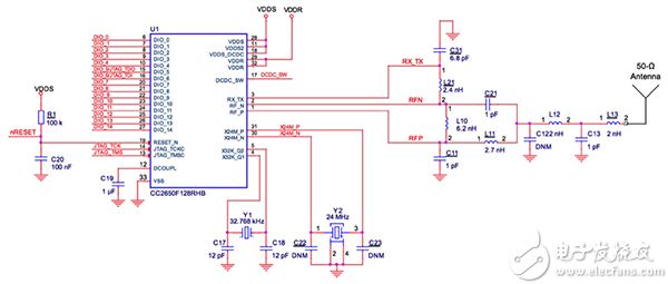

尽管像 Texas Instruments (TI) CC2640R2F 蓝牙 5 SoC 这样的 SoC 包含实现完整低功耗蓝牙解决方案的所有硬件(和固件),但仅将芯片焊接到印刷电路板并通电不太可能形成有效的解决方案。
与所有射频设计一样,功能完备的系统需要由无源器件组成附加电路,来构成匹配电路、电源和天线(图 1)。
Texas Instruments CC2640R2F 蓝牙 5 SoC 原理图(点击可放大)
图 1:TI CC2640R2F 蓝牙 5 SoC 的应用电路包括匹配电路、晶体和天线。(图片来源:Texas Instruments)
或者,有很多第三方公司提供围绕最新 SoC 构建的、通过测试和认证的模块,无需设计外部电路,但需要在增加成本和增加尺寸之间进行权衡。

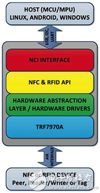

NFC 的固件基于一系列功能层,涵盖物理层到应用软件实现。物理层通常包括微控制器和相关基础设施、通信接口和无线电,在其之上为中间层,包括数据包装配、NFC 命令生成、逻辑链路控制协议 (LLCP) 和简单的 NDEP 交换协议。
更高层包括 NDEF 消息和 NDEF 记录,顶层为一个用户接口(图 2)。设计遵循类似于低功耗蓝牙和 ANT+ 等技术所采用的过程,开发人员将产品建立在工厂固件堆栈之上,并使用适当的开发工具为特定应用量身定制其自己的软件。
Texas Instruments TRF7970 NFC 芯片物理层原理图
图 2:NFC 物理层(本例中为 TI TRF7970 NFC 芯片)以及与主机微控制器和 NFC 或 RFID 器件相连接的固件堆栈。(图片来源:Texas Instruments)

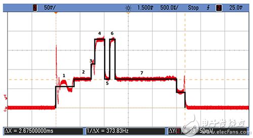

对于纽扣电池,其寿命最好通过估算给定应用的低功耗无线传感器所消耗的平均电流来计算。制造商的规格书通常会详细介绍“连接事件”(如唤醒、连接、传输/接收以及返回休眠模式)的当前消耗和持续时间(图 4)。
低功耗蓝牙连接事件图
图 4:低功耗蓝牙连接事件包含多个电流水平和时间周期。(图片来源:Texas Instruments)
通过查阅规格书可以获得休眠期间的电流消耗,并了解占空比和连接事件电流消耗,设计人员可以确定目标应用的平均电流(表 2)。
状态时间 (µs)电流 (mA)唤醒4006.0预处理3407.4预接收8011.0接收19017.5接收到发送1057.4发送11517.5后处理12807.4预休眠1604.1
表 2:了解连接事件和参数(以及无线电休眠电流和占空比)可以计算典型应用中的平均电流。(表格来源:Digi-Key Electronics)
休眠时间通常以毫微安 (nA) 为单位且较长,而连接事件通常以毫安为单位且较短。平均电流消耗通常在微安 (µA) 范围内。
例如,考虑一个配备 ANT 无线技术的传感器实例。在一个传感器应用中,测得的平均电流为 175.5 μA。因此,225 mAh 纽扣电池的电池寿命将为 225 mAh/175.5 µA = 1,282 小时(约 53 天)。
在类似的传感器应用中,低功耗蓝牙技术消耗的平均电流为 49 μA,电池寿命为 225 mAh/49 μA = 4592 小时 = 191 天。
