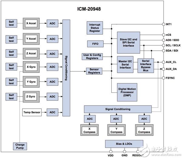

TDK InvenSense ICM-20948 是一种多芯片模块,尺寸只有 3 mm x 3 mm x 1 mm,它集成了提供完整运动跟踪解决方案所需的整套传感器、信号链、数据处理和接口电路(图 1)。
TDK InvenSense ICM-20948 的图片
图 1: TDK InvenSense ICM-20948 通过其专用的信号链、可编程滤波器、接口电路和数字运动处理器执行运动跟踪。(图片来源: TDK InvenSense)
该模块在全面工作模式下仅需要 3 毫安 (mA) 左右便能实现其全部功能。对于功率受限的应用,开发人员可以关闭模块的某些部分,从而将完全休眠模式下各阶段的电流消耗降低至 8 微安 (μA)。产生的功耗取决于工作电压 (VDD),根据设计要求,该电压值可以介于 1.71 伏特和 3.6 伏特。
单独的信号链集成在模块中,为集成的 3 轴加速计、3 轴陀螺仪和 3 轴磁力仪以及集成的温度传感器的每个通道提供支持。每个信号链都包括缓冲放大器和一个专用的 16 位模数转换器 (ADC),以及特定于传感器的电路,如驱动模块的霍尔效应磁力仪的电流源
为了提高每种信号链的输出,模块包括适用于每种进一步传感器类型的信号调节阶段。例如,磁力仪输出通过算术电路进行基本信号处理,而其他传感器的输出各自馈入自动的传感器特定调节阶段,以执行采样平均等处理功能。开发人员可以将 ICM-20948 设置为平均多达 128 个陀螺仪数据采样,或者将加速计设置为平均多达 32 个采样。最终,每个通道的信号调节阶段的输出馈入一组专用的传感器寄存器中。
ICM-20948 的核心是一个专有的数字运动处理器 (DMP),用于提供各种不同的功能,包括执行运动处理算法、校准和自测试。在正常工作期间,DMP 会处理来自专用传感器寄存器的数据。然后再将结果存储在模块的集成式 FIFO 中,供主机 MCU 通过共享的 I2C 或 SPI 总线访问。
DMP 和 FIFO 的功能为很多实际应用提供重要功能。很多情况下,应用以相对较慢的速度更新其运动跟踪结果,甚至允许其主机处理器在更新之间休眠,以降低总功耗。然而,运动跟踪算法需要的更新速度明显更高,以确保其在应用请求更新时以最低的延时提供精确的数据。DMP 能够在不需要主机参与的情况下维持高更新速度,这有助于确保准确性,而不会对主机应用本身的性能或功耗强加额外的要求。

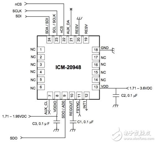

ICM-20948 结合了小封装、系统集成功能及主机独立操作等特点,特别适合在移动设备、可穿戴设备和物联网设计中使用。模块的高水平集成意味着,开发人员仅使用三个电容器便可以执行典型的运动跟踪设计。按照 TDK InvenSense 使用陶瓷 X7R 零件的建议,开发人员将在模块的 REGOUT 引脚上增加一个 0.1 μF 电容器进行稳压器滤波,并在其 VDD 和 VDDIO 引脚上增加一个该电容器用于电源旁通(图 2)。
添加到基于 MCU 的设计中的 TDK InvenSense ICM-20948 的框图
图 2: 设计人员可以将 TDK InvenSense ICM-20948 轻松添加到基于 MCU 的设计中,从而通过 SPI(此处所示)或 I2C 接口连接到 MCU,后者使用相同的配置,但引脚 22 (nCS) 与 VDDIO 相关联。(图片来源: TDK InvenSense)

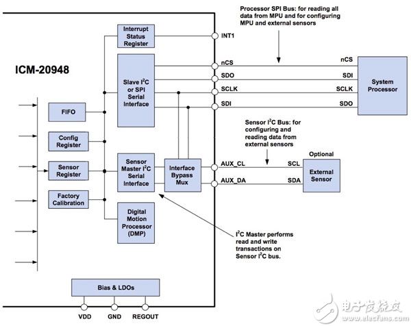

虽然 ICM-20948 为运动跟踪设计提供了近乎直接替代型的解决方案,但很多应用还是对其他传感器类型提出了要求。为帮助开发人员简化这些多传感器设计,ICM-20948 为其他外部传感器提供单独的 I2C 接口和内置支持。开发人员在此将兼容 I2C 的智能传感器连接到模块的专用辅助 I2C 端口(图 3)。
TDK InvenSense ICM-20948 模块的辅助 I2C 接口的框图
图 3: 在 SPI(或 I2C)与主机 MCU 连接的同时,开发人员可以使用 TDK InvenSense ICM-20948 模块的辅助 I2C 接口(AUX_CL 和 AUX_DA)连接外部传感器,并通过 ICM-20948 的辅助设备专用寄存器管理它们。(图片来源: TDK InvenSense)
在正常操作中,ICM-20948 将充当 I2C 总线控制器,以与外部传感器通信。在此模式下,开发人员可编程一组专用的模块寄存器,以定义外部设备的 I2C 地址、输出数据地址以及其他的传输参数。用此信息,模块可以将外部传感器数据读入其 FIFO 和外部设备数据寄存器中,从而在传感器 I2C 总线上使用单字节或多字节读取,而不会涉及到主机 MCU。
ICM-20948 提供专门设计用于协调 ICM-20948 与外部传感器之间时间的一项额外功能。除了使用模块的专用中断 INT 引脚之外,开发人员还可以使用外部传感器的中断或同步脉冲驱动模块的 FSYNC 引脚。例如,在图像稳定应用中,开发人员可以使用图像传感器的帧同步输出来将图像数据与 ICM-20948 传感器读数同步。使用模块的 FSYNC_CONFIG 寄存器,开发人员甚至可以将模块配置为测量外部传感器 FSYNC 事件与 ICM-20948 数据事件之间的时间,从而在图像和运动数据间提供更密集的同步。
但是,作为专用的运动跟踪设备,ICM-20948 缺乏使用一般由主机 MCU 处理的那种设备特定设置操作来配置外部传感器所需的功能。为简化系统初始化过程,该模块提供一种直通模式,以使用集成的接口旁通多路复用器将主机系统处理器直接连接到外部传感器上。
在直通模式下,该设备使用其集成的模拟开关将辅助 I2C 引脚 AUX_CL(引脚 7)和 AUX_DA(引脚 21)直接以电气方式连接到主机 I2C 总线(引脚 23 和 24)。该工作模式提供一种简单的方法,以允许主机处理器处理与每个外部传感器相关的任何配置和设置要求。初始化后,开发人员禁用旁通多路复用器,以允许 ICM-20948 接管正常操作时的外部传感器访问。
