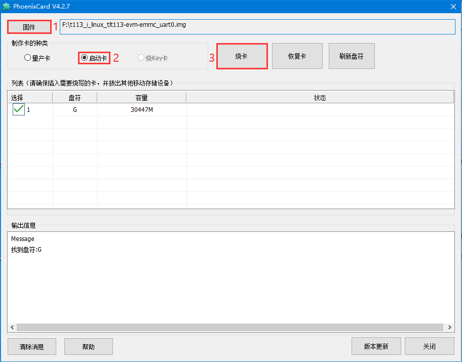

3.将产品资料“4-软件资料LinuxMakesdboot[版本号]”目录下的t113_i_linux_tlt113-evm-emmc_uart0.img系统镜像拷贝至非中文路径的目录下。在PhoenixCard软件上点击“固件”选择目标镜像文件,接着选择“启动卡”,最后点击“烧卡”制作Linux系统启动卡。
wKgZPGi_3kyAdR9rAABBwfXmA3k465.png图 3

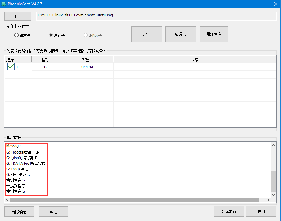

4.Linux系统启动卡制作完成后,状态栏将会打印如下信息。
wKgZPGi_3lSAbfGqAABNHtiW9w0203.png图 4

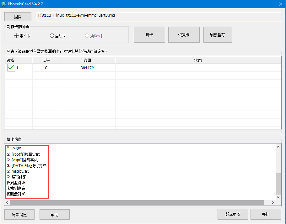

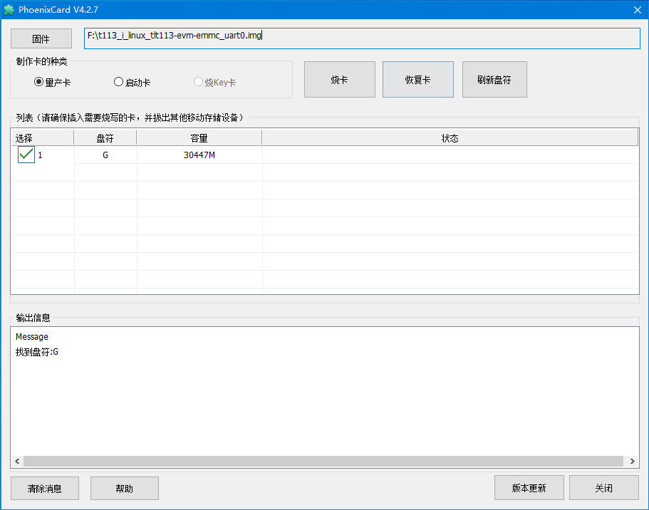

“量产卡”制作

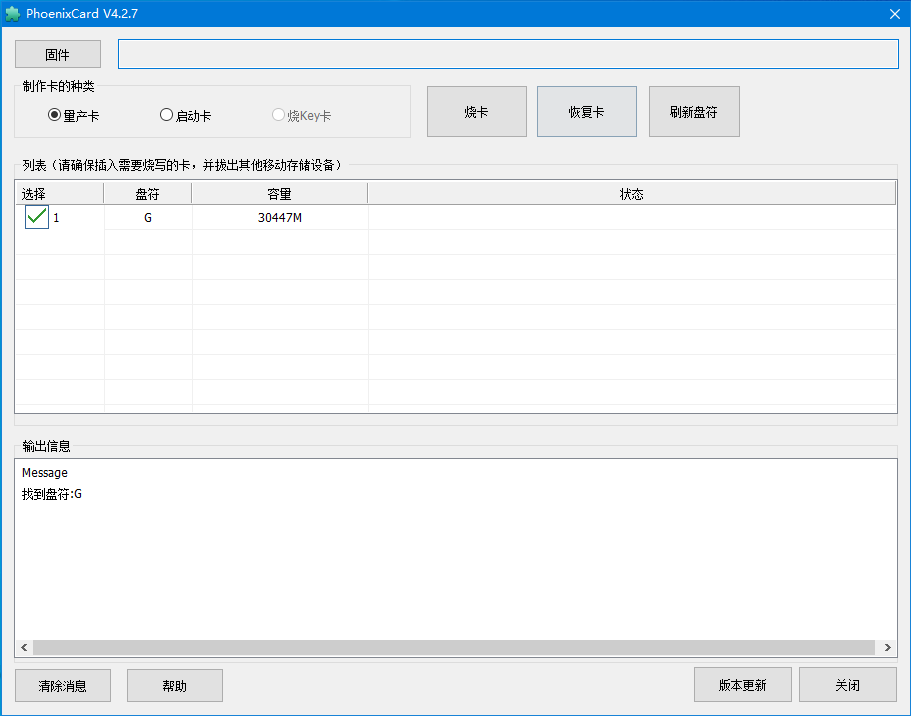

1.请将空白Micro SD卡通过读卡器插至PC机USB接口,双击"PhoenixCard.exe"打开系统固化工具。
wKgZPGi-UWGAD_3bAAC8HD_oNhw539.png图 5
2.工具运行后会自动识别接入到PC端的Micro SD卡,如下图所示。
wKgZO2i_3kSAGwmTAABALoapN0M871.png图 6
3.将产品资料“4-软件资料LinuxMakesdboot[版本号]”目录下的t113_i_linux_tlt113-evm-emmc_uart0.img系统镜像拷贝至非中文路径的目录下。在PhoenixCard软件上点击“固件”选择目标镜像文件,接着选择“量产卡”,最后点击“烧卡”制作“量产卡”。
wKgZO2i_3myAFbIaAABArqc7ecM191.png图 7
4.“量产卡”制作完成后,状态栏将会打印如下信息。
wKgZPGi_3nWAW4HmAABU4EH1Vsk037.png图 8

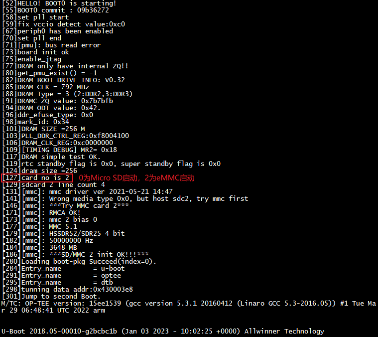

1.将“量产卡”插至评估板,根据评估底板SW2拨码开关旁丝印(并非拨码开关上文字),将拨码开关拨为0。评估板上电启动,系统将会自动固化Linux系统至eMMC。当系统固化完成后,串口调试终端会打印如下类似启动信息。
wKgZO2i-Ub-ADQ6EAAA67EziKKk820.png图 9
2.请将评估板断电,取出“量产卡”,然后重新上电,评估板将从eMMC启动系统,并自动登录root用户,串口调试终端会打印如下类似启动信息。
wKgZO2i_3pyAeHTUAACwPvoKZEo972.png图 10

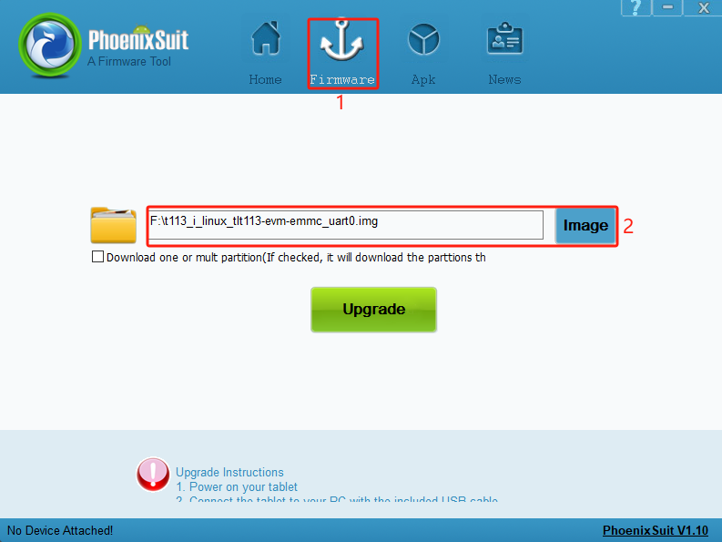

通过USB固化
1.请使用Type-C线将评估板USB0 DRD接口连接至PC机USB接口连接。
2.将产品资料“4-软件资料ToolsWindows”目录下的phoenixsuit_V1.1.0_20150325.rar工具解压至Windows工作目录下,双击"PhoenixSuit_EN.msi"进行安装,默认安装选项即可,安装完成将在桌面生成快捷方式。PhoenixSuit工具可在上位机将Linux系统镜像通过USB接口固化至板载eMMC。
wKgZPGi-UdOAZ8eNAAA3I7mZx4k513.png图 11
wKgZPGi-UdOAcfI2AAAi7NkA3BY917.png图 12

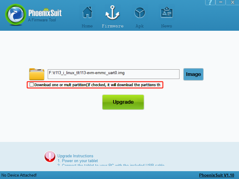

3.双击打开PhoenixSuit工具,点击Firmware,然后选择Linux系统镜像文件。
wKgZPGi_3sOAGVcGAAG0kM2V3ag282.png图 13
4.确保评估板已断电,长按USB0 UPGRADE(KEY1)按键,再将评估板上电,当PhoenixSuit工具出现如下界面后,松开USB0 UPGRADE按键。在PhoenixSuit工具界面选择"Yes",将板载eMMC进行格式化,请注意提前做好数据备份。
wKgZPGi-UfeAbzikAAHEwkoptv4867.png图 14
wKgZO2i-UfeAFdeiAAG0Td68ar8869.png图 15
5.格式化完成后,PhoenixSuit工具将自动固化Linux系统镜像文件至eMMC。直至出现如下界面,表示系统固化成功。
wKgZPGi-UgiAF5KVAAGeH23MKsE707.png图 16
6.请将评估板断电,然后重新上电后,评估板将从eMMC启动系统。

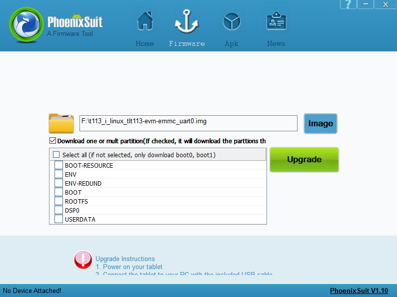

7.在已固化Linux系统镜像至eMMC的前提下,如需替换系统镜像的单个或多个分区至eMMC,请参考如下方法。
请打开PhoenixSuit工具,点击Firmware,然后选择系统镜像文件后,勾选"Download one or mult partition"选项,勾选后会出现以下分区选项,可根据实际需要勾选对应分区进行固化;若全不选,则仅下载boot0,boot1,即boot_package.fex文件,可用于更新U-Boot与设备树。
备注:各个分区说明请参考“系统分区说明”小节。
wKgZPGi_3uyAC3-AAAGtMGRnfQI917.png图 17
wKgZO2i_3uyAEgIAAAHAxXOdAVA688.png图 18

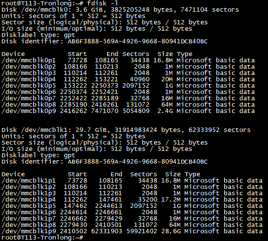

Linux系统启动卡和eMMC分区说明
系统分区说明

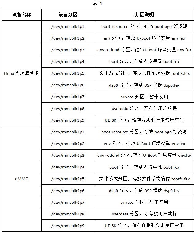

从Linux系统启动卡启动系统,进入评估板文件系统后执行如下命令,查看Linux系统启动卡和eMMC分区信息。
Target# fdisk -l
wKgZO2i_3wqAGmr5AABygV8AqR8312.png图 19

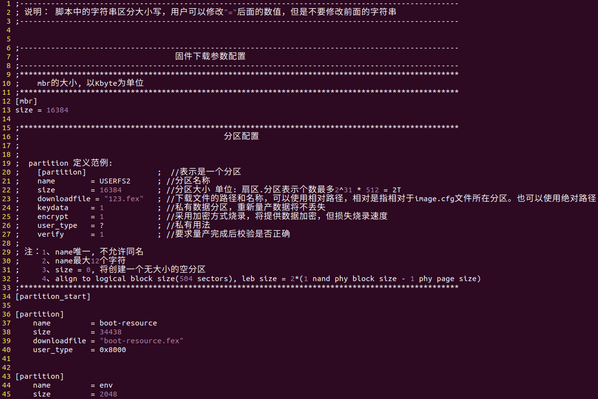

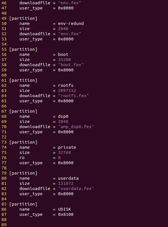

分区配置说明
如需修改分区大小或增加分区,请确认所修改分区小于实际eMMC容量,若所修改分区大于实际eMMC容量,可能会出现评估板无法启动、无法重新固化系统镜像等问题。若出现该问题,请与我司技术服务联系协助解决。

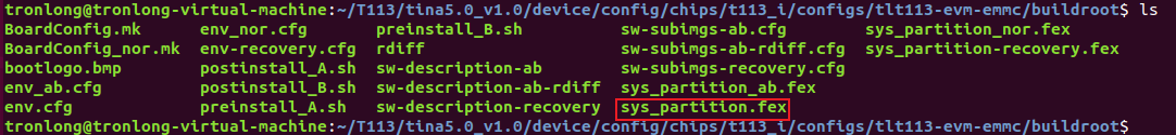

我司提供的LinuxSDK开发包已包含系统启动卡系统分区配置文件sys_partition.fex,位于LinuxSDK开发包"device/config/chips/t113_i/configs/tlt113-evm-emmc/buildroot/"目录。
wKgZO2i_3yuAVZxRAACeaUx9XdU963.png图 20
sys_partition.fex文件分区配置信息如下图所示。分区以"[partition_start]"为起始标志,后面连续存放各个分区的信息,详情请查看sys_partition.fex文件内容。
wKgZO2i_3zeAI2djAAJ4TJq15-s468.png图 21
wKgZPGi_3zSAXIp8AAEibOX5WfI496.png图 22
若修改了sys_partition.fex文件,请参考“Linux系统镜像编译、生成”章节重新打包生成Linux系统镜像,再重新固化至存储设备即可生效。

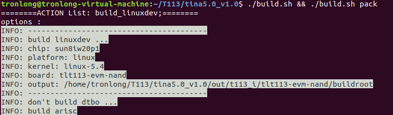

userdata分区,可用于存放用户数据,位于LinuxSDK源码目录"tina5.0_v1.0/buildroot/userdata/",在此目录下创建文件并在LinuxSDK源码目录下执行"./build.sh && ./build.sh pack"命令重新编译,然后打包生成新的Linux系统镜像,即可将用户数据打包进文件系统中。

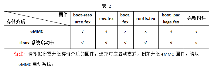

可通过OTA升级的系统固件如下表所示,"√"表示支持,"×"表示不支持。

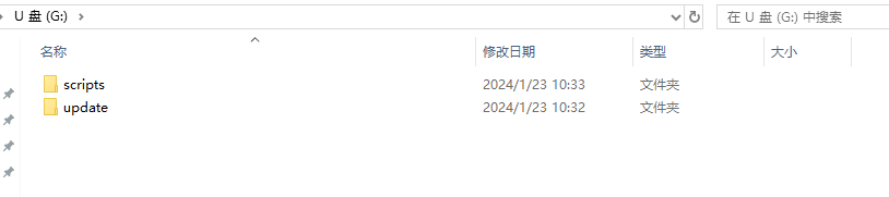

请将产品资料“4-软件资料Demootherudisk_ota_update”目录下的scripts目录拷贝至U盘,并在同一级目录下新建一个update目录,用于存放所需升级的文件。
wKgZPGi_5tyAAxWMAAAnGP6SoIA972.png图 26

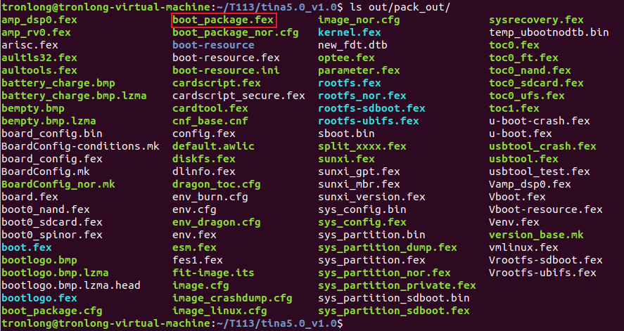

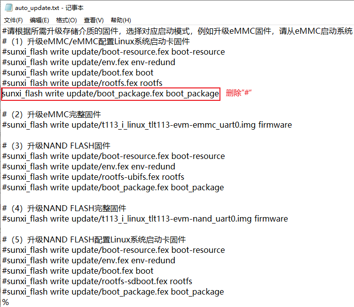

本小节基于eMMC配置评估板,使用Linux系统启动卡启动,演示升级U-Boot镜像,即升级boot_package.fex文件(eMMC配置Linux系统启动卡)。本次测试参考《Linux系统使用手册》文档完成LinuxSDK编译后,使用LinuxSDK源码"out/pack_out/"目录生成的boot_package.fex文件拷贝至U盘update目录下,并修改scripts目录下的auto_update.txt文件,如下所示。
wKgZPGi_5u2AcMEVAAH3bYRPbbE007.png图 27
wKgZPGi_5ueAHZCXAAAa1d0ZK1c326.png图 28
wKgZPGi_5ueALNH3AACz0yOwgcw405.png图 29

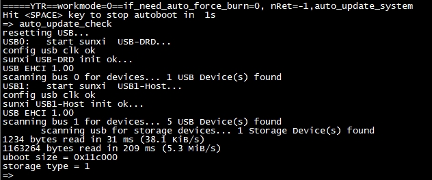

请将用于升级的U盘插至评估板USB1 HOST接口(CON22),然后将评估板上电,在U-Boot倒计时结束之前按下空格键进入U-Boot命令行模式。执行如下命令,进行OTA升级。
U-Boot# auto_update_check
wKgZPGi_5wqAHUGdAAA11EQL5go918.png图 30
等待OTA升级完成后,系统打印上图类似信息,然后将系统断电重启即可生效。

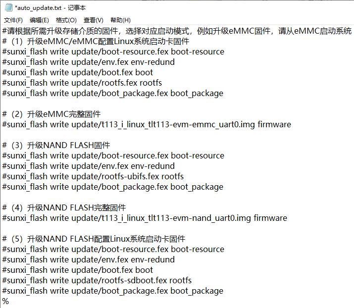

备注:如需升级其他镜像文件,可根据需求修改auto_update.txt文件,将命令前的注释符"#"删除。例如,升级eMMC的完整Linux系统镜像,将对应Linux系统镜像拷贝至U盘update目录下,并将auto_update.txt文件中"sunxi_flash write update/t113_i_linux_tlt113-evm-emmc_uart0.img firmware"前"#"删除,然后在U-Boot命令行模式执行命令"auto_update_check"。
auto_update.txt文件说明
auto_update.txt文本为升级时调用的命令,打开scripts目录下的auto_update.txt文件,可查看文件内容。
wKgZO2i_5w-AZLe5AAAaldoG_gc824.png图 31
wKgZO2i_5w-AJTxtAACsxF1ZEtk335.png图 32
参数解析:
sunxi_flash write
sunxi_flash write:前置命令(不可变)。
:下载文件的绝对路径。
:文件要下载到的分区名(根据sys_partition.fex来确定具体分区名)。
备注:在auto_update.txt文件中"#"号后代表注释,升级程序将不会调用"#"号后的命令;"%"号后代表结束,升级程序将不会解析"%"号后的内容,请根据实际需要进行修改,分区说明请参考“系统分区说明”小节。
