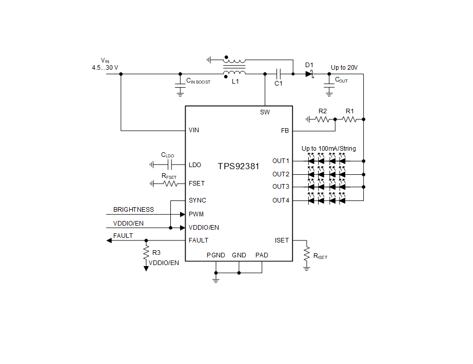

TPS92380, TPS92381是一款高度集成、高输出功率、易于使用的 LED 驱动器,带有 DC-DC 转换器。DC-DC转换器支持升压和SEPIC模式作。该器件具有四个或三个高精度电流吸收器,可以组合以获得更高的电流能力。
DC-DC转换器具有基于LED正向电压的自适应输出电压控制。此功能通过在所有条件下将电压调整到最低的足够水平来最大限度地降低功耗。为了降低 EMI,DC-DC 支持开关频率的扩频和与专用引脚的外部同步。宽范围可调频率使 TPS9238x 能够避免敏感频段的干扰。
*附件:tps92380.pdf
TPS9238x 的输入电压范围为 4.5 V 至 40 V。TPS9238x 集成了广泛的故障检测功能。

  1. DC-DC转换器
    • 支持升压和SEPIC拓扑结构
    • 自适应输出电压控制,根据LED正向电压自动调节至最低足够水平
    • 可选的扩频功能降低EMI
    • 支持外部同步输入
  2. LED电流源
    • 高精度恒流输出(3或4通道)
    • 输出可并联以获得更高电流能力
    • 通过外部电阻设置电流(20kΩ至129kΩ)
    • PWM调光控制(100Hz至20kHz)

引脚配置与功能
芯片采用20引脚HTSSOP封装,主要功能引脚包括:
  • VIN:输入电源
  • LDO:内部LDO输出
  • FSET:开关频率设置
  • VDDIO/EN:使能输入
  • PWM:调光输入
  • SYNC:同步输入
  • OUT1-OUT4:LED电流输出
  • ISET:LED电流设置

设计考虑
  1. 电感选择‌:推荐值根据开关频率范围选择(22μH至4.7μH)
  2. 输出电容‌:建议使用低ESR陶瓷电容
  3. 二极管选择‌:推荐低正向压降、快速开关的肖特基二极管
  4. PCB布局‌:需注意电流回路最小化,功率地和信号地分离
