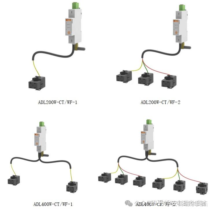

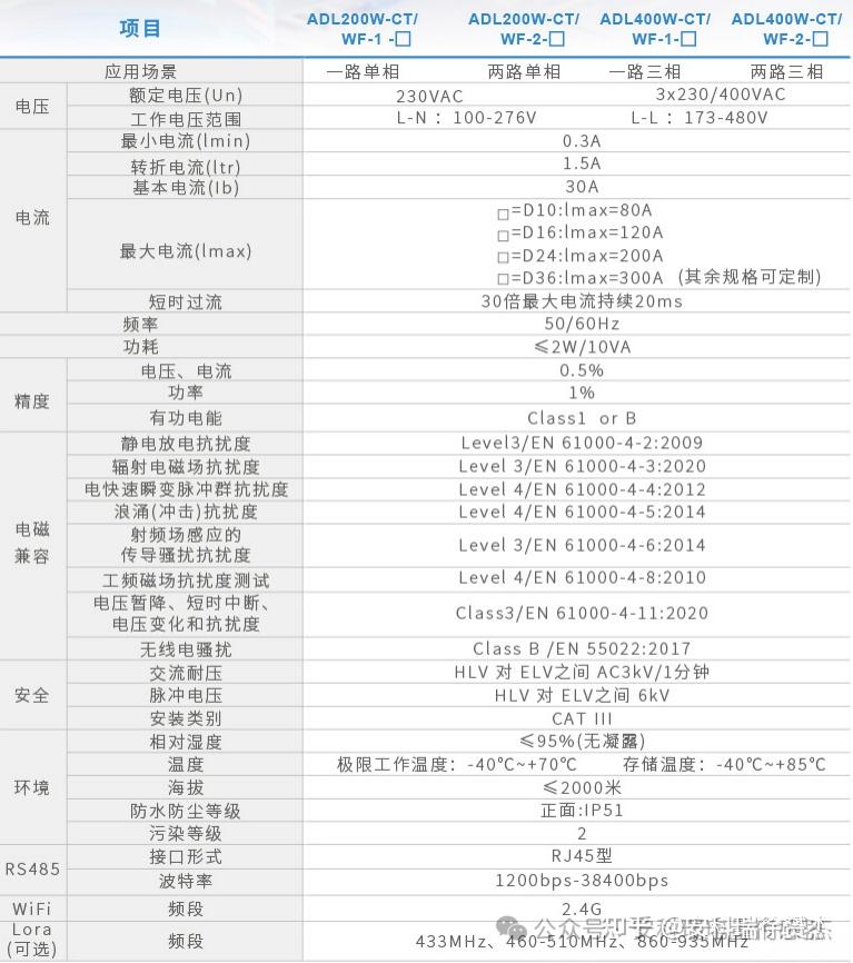

ADL200W ADL400W系列外置互感器双回路无线电能表,是主要针对于光伏并网系统、微逆系统、储能系统、交流耦合系统等新能源发电系统而设计的一款智能仪表,产品具有精度高、体积小、响应速度快、安装方便等优点。
可以对实时功率等电力参数进行监测计量,支持 Modbus-TCP、http 等协议,通过 Wi-FiLora 通讯方式与逆变器或者能量管理系统(EMS)进行通讯,实现防逆流、调节发电量、电池充放电等功能。可双向计量,实现户用分布式光伏能量管理。
02产品特点

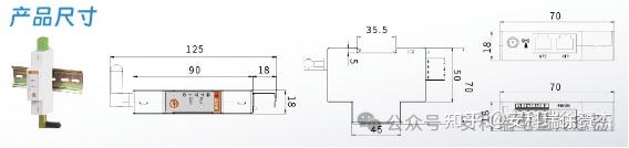

①结构小巧:1P,18mm标准导轨式设计,支持一路单相、两路单相、一路三相、两路三相四种应用场景可选;
②无线通讯:支持Lora和WiFi通讯;
③插拔式电压端子:电压端子插拔方便安装,端子接线采用按压式固定设计降低接线难度,提高效率;
④接线自适应调整:支持接线诊断,可识别异常接线情况,可与逆变器配合实现CT失效诊断、电压电流错相调整、电流反向调整;
⑤电参量快速更新:电参量50ms更新;
认证齐全:CE-RED、ROHS、REACH、SGS。
