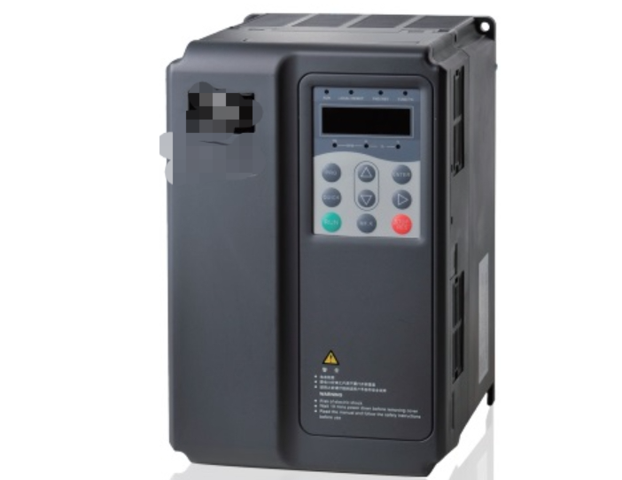

变频器作为现代工业控制系统的核心部件,其稳定运行直接关系到生产效率和设备安全。然而,由于工作环境复杂、负载波动大等因素,变频器故障时有发生。如何快速准确地诊断变频器故障,成为工程师必须掌握的技能。本文将系统介绍变频器故障的测试方法,帮助技术人员提升故障诊断效率。
一、外观检查与基础测试
在通电前,必须进行全面的外观检查。首先观察变频器外壳是否有变形、破损,散热风扇是否运转正常,通风孔是否堵塞。检查电路板是否有明显的烧焦痕迹、电容鼓包或漏液现象。对于功率模块,要特别注意IGBT模块表面是否有裂纹或烧蚀痕迹。
使用万用表进行基础测试是必不可少的步骤。测量主回路输入端和输出端的电阻值,正常情况应该呈现一定的阻值且三相平衡。若测得阻值为零或无穷大,则可能存在短路或开路故障。检查直流母线电压是否正常,一般在额定电压的±10%范围内波动。同时要测量控制电源电压,确保24V、5V等电压值准确稳定。
二、动态测试与波形分析
通电后进行动态测试能发现更多潜在问题。使用示波器观察PWM输出波形是诊断变频器故障的有效手段。正常的PWM波形应该具有规整的脉冲序列,占空比变化平滑。若出现波形畸变、脉冲丢失或幅值异常,往往预示着驱动电路或功率器件存在问题。
对于带编码器的闭环控制系统,需要检查编码器信号是否正常。使用示波器测量A、B相信号的相位差应为90°,Z相信号应与电机每转的机械位置对应。编码器信号异常会导致速度波动或位置控制失准。
三、故障代码分析与参数检查
现代变频器都具有完善的故障自诊断功能。当故障发生时,首先记录显示屏上的故障代码。常见故障代码包括过流(OC)、过压(OV)、欠压(UV)、过热(OH)等。通过查阅说明书可以初步判断故障范围。例如,频繁报过流故障可能是负载突变、电机绝缘不良或电流检测电路异常所致。
参数设置不当也是导致变频器异常的重要原因。检查电机参数(额定功率、电压、电流、转速)是否与铭牌一致。重点确认控制模式(V/F控制、矢量控制)、加速/减速时间、载波频率等关键参数。不合理的参数设置会导致电机振动、发热或保护动作。
四、温度监测与散热系统检查
温度异常是变频器故障的重要诱因。使用红外测温仪测量功率器件、整流模块、电解电容等关键部位的温度。IGBT模块表面温度一般不应超过85℃,散热器温度应控制在60℃以下。若发现局部温度过高,可能是散热不良或器件老化所致。
散热系统的检查不容忽视。清理散热器积尘,检查风扇运转是否正常,测量风扇供电电压。对于水冷变频器,要检查冷却水流量、水质和温度。散热不良会导致器件热应力增大,显著缩短使用寿命。
五、绝缘测试与接地检查
绝缘性能下降是变频器故障的隐蔽杀手。使用兆欧表测量电机绕组对地绝缘电阻,新电机应大于100MΩ,运行中的电机不应低于5MΩ。测试时注意将电机与变频器断开,避免损坏变频器内部电路。同时检查电缆绝缘是否完好,特别是移动设备的电缆容易出现磨损。
良好的接地系统对变频器稳定运行至关重要。测量接地电阻应小于4Ω,检查接地线连接是否牢固。不规范的接地会导致电磁干扰、漏电流异常等问题,严重时可能引发误动作或器件损坏。
六、负载测试与性能验证
空载测试正常后,必须进行带载测试才能全面验证变频器性能。逐步增加负载至额定值,观察输出电流波形是否平滑,三相是否平衡。特别注意在加减速过程中是否有异常振动或噪声。对于矢量控制变频器,还需要进行转矩阶跃测试,验证动态响应性能。
长期运行测试能发现间歇性故障。让变频器在典型工况下连续运行4-8小时,监测关键参数的变化趋势。若出现参数漂移或保护动作,往往说明存在器件老化或接触不良问题。
七、高级诊断技术应用
对于疑难故障,需要借助更专业的诊断手段。红外热成像技术可以直观显示温度分布,发现局部过热点。振动分析仪能检测轴承磨损、转子不平衡等机械问题。功率分析仪可以精确测量输入输出功率、效率和谐波含量,评估变频器整体性能。
随着物联网技术的发展,远程监测与预测性维护成为新趋势。通过安装传感器实时采集运行数据,结合大数据分析,可以提前发现潜在故障,避免非计划停机。
八、维修后的验证测试
完成维修后,必须进行全面的功能测试。先进行低压小电流测试,确认基本功能正常后再逐步升高至额定值。测试项目应包括:启停控制、速度调节、转矩控制、故障保护等所有功能。建议保存测试数据作为基准,便于日后比对。
变频器故障诊断是一个系统工程,需要综合运用多种测试方法。技术人员应该建立完整的测试流程,从简单到复杂逐步排查。同时要注重日常维护数据的积累,这对快速定位故障具有重要价值。掌握科学的测试方法,不仅能提高维修效率,更能预防重大故障的发生,保障生产系统的稳定运行。
