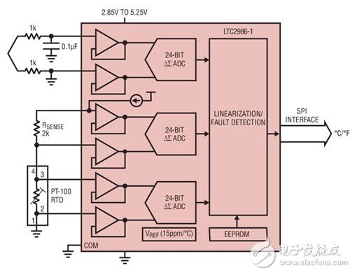

Linear Technology 的 LTC2986-1 是一款多通道温度测量系统,旨在简化设计复杂性,支持大多数传感器类型,其中包括热电偶、RTD、热敏电阻、二极管和有源模拟温度传感器。由于此器件已集成完整的信号路径、转换、线性化和其他功能,因此开发人员可借助温度传感器本身及一些其他元器件实现高度精确的温度测量设计(图 1)。如下所述,尽管该系列的早期产品(如 Linear Technology LTC2984)可提供更多输入通道,但 LTC2986-1 能提供其他工作模式,从而实现以独特的解决方案提高精度
Linear Technology 的 LTC2986-1 原理图
图 1:Linear Technology 的 LTC2986-1 具备十个输入通道、可编程电流源、内置线性化表和故障检测功能,所以设计人员可将各种温度传感器与其连接。(图片来源:Linear Technology)
对于 RTD、热敏电阻和二极管,该器件会自动产生指定电平的激励电流,测量所得的传感器电压,并生成线性化结果(单元为 °C 或 °F)。LTC2986-1 经过预编程,带有针对大多数 RTD 和热敏电阻的转换和线性化数据。同样地,该器件几乎能对所有标准热电偶进行预配置,还能使用 RTD、热敏电阻、二极管或有源模拟温度传感器支持冷结补偿。就温度测量而言,该器件会自动求解将热电偶输出电压和冷结测量值转换为实用温度读数所涉及的多项式方程。对于更为常规的转换要求,开发人员可使用 LTC2986-1 的模数转换器 (ADC) 执行单端或差分电压测量,生成原始电压结果或利用可编程查找表对结果进行转换。

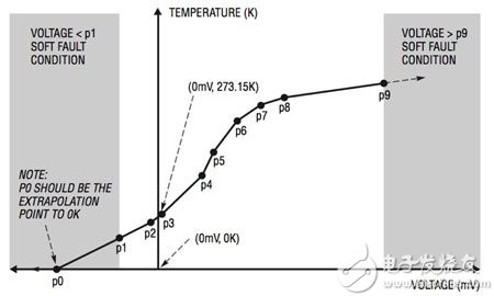

除了行业标准器件的数据外,该器件还可与定制 RTD、热电偶、二极管、有源传感器和热敏电阻配合使用。对于定制器件,开发人员可将查找表加载到存储器中,该表包含多达 64 个表示传感器相对温度输出值的数据点。对于定制热敏电阻,开发人员还可直接将多达六个热敏电阻制造商通常提供的 Steinhart-Hart 系数加载到该器件。与标准传感器的内置数据一样,该器件在转换过程及软故障检测期间会使用这些定制系数和查找表确认最终的温度插值(图 2)。
Linear Technology 可使用开发人员所建查找表的 LTC2986-1 图形
图 2:Linear Technology 的 LTC2986-1 可将开发人员创建的查找表用于定制器件,当输入值超出所提供的输入数据范围时,会自动报错。(图片来源:Linear Technology)

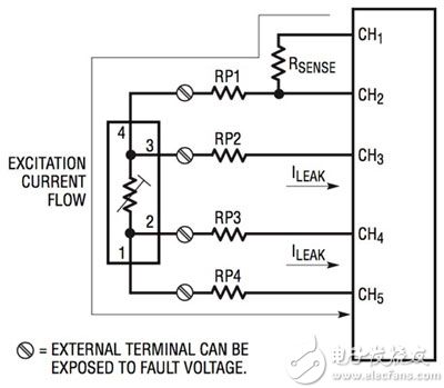

虽然保护电阻对于确保安全而言至关重要,但是用于像 RTD 或热敏电阻这样的任何电阻器件时很有问题。在两端子电阻器件中,当激励电流流经保护元件的附加串联电阻时,添加保护电阻会影响电压测量。由于传感器是电阻器,开发人员通常也要面临将传感器电阻与保护电阻及其引线相关的附加串联电阻分开的挑战。
为了解决此问题,工程师采用 3 线 RTD,并在 RTD 端子和外加电线之间使用电阻来测量引线电阻。当然,这种方法需要仔细匹配引线长度和串联电阻以确保其精度。为避免出现匹配问题,采用 4 线式或开尔文检测,在每个端子上使用电阻器可能是更好的解决方案(图 4)。

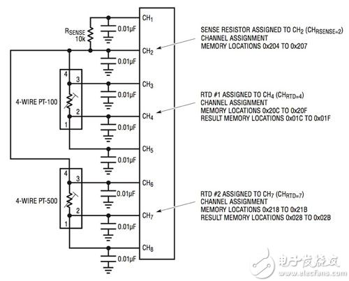

传统 4 线 RTD 原理图
图 4:传统 4 线 RTD 允许电流绕过用于保护测量通道的串联电阻(此图中的 CH3 和 CH4),因此通过这些通道的漏电电流非常低,进而能将测量误差控制在有限范围。(图片来源:Linear Technology)
在此配置中,电流通过的路径(图 4 中的 CH1 至 CH5)不涉及测量通道(CH3 和 CH4)上的串联保护电阻。流经测量通道的所有电流均仅限于器件的漏电电流。由于 LTC2986-1 的输入漏电电流小于 1 纳安 (nA),相关的测量误差通常会远远低于任何所需的分辨率水平。

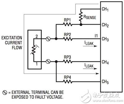

不过,若是借助 LTC2986-1,此方法便不再受限于 4 线 RTD。工程师可以对器件进行配置,使用 3 线 RTD、2 线 RTD 和热敏电阻执行开尔文检测。
对于各种此类传感器,LTC2986-1 可提供独特的激励模式,即将相邻通道用作电流路径。为了实现这种模式,开发人员需在每个传感器端子和独立的 LTC2986-1 输入之间连接一个附加保护电阻。然后,仅需在 LTC2986-1 配置寄存器中设置位并正确配置输入通道,即可启用这一附加电流路径(图 5)。与更为传统的 4 线器件一样,激励电流可躲开测量通道,从而减少测量误差。
Linear Technology 的 LTC2986-1 相邻通道原理图
图 5:开发人员可以将 Linear Technology 的 LTC2986-1 配置为使用相邻通道作为激励电流路径,从而为 2 线 RTD 和热敏电阻带来开尔文检测的优势。(图片来源:Linear Technology)
无论设计人员是否使用这种替代激励模式,他们在采用 LTC2986-1 设置传感器时仍需遵循基本协议。为了实现传感器连接,他们需要对通道进行分配并利用传感器配置数据加载相关的存储器位置(图 6)。此通道分配数据会驻留在 RAM 中的连续位置,并与该器件的十个输入通道一一对应。对 RAM 进行编程后,开发人员可以在器件内置的 EEPROM 中保存配置,以便在随后的掉电或休眠周期后进行恢复。
Linear Technology 的 LTC2986-1 通道分配数据块原理图
图 6:为了配置 Linear Technology 的 LTC2986-1,开发人员需创建包含相关传感器详细信息的通道分配数据块。(图片来源:Linear Technology)

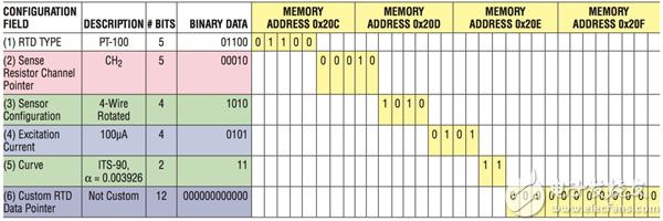

在存储器的各个通道分配数据块内,开发人员需定义传感器配置的详细信息,包括传感器类型、通道、传感器配置、激励电流以及标准或定制转换信息的预定义值。以下所示为图 6 左上角所示 PT-100 RTD 器件的存储器映射(图 7)。
PT-100 RTD 的相关存储器映射表
图 7:通道分配数据包含每个传感器的相关配置细节——此处为图 6 左上角所示 PT-100 RTD 的相关存储器映射。(图片来源:Linear Technology)
只有仔细关注每个细节,才能在复杂的多传感器温度系统中为每个通道配置合适的存储器映射。由于该器件具备适合各种传感器和传感器类型的内置支持,开发人员则需确保为其特定的传感器选择正确的代码。配置错误可能会对结果产生严重影响。

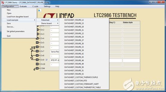

为免于手动配置,Linear Technology 可提供基于 Windows® 的免费 LTC2986 演示软件程序,如此一来,开发人员便能利用下拉菜单选项为每个通道指定配置。开发人员可以从演示板或 LTC2986-1 规格书中所示特定图表,加载配置示例(图 8)。
Linear Technology 的 LTC2986 演示软件图片
图 8:Linear Technology LTC2986 演示软件可简化器件的使用方式,即为相关硬件开发板提供预定义配置下拉菜单选择,以及加载 LTC2986-1 规格书中的示例。(图片来源:Linear Technology)
例如,上文图 6 所示的两个 4 线 RTD 配置就取自 LTC2986-1 规格书中的图 22。从该程序的配置下拉菜单中选择该图即可为该配置生成相应的设置(图 9)。

除了简化配置创建外,该程序还能对定制配置进行评估以确保分配正确无误。最重要的是,该程序还可生成一组相应的 C 语言头文件和软件例程,而且都能在 Linear Technology 的 DC2026 Arduino 兼容的 Linduino One 板上执行,处理起来毫不费力。
例如,图 9 所示配置生成的 C 代码会自动生成初始化例程,其中包含实现所需存储器映射的软件分配(如图 7 所示)。正如列表 1 所示,生成的代码会使用随附的一组已定义常数来创建相应的通道分配语句(列表 1)。
