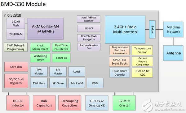

Rigado 的 BMD-330 蓝牙 5 模块便属于这类模块(图 1)。尽管市场上有很多蓝牙模块,但这款模块由于板载了集成天线,因此特别有趣而且实用。天线匹配和贴装是射频设计中的其中一项精细工作,如能为设计人员分担这一任务,即可节省时间以及确保最优的信号耦合
图 1:BMD-330 蓝牙 5 模块附带天线和匹配电路,可简化实施及加快实施速度。(图片来源:Rigado)
该模块是符合监管许可要求的完整解决方案,拥有自己的板载 DC-DC 转换器和智能电源控制,其尺寸为 9.8 x 14.0 x 1.9 mm。尽管附带了天线,但它仍需要合适的接地平面才能有效地辐射信号。此外,从模块的天线部分延伸出的区域内不能有任何铜和其他金属,而且该模块应置于 PC 板的边缘,并将天线朝外。
将模块安装到外壳里面时,确保天线附近没有任何金属,否则可能会影响性能。由于该模块的设计和调整针对的是在非封闭空间工作的情况,因此灌封、环氧树脂、包覆成型或保形涂层都有可能影响性能,需要在应用后采取额外措施,确保链路预算符合规范要求。
该模块基于 Nordic Semiconductor 的 nRF52810 片上系统 (SoC)(图 2)构建而成。该 SoC 使用时钟频率为 64 MHz 的 Arm® Cortex®-M4 CPU,并拥有 192 KB 闪存和 24 KB RAM
基于 Nordic Semiconductor 的 nRF52810 SoC 构建而成的 BMD-330 模块示意图
图 2:BMD-330 模块基于 Nordic Semiconductor 的 nRF52810 SoC 构建而成,该 SoC 包含一个 Arm® Cortex®-M4 CPU 和一个 2.4 Ghz 无线电。(图片来源:Rigado)
该模块的闪存空间不大,因此 Rigado 没有在模块中提供任何出厂固件。由于没有引导程序,因此任何固件都需要使用串行线调试 (SWD) 接口进行加载。不过,在完成此操作后,Nordic 提供了众多被称为软设备的协议栈。这些协议栈是预先编译和预先链接的二进制文件,可从 Nordic 网站下载。采用 nRF52810 SoC 的 BMD-330 支持 S132(BLE 中央和外设)软设备以及经过内存优化的 S112(BLE 外设)软设备。
BMD-330 模块的主要规格包括 +4 dBm 的发射功率和 -96 dBm(BLE 模式)的接收器灵敏度。它采用 3 伏电源,在发射模式下,功率为 +4 dBm 时消耗 7.0 毫安 (mA) 电流,功率为 0 dBm 时消耗 4.6 mA 电流。在接收模式下,速率为 1 Mb/s 时消耗 4.6 mA 电流,速度为 2 Mb/s 时消耗 5.8 mA 电流。发射和接收规格均假定已启用 DC-DC 转换器:禁用后电流将会增大。

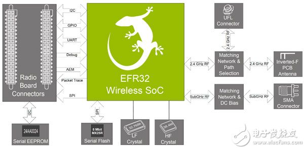

与 BMD-330 一样,EFR32FG14 也使用 Arm® Cortex®-M4 核心,但最大频率为 40 MHz 而不是 64 MHz,因为该芯片专门针对低功耗 IoT 应用。它拥有多达 256 KB 闪存和 32 KB RAM。请注意,该芯片支持 2.4 GHz 和 Sub-GHz (915 MHz) 操作,并且提供了天线网络匹配指南。它还支持天线分集,可缓解频率选择性衰变的影响。
此外还内置了多种灵活的 I/O 和安全性功能,包括:可实现 MCU 外设自主交互的 12 通道外设反射系统;多达 32 个 GPIO;以及硬件自主加密加速器和真随机数发生器。芯片上还集成了用于 2.4 GHz 和 Sub-GHz 操作的功率放大器
为协助完成开发流程,Silicon Labs 还提供了适用于 EFR32FG 系列的 SLWRB4250A 板(图 4)。它包括 SoC、针座、晶体和天线匹配电路以及软件。
Silicon Labs 的 SLWRB4250A Flex Gecko 无线电板示意图
图 4:SLWRB4250A Flex Gecko 无线电板提供了必要的硬件,可与专有的低功耗无线接口搭配使用以开展实验。(图片来源:Silicon Labs)
