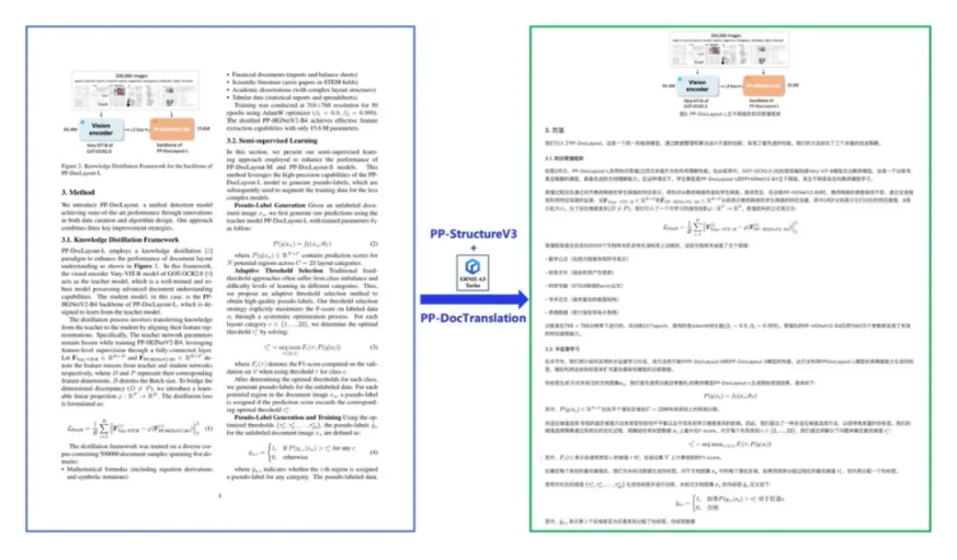

五,运行示例翻译结果
下图展示了翻译效果示例(左侧为原始英文PDF论文图像,右侧为翻译后的中文Markdown文件):
