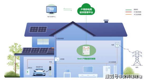

户用光储系统主要组成部分包括光伏系统、储能系统、家庭负载和户用能量控制器
光储系统
光储逆变器:将光伏或储能电池的直流电转换为交流电,以便与电网或家庭负载对接。
电网
双向计量电表:安装于家庭电网和公共电网之间的连接点,即“电网接口”或“并网点”,通常在电表箱内或靠近家庭主断路器的位置,测量家庭既从电网消耗的电力(正向计量),也向电网输送的电力(反向计量)。
家庭负载
家庭的负载主要由各种电器和设备构成,包括照明系统、空调和暖气、洗衣房设备、安防系统、汽车充电桩等。
户用能量控制器
协调光伏、储能与电网之间的能量流动,优化能源使用,包括计划曲线、削峰填谷、新能源消纳等。

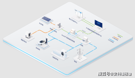

安科瑞Home EMS户用光储系统解决方案,能够对家庭中光伏、储能、负载进行实时监测、用能计量、能耗分析、诊断告警、全景分析、有序管理和策略控制,实现家庭用电的高效、可靠、安全、有序。
户用能量控制器对下通过RS485以太网、WiFi等方式读取家庭计量表计、光储逆变器、智能家居等设备的运行数据与状态,支持Modbus RTU、Modbus TCP、MQTT等通信规约。通过控制器对发用电数据与用电时段的分析,实现家庭能源的优化调节与最优经济运行,并通过WiFi/4G/以太网的方式将系统数据发送至云端平台,实现多个户用能源的监测与管理。同时,户用能量控制器可在网络故障时将数据存储在本地,待网络恢复时从中断的位置继续上传数据,保证服务器端数据不丢失。

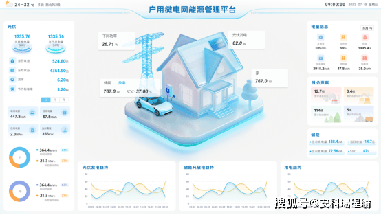

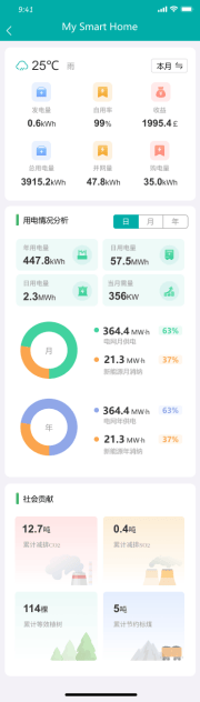

4.1家庭综合管理
4.1.1家庭能源综合概览
展示家庭中光伏、储能和负载的运行情况,实时统计储能充放电、负荷用能、新能源发电,新能源产生的社会和经济效益情况。

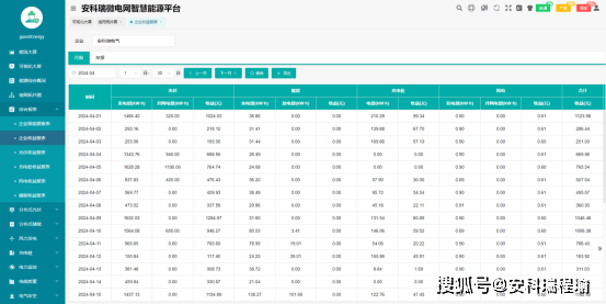

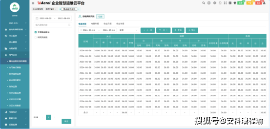

4.1.2综合能源报表
对单个家庭光伏、储能、市电进行分类统计及汇总,包括光伏尖峰平谷发电量及上网量、储能尖峰平谷充放电量和电网尖峰平谷用电量。
4.1.3综合收益报表
对单个家庭光伏、储能和用电成本及收益进行分类统计及汇总,包括光伏尖峰平谷发电收益及上网收益、储能尖峰平谷充放电成本及收益和电网尖峰平谷电费。

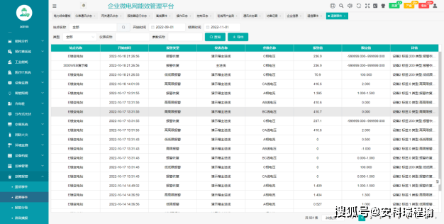

4.2故障报警
4.2.1报警记录
记录设备在日常运行中是否超过限制或发生异常的日志,包括但不限于电流、电压、功率和频率等需要监测信号、光伏组件温度过高、逆变器故障、电池温度异常、电池电压异常、SOC异常等,主要记录发生异常的点位、时间、设备、参量、上下限值、报警值和详情等。
支持时间、参数名等列进行数据筛选。
支持导出为EXCEL形式。

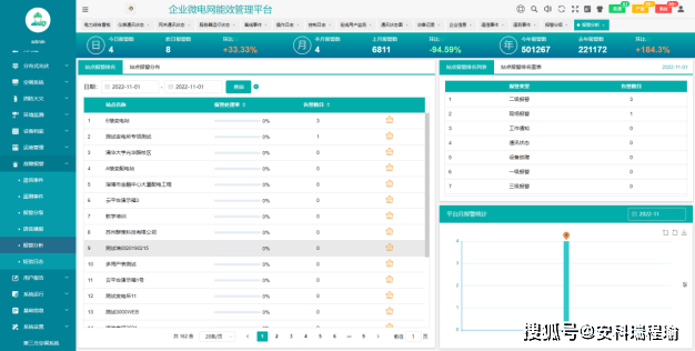

4.2.2报警分析
将报警信息按照故障、紧急、一般进行分类显示,支持报警数据同环比分析。

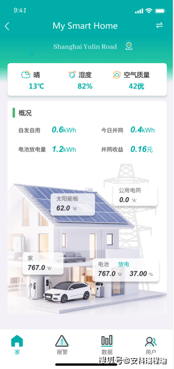

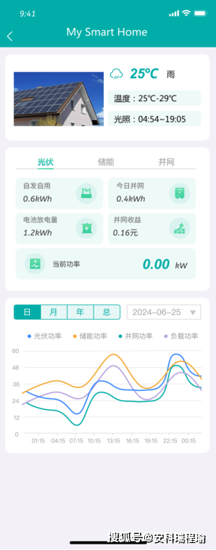

4.3手机APP
4.3.1首页
展示家庭地址、天气情况、新能源消纳情况及收益、光伏/储能/负荷情况。
4.3.2数据监控
展示天气情况、光伏、储能和并网的实时数据及收益情况,支持日/月/年/累计历史数据查看,以曲线形式展示。
4.3.3数据统计
以月、年统计新能源消纳情况及收益;以日、月、年统计用电情况及新能源占比;统计累计社会效益。
