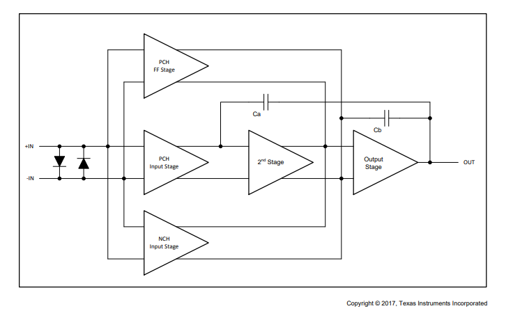

TLV07 器件是使用 TI 激光修整运算放大器技术制造的一款 36V、单电源、低噪声、精密运算放大器。每个放大器的输入失调电压均在生产中经过修整,从而获得 100µV(最大值)的低失调电压。
数据手册:*附件:TLV07 36V、低噪声、轨到轨输出、精密运算放大器技术手册.pdf

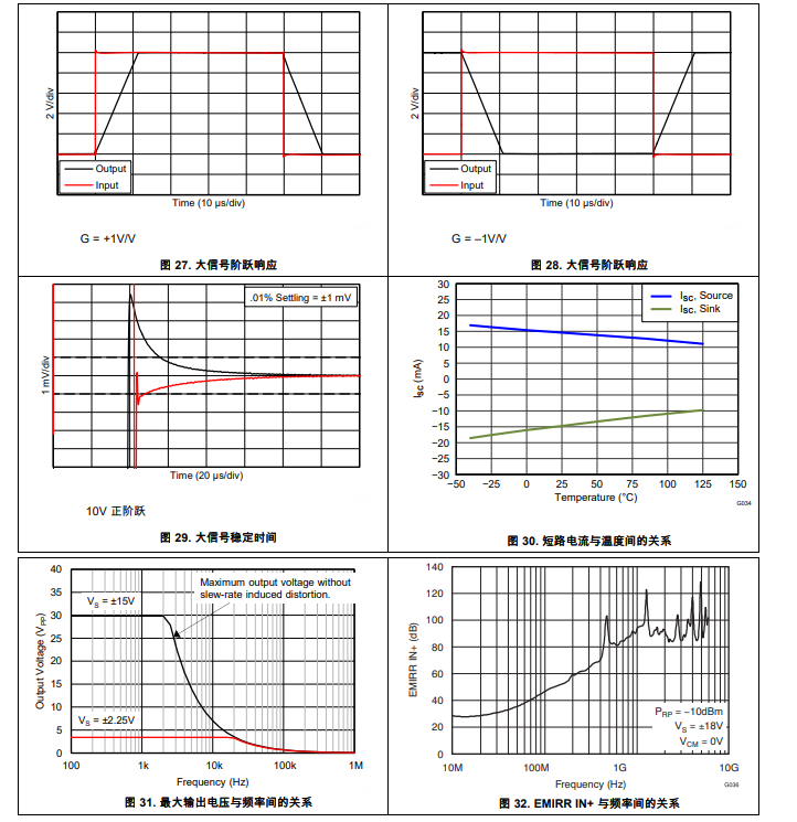

TLV07 具有出色的直流精度和交流性能,包括轨到轨输出、低失调电压(最大值 ±100µV)和 1MHz 带宽。TLV07 可在 G = 1 且电容负载高达 200pF 时保持稳定。输入可在负电源轨以下 100mV 以及正电源轨 2V 之内工作。这种宽输入电压范围与 120dB 的高 CMRR 特性相结合,使得 TLV07 非常适合在同相配置下工作。
TLV07 运算放大器的额定工作温度范围为 –40°C 至 +125°C。
