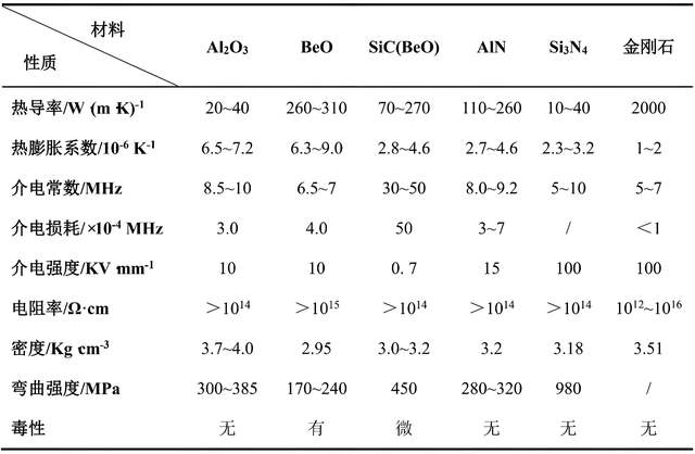

金刚石增强金属基复合材料是以铝、铜等与金刚石具有一定亲和性的金属材料为基体结合剂,以高导热金刚石颗粒为增强相,采用粉末冶金、高温高压、浸渗等方法制备的具有高导热性能的新型散热材料。金刚石增强金属基复合材料集成了金刚石材料高导热的特性以及金属材料大尺寸、易成形的特点,具有高热导率(≥ 600 W/(m•K))、低密度(3.0~7.0 g/cm3)、热膨胀系数可调等优点。因此基于金刚石基材料的高效散热方法(如金刚石基材料作为热扩散层等),成为超高热流散热研究的热点。
