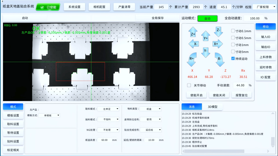

【检测目的】
先对机壳及薄片进行定位,然后两者组装贴合
【客户要求】
精度为0.1mm
【拍摄与处理效图一】(大电视板)
用了12090环形光,线光,条光拍摄。光源亮度为A,底部是白纸
【拍摄与处理效图二】(大电视板)
【拍摄与处理效图六】(小电视板)
只用了5090环形光拍摄,光源亮度为B
【拍摄与处理效图八】(小电视板)
用了5090环形光拍摄和条光,光源亮度为C,底部是白纸
【拍摄与处理效图一】(薄片)
【拍摄与处理效图二】(薄片)
【方案评估】-机壳
外壳视野:40mm*30mm
视觉精度:40mm/2592pixel=0.0154mm/pixel。
【方案评估】-薄片
根据目前样品进行光学实验和处理结果来看,康耐德机器视觉系统可以对薄片进行定位。本方案是同时拍摄两点进行定位,所以需要两套硬件。
薄片视野:40mm*30mm
视觉精度:40mm/1292pixel=0.031mm/pixel
【安装示意图】
【安装示意图】
【硬件配置】(机壳)
【硬件配置】(薄片)
