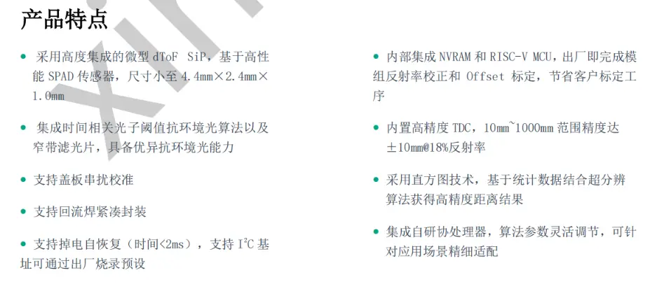

XL5300 TOF测距模块特点
• 全集成系统级封装模块
– 尺寸:4.4 mm × 2.4 mm × 0.975 mm
– 940 nm VCSEL 激光发射器
• 测距方法
– 直接飞行时间测量
– 直方图算法
– 参考 SPAD
• 测距特性
– 距离:最大 4 m(带镜头后可达7米)
– 测距频率:最大 90 Hz
– 测量精度:±4%
– 距离与置信度反馈
光学特性
– 1 类激光产品
• 片上补偿
– 环境光抑制
– 玻璃罩校准
– 玻璃罩污渍动态补偿
• 易于集成
– 单电源供电
– 系统级封装设计
I2C 通信接口
