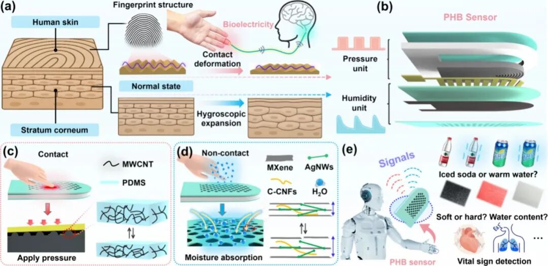

    吉林大学,辽宁材料实验室 :研发受指纹启发的柔性双模触觉传感器,用于机器人接触和非接触感知
    ,赋予机器人精细的触觉感知和灵巧的操作能力。特别是压力和湿度作为表征物理交互和环境条件的核心参数,对功能材料和器件结构提出了灵敏的响应和高效的信号转换要求,这已成为柔性传感器的研究热点
