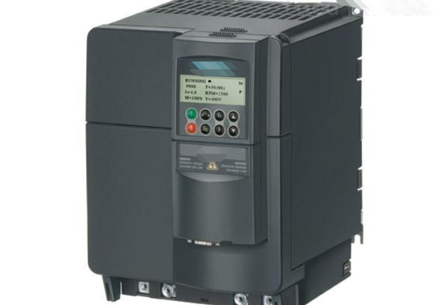

变频器由于是机械行业的主要核心产品,变频器是应用变频技术与微电子技术,通过改变电机工作电源频率方式来控制交流电动机的电力控制设备。变频器主要由整流(交流变直流)、滤波、逆变(直流变交流)、制动单元、驱动单元、检测单元微处理单元等组成。
变频器靠内部IGBT / IGBT模块的开断来调整输出电源的电压和频率,根据电机的实际需要来提供其所需要的电源电压,进而达到节能、调速的目的,另外,变频器还有很多的保护功能,如过流、过压、过载保护等等。
控制功能:
线性v/f控制,并带有增强电机动态响应和控制特性的磁通电流控制(FCC),多点v/f控制;1、内置PID控制器;
2、快速电流限制,防止运行中不应有的跳闸;
3、数字量输入6个,模拟量输入2个,模拟量输出2个,继电器输出3个;4、具有15个固定频率,4个跳转频率,可编程;
5、采用BiCo技术,实现I/O端口自由连接;
6、集成RS485通讯接口,可选PROFIBUS-DP通讯模块;7、灵活的斜坡函数发生器,可选平滑功能;
8、三组参数切换功能:电机数据切换,命令数据切换;
保护功能:
过载能力为140%额定负载电流,持续时间3秒和110%额定负载电流,持续时间60秒;1、过电压、欠电压保护;
2、变频器过温保护;
3、接地故障保护,短路保护;4、I2t电动机过热保护;
5、PTC/KTY电机保护。
调试
1、按下编程键,显示屏会显示“F0”;
2、按数据确认键,进入“F0”,此时显示屏显示“F0-00”;
3、按数字修改键,使“F0”参数调节至“F0-12”,在按一次数据确认键进入“F0-12”,这时显示屏默认显示“50.00”即50Hz;
4、按下数字修改键调节至所需频率,如“80.00”即所需频率为8Hz,再按一次数据确认键完成上限频率参数修正;
5、按下数字修改键,调节至显示“F0-10”,按一次数据确认键即可进入“F0-10”,仍默认显示“50.00”即50Hz,按数字修改键调至所需频率,如“80.00”即80Hz,按一次确认键完成修改后,再按两次运行建“RUN”即可完成频率调试。
