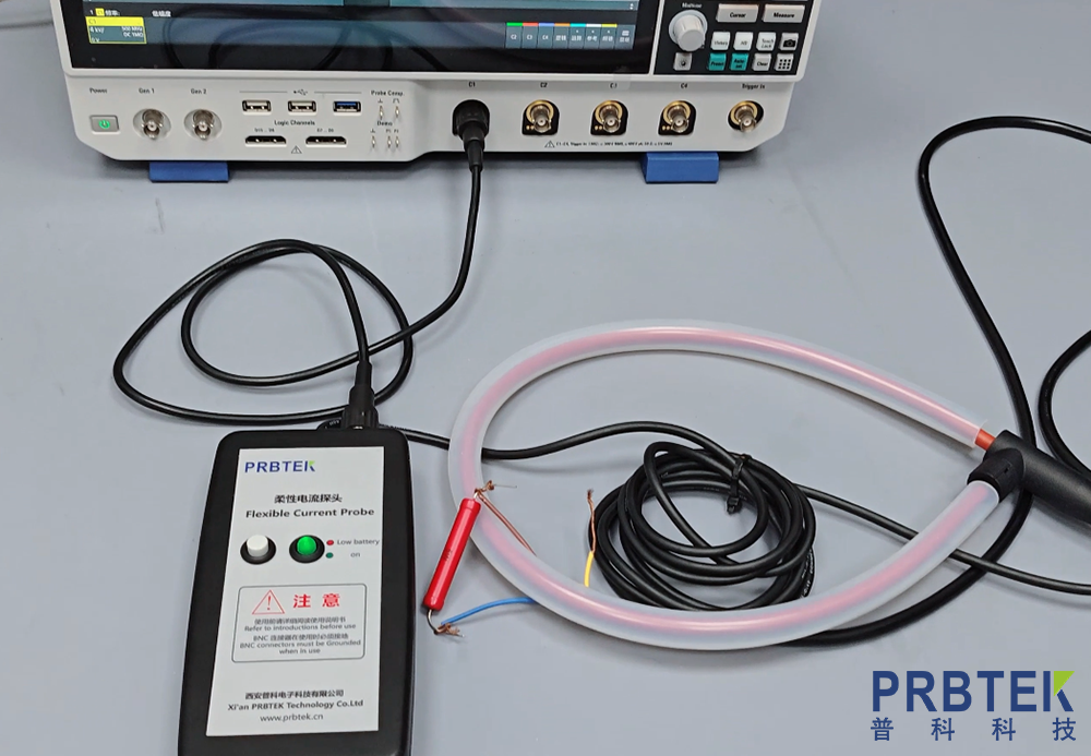

    手机电磁波影响罗氏线圈的测量精度吗?
    罗氏线圈测量时,手机电磁波确实会影响精度,影响程度取决于手机与线圈的距离、线圈屏蔽设计及测量场景,做好防护即可规避干扰。 罗氏线圈是空心环形磁通量传感器,对穿过的交变磁场极度敏感,输出与被测电流
