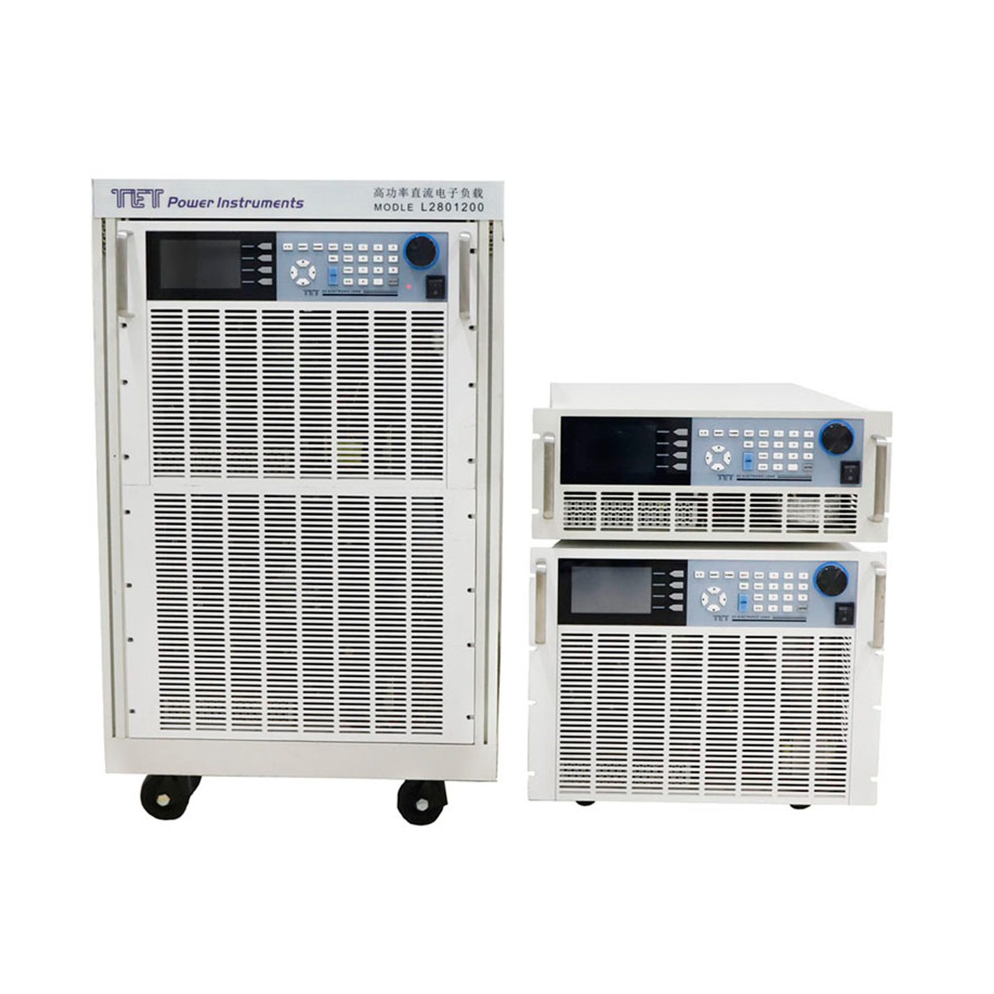

    电源测试为何弃用实际负载?模拟负载才是高效选择
    在电源研发、生产质检与性能验证的全流程中,负载测试是衡量电源输出稳定性、可靠性的关键环节。不少人会产生疑问:直接连接实际用电设备测试,难道不是贴合真实场景的方式吗?为何行业内更青睐模拟
    的头像 发表于 12-02 11:44 40次阅读
    电源<b class='flag-5'>测试</b>为何弃用<b class='flag-5'>实际</b>负载?<b class='flag-5'>模拟</b>负载才是高效选择
