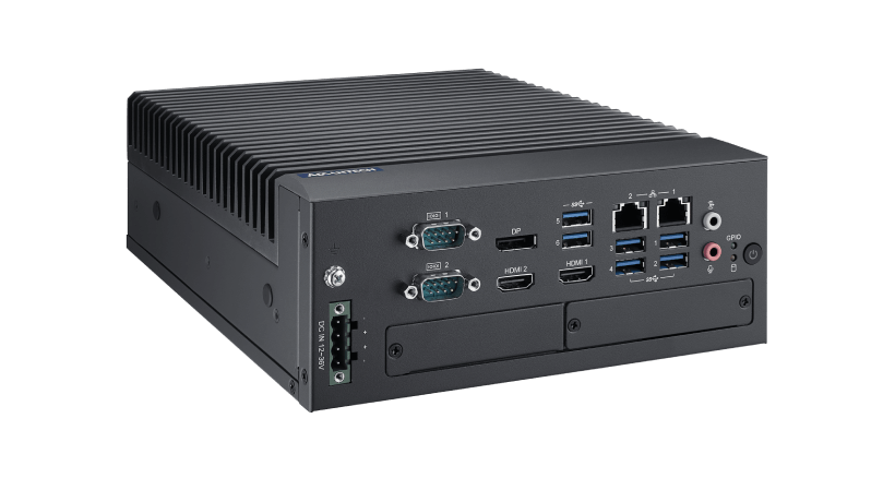

我们已经介绍了许多Alder Lake-N迷你PC,但研扬科技BOXER-6617-ADN作为一款强大的无风扇工业嵌入式PC,具有多达六个RS232 / RS422 / RS485串行端口,两个2.5GbE端口和两个HDMI视频输出。
研扬科技最新的迷你电脑英特尔酷睿i3-N305供电,工作温度范围为-20°C至70°C,支持9V至36V直流输入,电路保护适用于工业环境,如该公司之前发布的BOXER-6406-ADN无风扇嵌入式计算机,但功能集略有不同。
BOXER-6617-ADN 规格:
桤木湖-N SoC(一个或另一个)
英特尔凌动 x7211E 双核处理器,高达 3.2 GHz,6MB 高速缓存,16EU 英特尔超高清显卡;6W 热电脉冲
英特尔处理器N50双核处理器,高达3.4 GHz,带6MB缓存,16EU英特尔UHD显卡;额定功率:6W
英特尔处理器 N97 四核处理器,高达 3.6 GHz,带 6MB 缓存,24EU 英特尔超高清显卡;额定功率:12W
英特尔酷睿 i3-N305 八核处理器,高达 3.8 GHz,带 6MB 缓存,32EU 英特尔超高清显卡;额定功率:15W
系统内存 – 高达 32GB DDR5 4800 MHz,通过 1 个 SODIMM 插槽
存储
1 个 M.2 2280 M 键 (PCIe Gen 3 x2) 插槽,用于 NVMe 固态硬盘
2.5 英寸 SATA III 硬盘/固态硬盘
视频输出 – 2 个 HDMI 2.0 端口
音频 – 3.5 毫米线路输出插孔,3.5 毫米麦克风输入插孔
联网
2 个 2.5GbE RJ45 端口,通过英特尔 I226 控制器
可选 WiFi 和蓝牙通过 M.2 插座
通过 M.2 插座和 SIM 卡插槽进行可选的 4G/5G 蜂窝连接
USB – 2 个 USB 3.2 Gen 2 A 型端口,4 个 USB 2.0 A 型端口
串行 – 6 个 DB9 连接器,用于 RS-232/422/485
扩张
M.2 2280 M 键 (PCIe [x2]) 插槽
M.2 2230 用于无线网络的电子钥匙插座
M.2 3052 B 键插座,适用于 5G 或 4G LTE
DB-15 连接器,带数字 I/O(8 通道)
杂项 – 带 LED电源按钮、复位按钮、系统 LED、存储活动 LED
电源
9V 至 36V DC,通过 3 针接线端子
过压/欠压电流保护,短路保护。
尺寸 – 214 x 115.5 x 65.8mm
重量 – 2 公斤
温度范围
工作温度:-20°C ~ 70°C,符合 IEC68-2 标准,气流为 0.5 米/秒(带工业级温度固态硬盘/内存)
储存: -40°C ~ 80°C
存储湿度 – 5 ~ 95% @ 40°C,无冷凝
防振 – 3 Grms/ 5 ~ 500Hz/ 操作(带固态硬盘)
抗冲击 – 50G,IEC 68-2-27,半正弦波,持续时间 11 毫秒(带固态硬盘)
认证 – CE/FCC A 级
研扬科技为Windows 10 IoT Enterprise和Ubuntu 22.04(Linux)提供坚固耐用的无风扇工业迷你PC的支持。一些目标应用包括自主移动机器人 (AMR)、智能城市、CNC 设备和其他可能受益于宽直流输入范围、宽温度范围和/或大量 COM 端口的用例。
