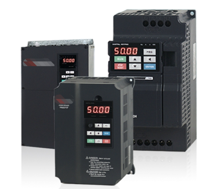

当变频器出现过负载的故障时,可能会给机器带来一定的损害,因此需要及时解决此问题。一般来说,变频器过负载主要是由于未合理设置变频器参数、电机过载、制动器失效、电缆接线不良等原因造成的。下面将从具体原因和解决方法两个方面详细介绍变频器过负载的解决方法。
一、具体原因
1.未合理设置变频器参数
变频器在操作过程中需要根据不同的负载和工作情况,对其参数进行不同的设置,如PID调节器、电机过载保护、制动器等参数。如果这些参数设置不正确,就会导致变频器出现过负载的故障。
2.电机过载
电机过载是变频器过负载的常见原因之一。如果电机在运行时负载超过了其额定负载,就会使变频器过载而产生故障。这种情况下,可以通过增加电机功率或更换大功率电机等实现解决问题。
3.制动器失效
如果机器在运行过程中需要频繁进行急停操作,而制动器失效时,会导致变频器过负载而产生故障。解决这个问题需要及时更换制动器。
4.电缆接线不良
电缆接线不良也是变频器过负载的一个原因。如果接线中有问题,会使信号传输不畅,从而导致电机负载问题。这种情况下,需要重新检查接线、重新规划接线布局等措施来解决问题。
二、解决方法
1.检查/调整参数
如果变频器出现过负载的故障,首先需要检查调整其参数。合理的参数设置可以让变频器能够更好地适应不同的工作负载,从而避免出现过负载的情况。要保证参数的正确性,需要充分了解变频器的规格和性能,同时在使用过程中要不断优化、调整。
2.增加电机功率
如果电机过载是导致变频器过负载的原因,可以考虑增加电机功率。同时还需要评估电机所能承受的额定负载和过负载程度,从而确保电机能够承受变频器正常工作状态下的负载。
3.更换制动器
如果发现制动器失效是导致变频器过负载的原因,需要及时更换制动器。在更换制动器时,需要确保其稳定性和可靠性,并注意与变频器和电机的兼容问题,以确保系统能够正常工作。
4.检查电缆接线
检查电缆接线是否正确并重新规划接线布局,可以避免出现信号传输不畅以及电机负载问题。电缆接线布局需要充分考虑电缆的长度、材质以及电路的连接方式等因素,根据情况进行合理的调整,以避免过负载问题的发生。
总结:
变频器过负载问题是常见的故障之一,出现故障时,需要及时针对具体原因选择正确的解决方法。这些方法需要针对性、合理性,以避免出现不必要的浪费和损失。为确保变频器和机器的正常工作,必须始终以正确的态度对待变频器过负载问题。
