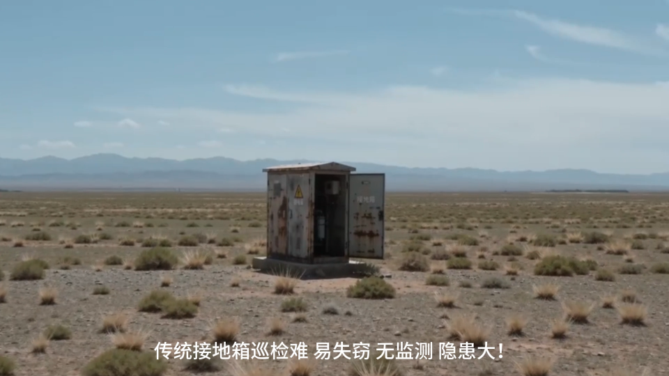

    还在为高压接地的安全问题头疼吗?传统接地因为大多地处偏远,加上本身材质有回收价值,很容易成为小偷的目标。一旦被盗,不仅造成直接的经济损失,更会留下巨大的安全隐患,而且往往要等到线路
