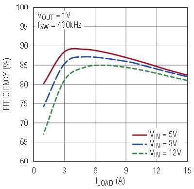

LTM4627 μModule 稳压器专为高效率转换为低输出电压而优化 — 采用一个完整的转换器封装在一个小型、耐热性能增强的外形尺寸中。输入电压范围为 4.5V 至 20V,输出电压编程范围为 0.8V 至 5V。图2显示了5V、8V和12V输入下1V/15A的效率为82%至83%。与典型(和更大)解决方案相比,效率提高了6%至7%,或者在小尺寸中功率损耗提高了1.68W。
pYYBAGPV5-OAHgFQAABS0-IKL9k804.jpg?h=270&hash=EBC05CFDBFC5CC69D2F571F4BF755B0B6E31FD9F&la=en&imgver=1
图2.稳压器的效率如图1所示。

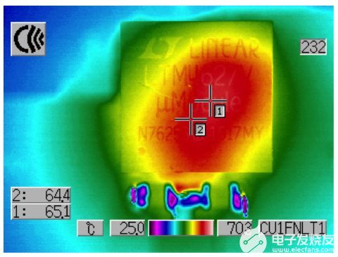

图 3 示出了 LTM4627 在 12V 至 1V/15A 时的热图,无气流或散热。在65°C时,温升比25°C环境温度高~40°C。 ~3W的功率损耗乘以数据手册中指定的θ贾13°C/W 的热阻与热图中 40°C 的上升相匹配。
pYYBAGPV5-WAQ6-1AAB24-THfO8347.jpg?h=270&hash=9172A487D8720B316BF80E8F89C746B45882E4D0&la=en&imgver=1
图3.LTM4627 在 15A 电流下将 12V 转换为 1V 且无强制通风或散热器的热图。
LTM4627 封装具有一个高导热基板,其布局经过热建模,旨在增强热性能和均匀的散热。虽然封装很小,但它为PCB(和散热器)提供了足够的表面积,以最大限度地降低解决方案的整体热阻。

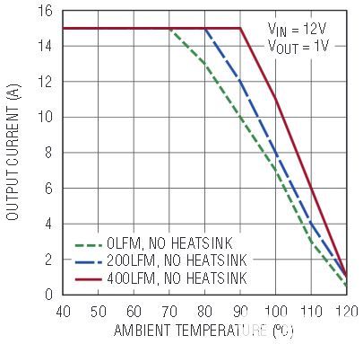

图 4 示出了 LTM4627 的 12V 至 1V 降额曲线。LTM4627 能够以非常小的外形尺寸在较高的环境温度下工作,并具有满载能力。
pYYBAGPV5-eAdEJHAABuUU8943Y057.jpg?h=270&hash=580BA70079DECB672E2CCAC32316E223F5A6EB0E&la=en&imgver=1
图4.LTM4627 的降额曲线将 12V 转换为 1V。

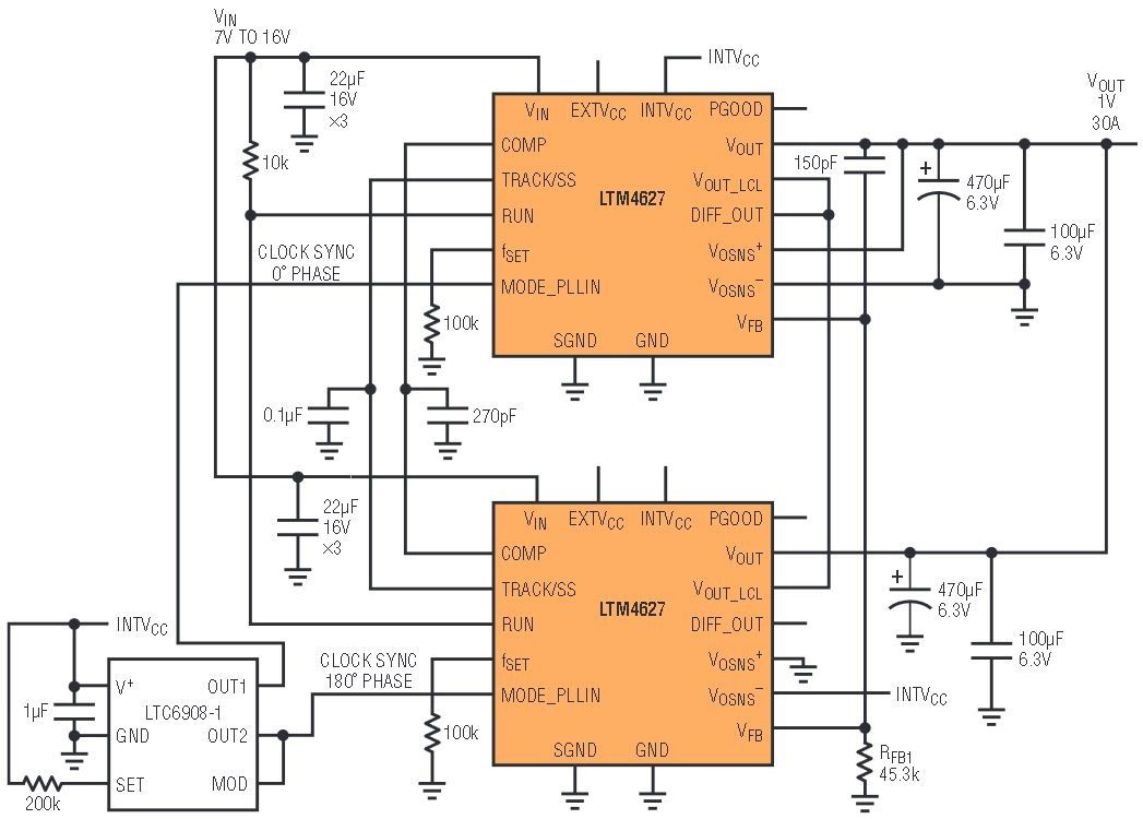

图 5 示出了一款采用两个并联 LTM4627 μModule 稳压器的 2 相、30A 设计,这两个稳压器采用来自 LTC6908-1 的时钟信号进行 180° 错相时钟。
poYBAGPV5-mAMBbmAAEowMzd5yU102.jpg?h=270&hash=6807DA8D8D81BA2421F0D675441E68ED4C4BCBAE&la=en&imgver=1
图5.一种基于两个并联 LTM4627 μModule 稳压器的 2 相、30A 设计,时钟错相为 180°。如需更高的输出电流,只需添加更多 LTM4627。
均流在稳态直流负载和动态瞬变期间均流均能很好地平衡。精确的远端采样放大器在负载点产生出色的电压精度。要获得更高的输出电流,只需添加更多 LTM4627 即可。
