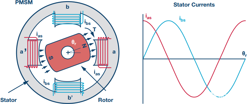

永磁交流伺服电机中的高效和高动态转矩产生需要正弦定子电流与转子磁体角位置对齐,如图2所示。电流和磁场对准控制确保电机转矩满足速度回路的动态要求。PWM和逆变器反馈隔离模块包含在电路控制功能中。三相电源逆变器向电机绕组施加所需的电压以驱动目标绕组电流。电流反馈功能将绕组电流测量值与高压逆变器隔离开来,并向现场对准模块提供反馈信号。电流反馈的精度决定了转矩产生的质量,因为反馈中的增益、偏移或非线性误差会产生纹波转矩,表现为速度控制器的负载扰动。在一些精密伺服驱动器中,附加回路还可以补偿伺服电机中由定子绕组槽和转子磁铁之间的相互作用产生的内部转矩脉动。所有这些都提高了电机的低速性能,最终提高了成品的精度和表面质量。
pYYBAGO7tF-ACvgdAAEv91jZ8uo323.png?h=270&hash=BB6672B114E7B61C953FA5D67037ED95908BC229&la=en&imgver=1
图2.两相永磁交流电机磁场对准。

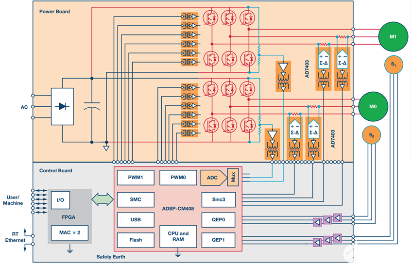

使用隔离控制架构的示例(图3所示)显示了来自控制处理器的逆变器栅极驱动、电压反馈和电机电流反馈信号的隔离,但直接连接到位置反馈传感器和用户以及通信接口。这种架构不仅为控制电路提供了安全隔离,而且还抑制了高压开关电源逆变器产生的电路噪声。电机电流反馈由绕组分流器和隔离式Σ-Δ调制器产生,提供增益匹配、极低失调和非常高的线性度。控制处理器上的可编程sinc3滤波器完成电流反馈信号路径,还包括输出短路检测功能。模拟信号隔离器提供逆变器总线电压隔离,该信号由嵌入式采样ADC捕获。控制处理器上的正交编码器外设 (QEP) 支持简单的数字编码器接口,但带有插补电路的更高分辨率编码器通常使用高速串行接口按需传输位置和速度信息。
pYYBAGO7tGOAOygvAAJZ7Tbrd6g201.png?h=270&hash=E19FE412B6F8FFEC214C9A3EE0E485497BF170CA&la=en&imgver=2
图3.采用隔离式控制架构的双轴电机控制系统,采用ADSP-CM408混合信号ASP和隔离式调制器AD7403
上一示例中的实时(RT)以太网接口由FPGA电路提供,以支持自动化市场中的多种工业网络协议所需的灵活性。FPGA 管理来自网络的实时数据包,而控制处理器具有支持堆栈管理的带宽和内存。其中许多协议支持抖动规格低于1 μs的同步实时控制,这给通信接口带来了非常沉重的处理负担。如前所述,在现代自动化加工系统中提供高生产率和成品质量时,这种对伺服驱动器同步的要求与伺服驱动器性能同样重要。自动化系统的一个新兴趋势是使用单个处理器控制两个或三个伺服电机,并依赖于单个实时通信接口。ADSP-CM408等高速专用信号处理器(ASSP)支持了这一点,该处理器包括一个高速浮点内核和多组电机控制和通信外设。
