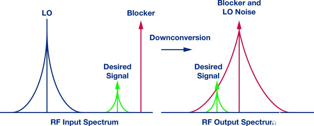

集成VCO的接收器IC并不新鲜。但是,实现多运营商、全球移动通信系统(MC-GSM)无线网络所需的宽带宽和低相位噪声水平一直是一个挑战。GSM的通道复用方案要求接收LO具有极低的相位噪声,特别是在800 kHz的备用通道偏移频率下,如图2所示。如果这些交替通道上的相位噪声过大与相同800 kHz偏移的无用信号混合,则可能导致相位噪声转换为IF输出,从而降低系统灵敏度。
poYBAGO1L8WAT__OAACLRDtSp-Q311.jpg?h=270&hash=23EAABF3D1829A593EDF8A53AE222E6BC2707BD8&la=en&imgver=1
图2.信道复用方案要求在GSM无线系统中使用具有低相位噪声的宽带宽VCO,以避免由于阻塞而导致性能下降。

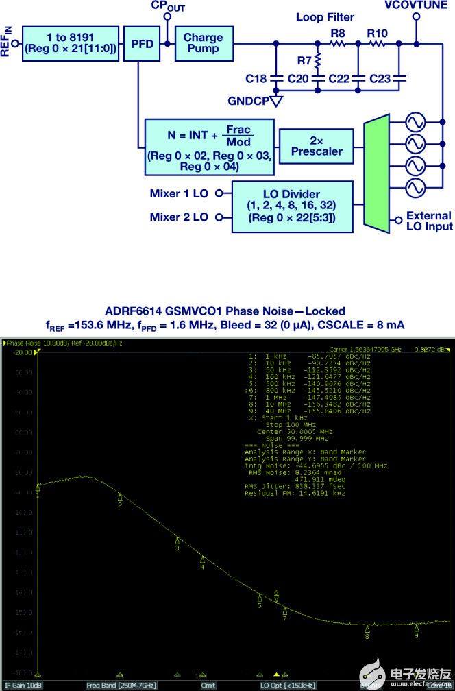

低VCO相位噪声通常通过高质量因数(高Q)谐振电路和窄带设计来实现。分频还可以降低噪声。通过在接收器LO频率的整数倍下工作VCO,随后的分频可将相位噪声降低6 dB/倍频程,如图3所示。1800 MHz至1900 MHz频段GSM的相位噪声要求极其困难,大约是800 MHz至900 MHz频段的两倍。
poYBAGO1L8eAbcdPAAE6yLKZdVk187.jpg?h=270&hash=2C765DE7D478B4D5CAA3B50BA8A6FD76A919EF83&la=en&imgver=3
图3.这种VCO电路配置可以实现倍频程带宽。

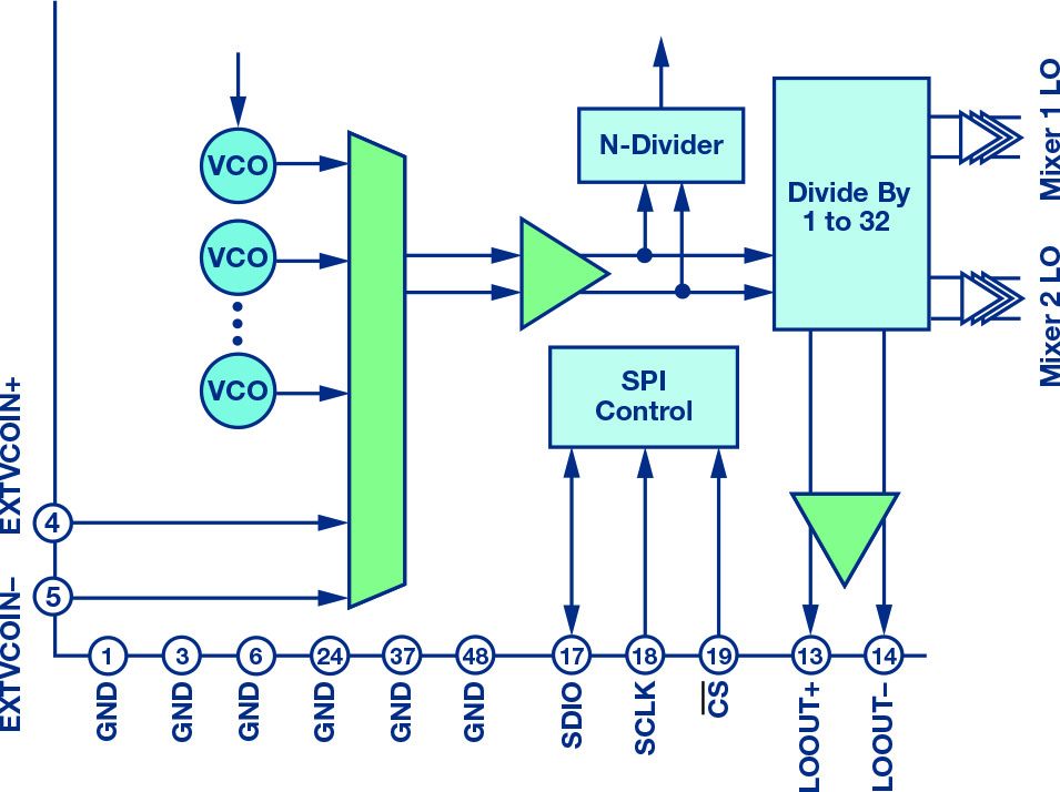

为了同时支持高侧和低侧LO注入,每个IC的LO链提供灵活的信号处理,如图4所示。使用1至32的整数分频比,即使对于具有高中频的700 MHz频段,也可以进行低侧注入。LO级还在200 MHz至2700 MHz的整个LO范围内为无源混频器内核提供方波驱动。1
pYYBAGO1L82AMZtGAAER7bvEOwI752.jpg?h=270&hash=153971D3DA413775497E4B0DECD6FA5957546A56&la=en&imgver=1
图4.该LO信号链用于支持无线基站接收器。

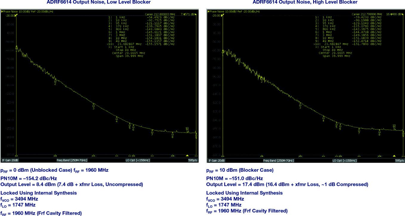

来自阻塞信号的噪声折叠会降低接收器的输出噪声频谱,从而降低接收器的噪声系数,从而提高输出本底噪声系数。ADRF6612和ADRF6614接收器IC设计用于承受较大的阻塞信号,同时接收器噪声系数的下降降至最低,如图5所示。即使输入阻塞电平为10 dBm,接收器的噪声系数在与载波偏移10 MHz时也仅降低3.2 dB,即使转换增益在该极端阻塞电平下压缩了1 dB。
poYBAGO1L9CAPM8dAAGJ2q6yd8Y112.jpg?h=270&hash=8E8758EAB4B200831FAFF2725D0858BC9B89C809&la=en&imgver=3
图5.该图比较了ADRF6614接收器IC的输出噪声频谱与低电平和高电平阻塞信号(分别为左电平和右电平)。

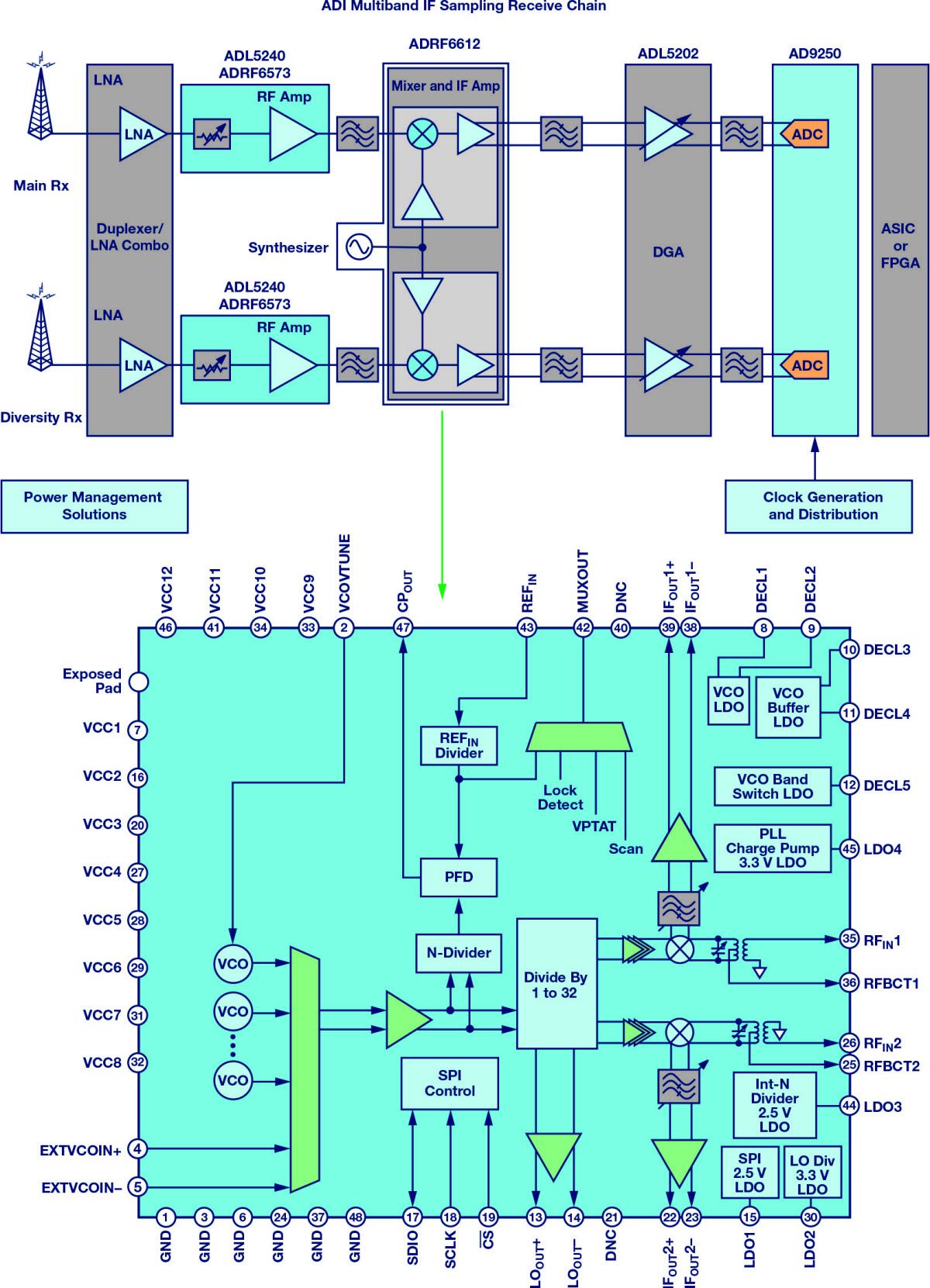

这些接收器IC的高集成度为现代无线基站设计人员带来了显著的性能改进和直流功耗节省,如图6所示。IC采用一种技术,可同时优化片内混频器周围的RF和IF级。2
pYYBAGO1L9KAdvTAAAOUiauMU_U308.jpg?h=270&hash=1CDD21BED8A61D1513833684A12A82B08609E54A&la=en&imgver=3
图6.信号链显示了典型无线基站接收器中采用的组件。
